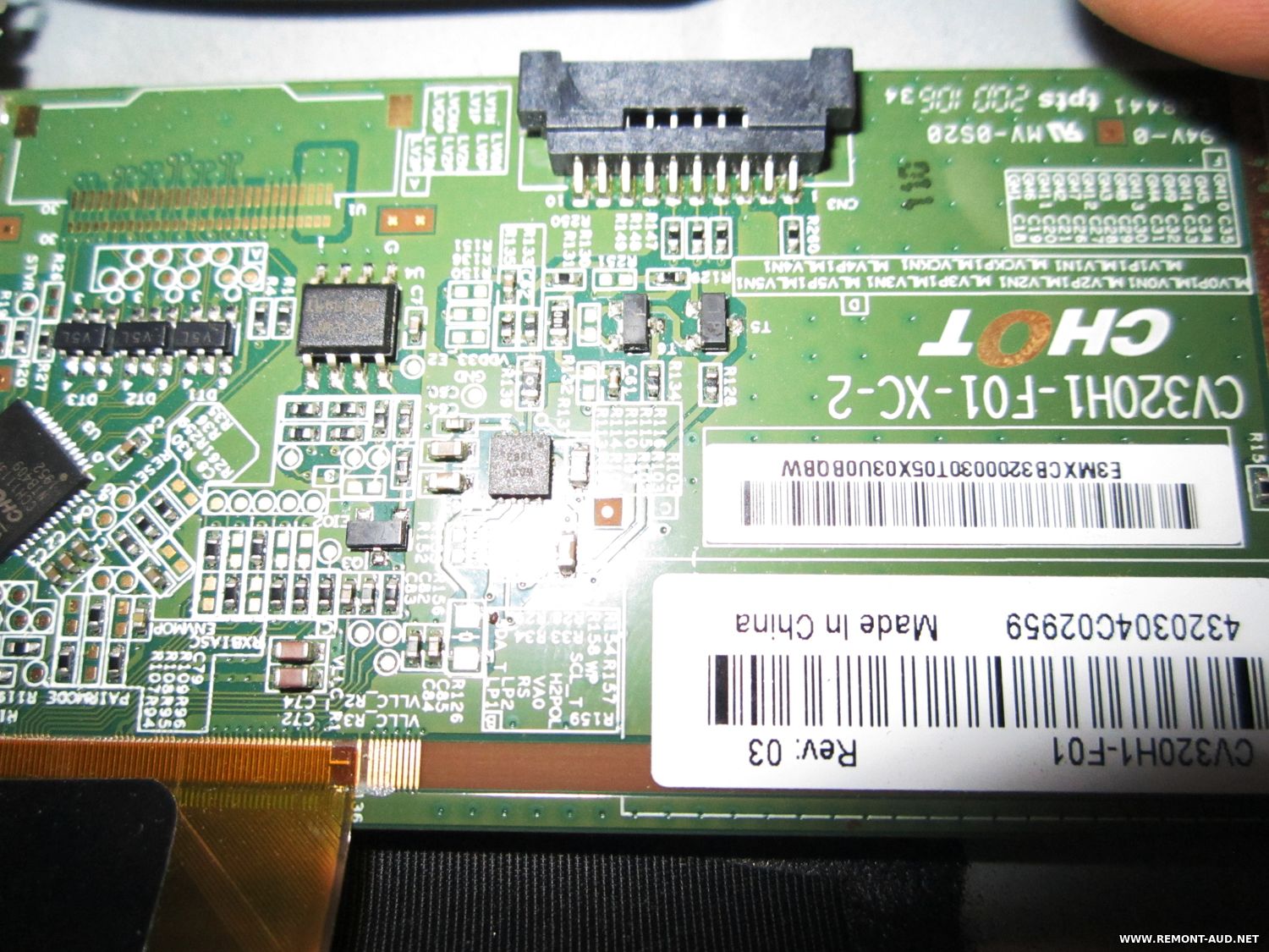

Состав аппарата.
Марка и модель - Star-Sat 32"
Шасси (если известно) - CV3663BH-Q32
Процесор - MSD3663LSA-SW
Модуль обработки сигнала (Main) - CV3663BH-Q32
Блок питания (PSU) - CV3663BH-Q32
LCD матрица - CV320H1-F01
Прочее (T-CON, инвертор...) - CV320H1-F01-XC-2

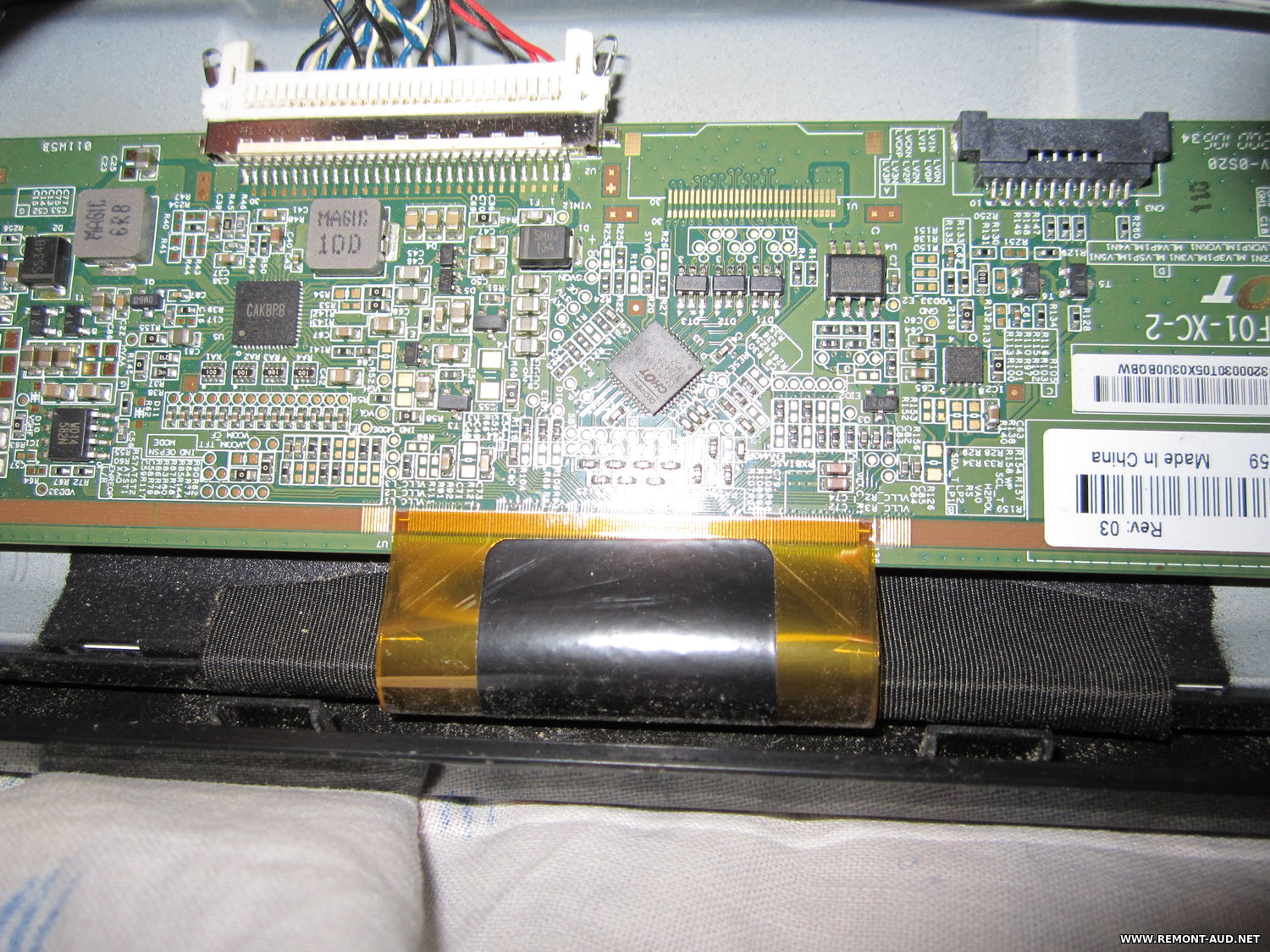

Текст сообщения: принесли нет изо,замерил питания VGH=24.7V;VGL=-8.2V; VGHF=29.8V;VAA=15.02V;HVAA=7.66V;OE=3.2V;STV=0.01V;CKV=1.6V;POL=1.12V-2.15V; VCOM_CF=5.44V;VCOM_TFT=5.44V;VLLC_L1-L3=0V;VLLC_R1-R3=0V.
На одной микросхеме с боку теона под позиционным номером IC2 с маркером WO3V 1583 8 ножек корпус меньше чем соп8.Замкнул случайно HVAA с VAA и сгорел один из транзисторов 1P слева,заменил всё также только напруга VAA упала до 14.95 и HVAA до 6.62v. Что дальше проверять?
Добавлено (30.12.2025, 09:38:23)
Заменил его соседний транзистор слева с маркером 2F и вроде изо появилось и напруги поднялись как раньше VAA,HVAA.
Добавлено (31.12.2025, 04:26:34)
С утра опять нет изо только серый экран и нет звука или включён не так, прошивки с ткона и с майна считывал может там чего перегорел, ещё не смотрел.
Добавлено (31.12.2025, 08:31:01)
Оказывается на майне плохо открывался или было заниженной 5 вольт нормально, поменял ключ и в затвор резик с 195 ком на 100 ком, пока на обкатке. 5 вольт нормально было 4 воььт а 3,3 вольта Тюнер 2,9 вольт и играло чуть чуть. Но на парах напруга была 1 и 1,3 вольта по моему. Пока на обкатке.
