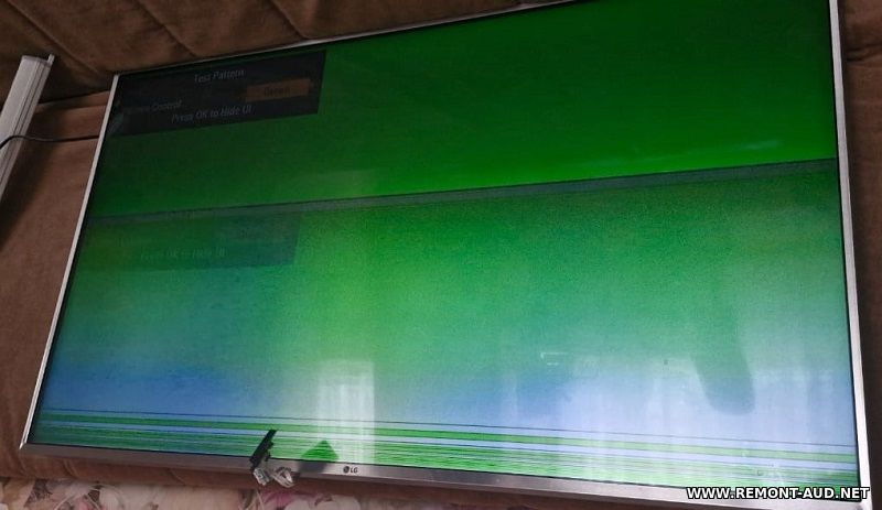

Текст сообщения: Периодическое искажение изображения в нижней части экрана. Напряжение на SW50B3A:
Vgh - 28.05v, Vdd - 16.59v, Vgl - 15v. Пульсаций не увидел.
При отключении правого шлейфа дефект уходит. При отключении крайних контактов в этом шлейфе картинка нормализуется. Проверил все конденсаторы на этой планке. Пробитых не нашёл. Хотелось бы понять это матрица или SW50B3A. Нет ли у кого распиновки сигналов на разъёмах EPI 60Px2 ?
