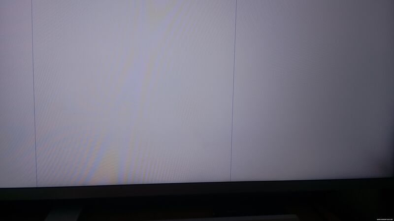

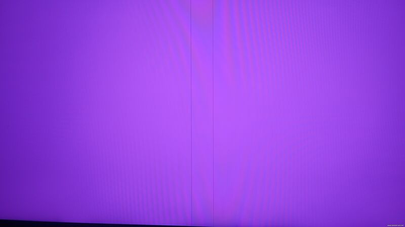

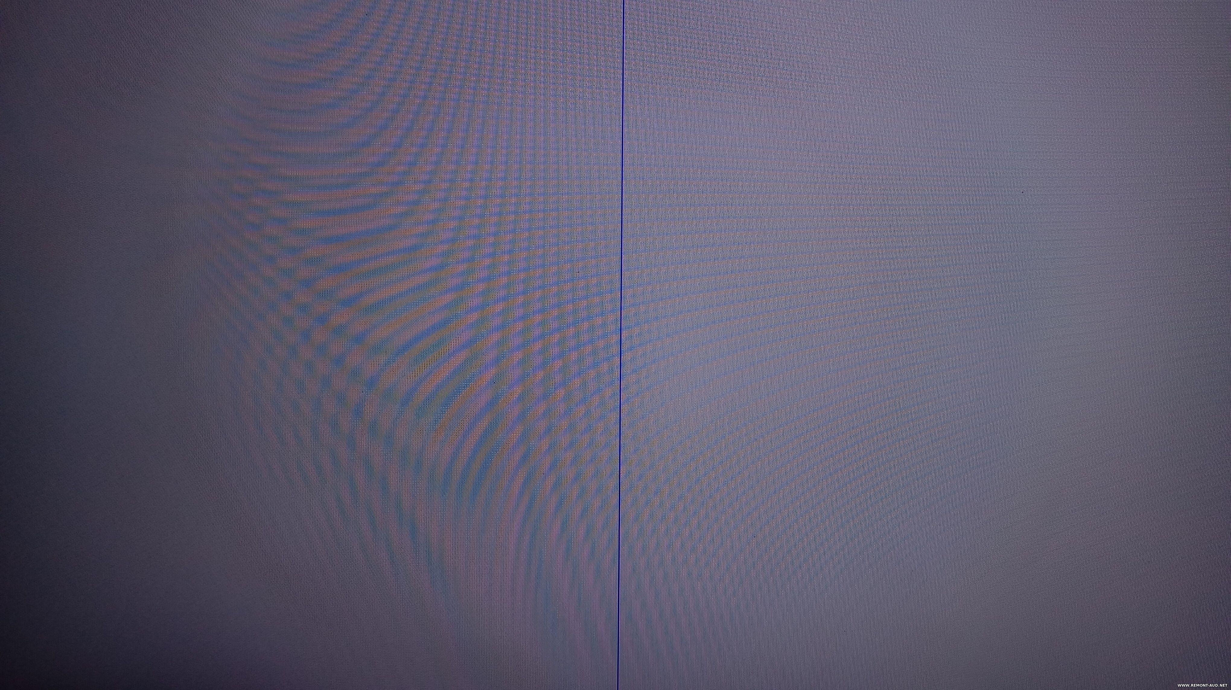

Philips 55PUS7334/12 (шасси: 715GA006-M0F-B00-005)

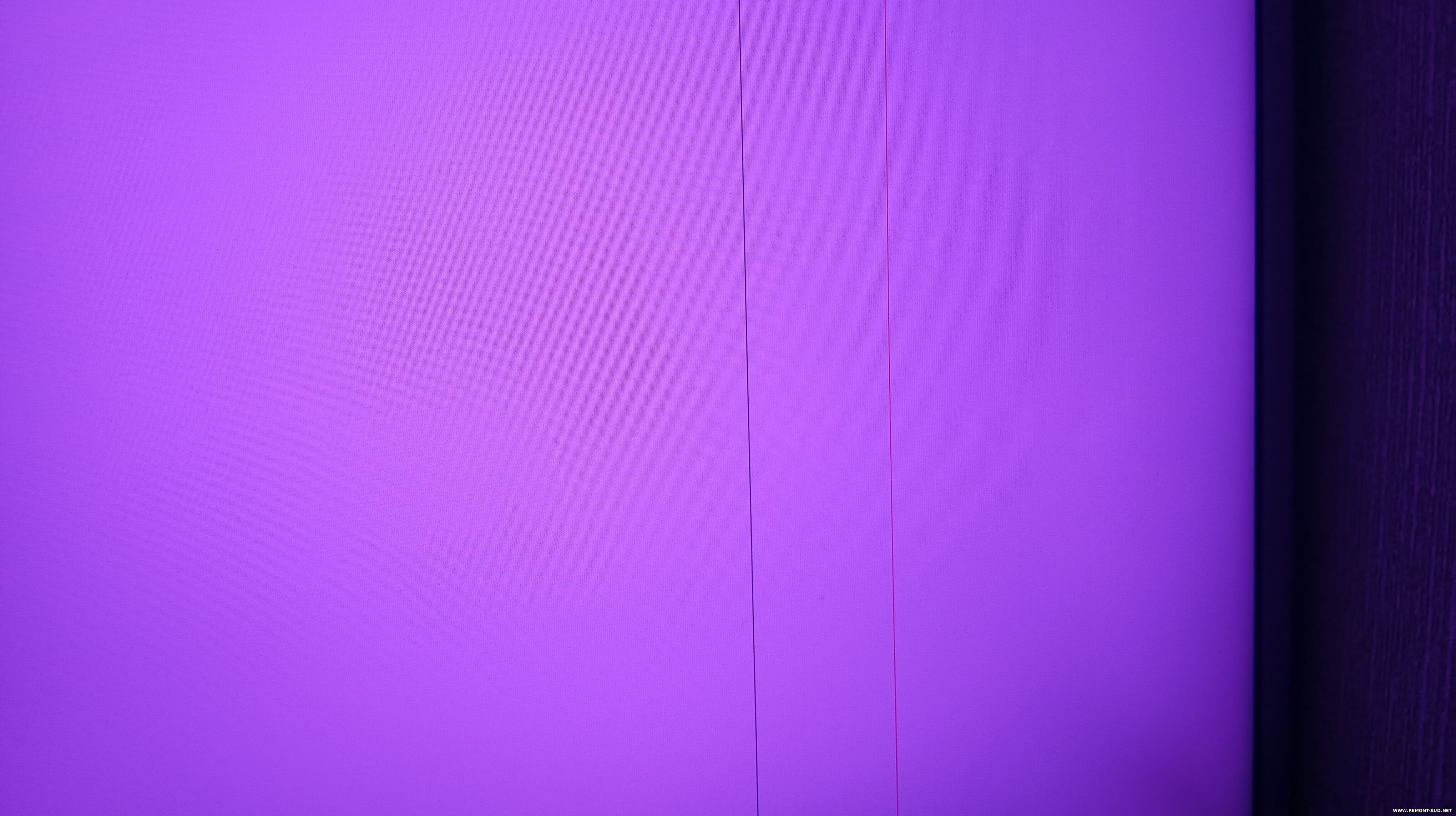

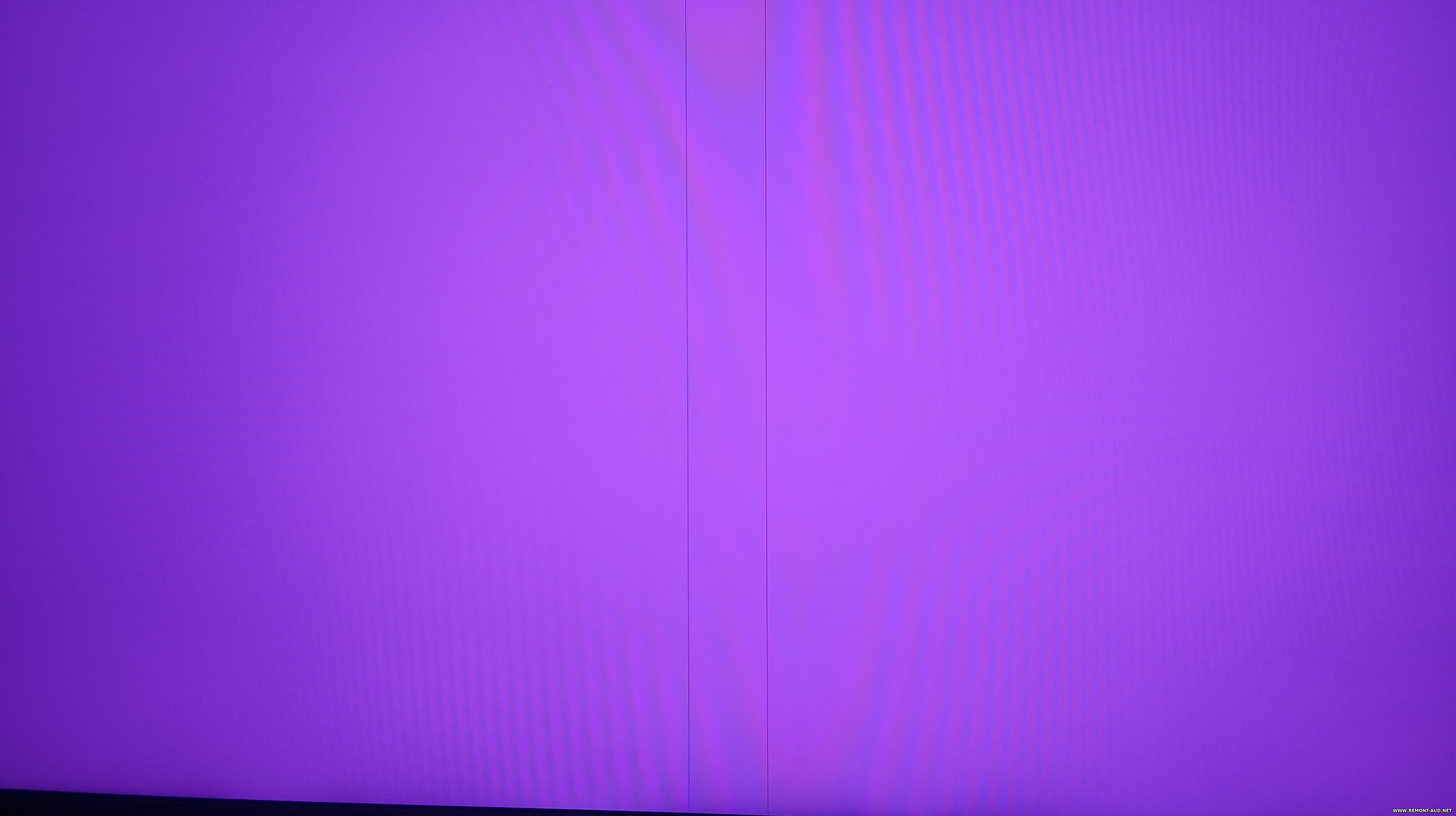

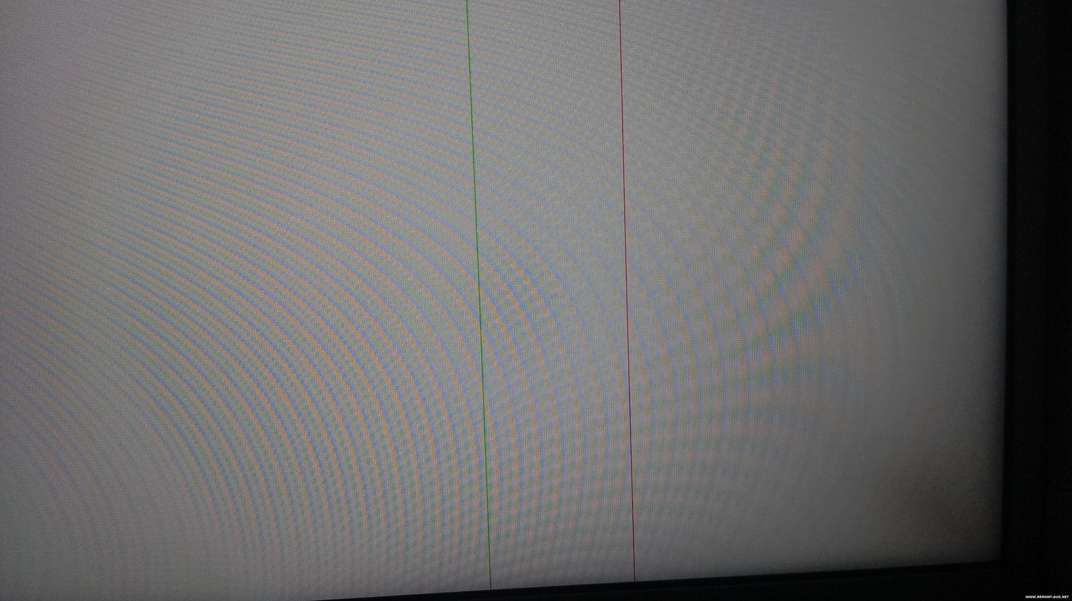

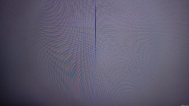

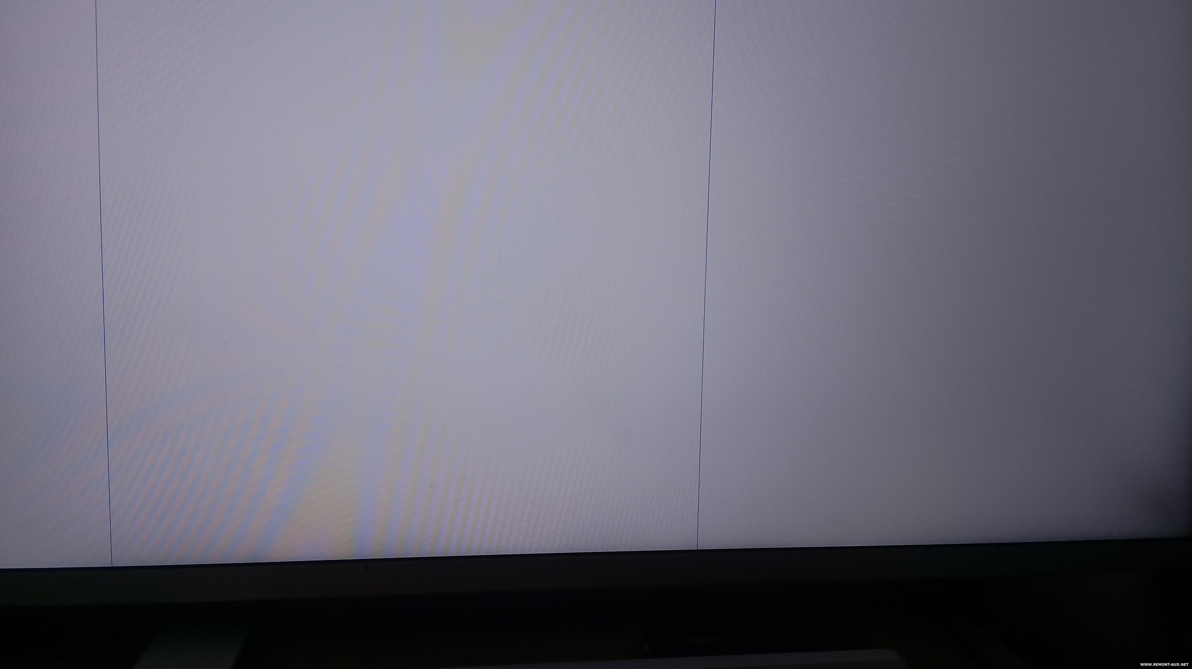

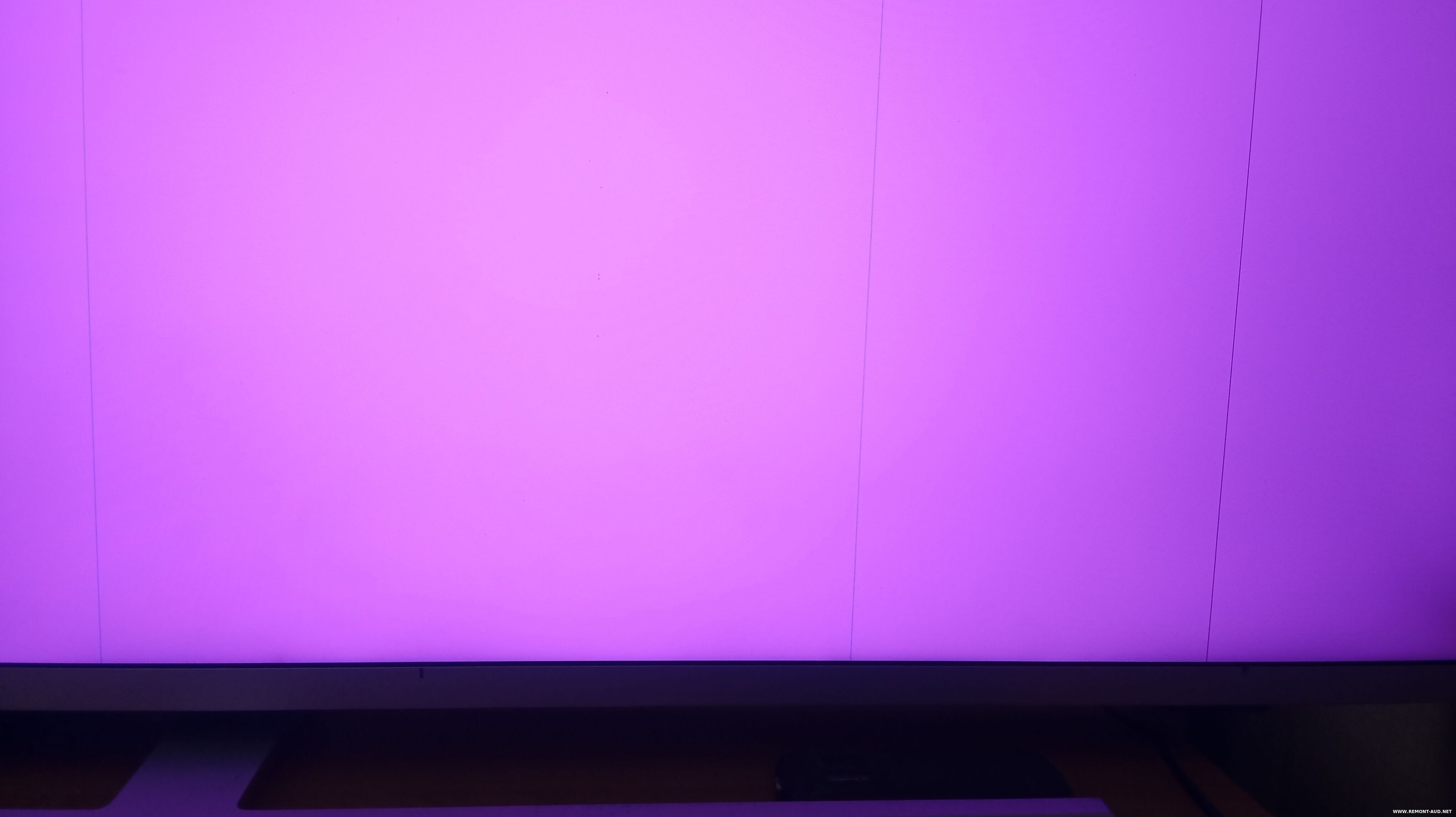

czyf68 Дата: Вторник, 06.10.2026, 22:07:28 | Сообщение # 1 | Отредактировал: czyf68 - Вторник, 06.10.2026, 22:11:11
Сообщений: 71
Наличие схемы: нет
Состав аппарата.
Марка и модель - 55PUS7334/12
Шасси (если известно) - 715GA006-M0F-B00-005K
Процесор - под радиатором
Модуль обработки сигнала (Main) - 715GA006-M0F-B00-005
Блок питания (PSU) - TPV 715GA018-P01-001-003M
LCD матрица - TPT550U2-EQYA3.G
Прочее (T-CON, инвертор...) - 6870C-0769A
Текст сообщения: С непонятной периодичностью на экране появляются и исчезают вертикальные цветные полоски шириной в пиксель.Началось через 6 месяцев после покупки нового телевизора еще 6 лет назад.Мог месяцами работать без полос и наоборот.Полоски могут появиться в любой части экрана.Перезагрузка не помогает,только полное отключение.
Напряжения:
БП +12,07
VCC33 +3,32
VGH +28,31
VGL -7,11
AVDD +16,63
Проверил всю керамику на планках на кз,пульсации всех напряжений в норме от 40 до 113 мв.Можно предположить потерю контактов на драйвере COF.но сыпит по всему экрану,как-то не верится чтобы все 6 ...Еще заметил,если залить матрицу розовым цветом-полоски появляются интенсивно,а если черным-исчезают.
