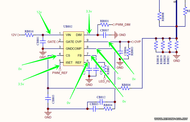

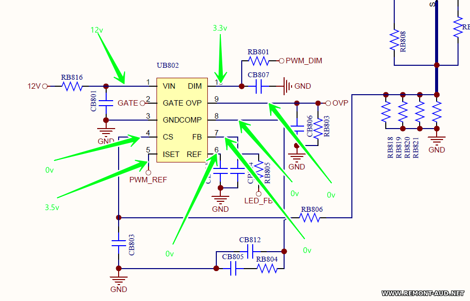

agent007 Дата: Пятница, 15.08.2025, 10:55:36 | Сообщение # 1 | Отредактировал: agent007 - Пятница, 15.08.2025, 13:59:27
Сообщений: 368
sn51dp нет подсветки
при включении нет запуска драйвера подсветки sn51dp
напряжения
VIN 12v
DIM 3.3v
ISET 3.5v
на остальных выводах 0 , на GATE импульсов нет
микросхему поменял , результат нулевой
что не так , пните в каком направлении дальше двигатся?
