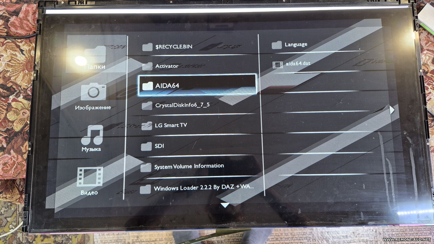

Поправить изображение на замененной матрице
Lordofhell Дата: Пятница, 01.05.2026, 09:09:52 | Сообщение # 1 | Отредактировал: Lordofhell - Пятница, 01.05.2026, 12:35:42
Сообщений: 804
Модель ТВ Philips 32PFL3307 TPM9.2E
Родная матрица AUO T320XVN01.0 разбита. Подкидываю T320XVN02.9. Цветность, ориентация верные. Но присутствуют артефакты
Пробовал EEPROM переставить с родной матрицы, получается цветная каша без изображения. При этом эта же матрица прекрасно работает в другом тв, и на этом филипсе другие матрицы тоже работают, но с перевернутым или зеркальным изображением. Можно что-то сделать? До этого только на самсунги\лг матрицы приживлял, с филипсами не встречался.
UPD
Разобрался с сервисным меню немного, а также с тем как менять коды панели. Код 011 переворачивает картинку на 2.9 и делает другие артефакты в виде полосок. Код 162 возвращает как было. В сервис мануале на это шасси вообще упоминаний T320XVN01 нету.
