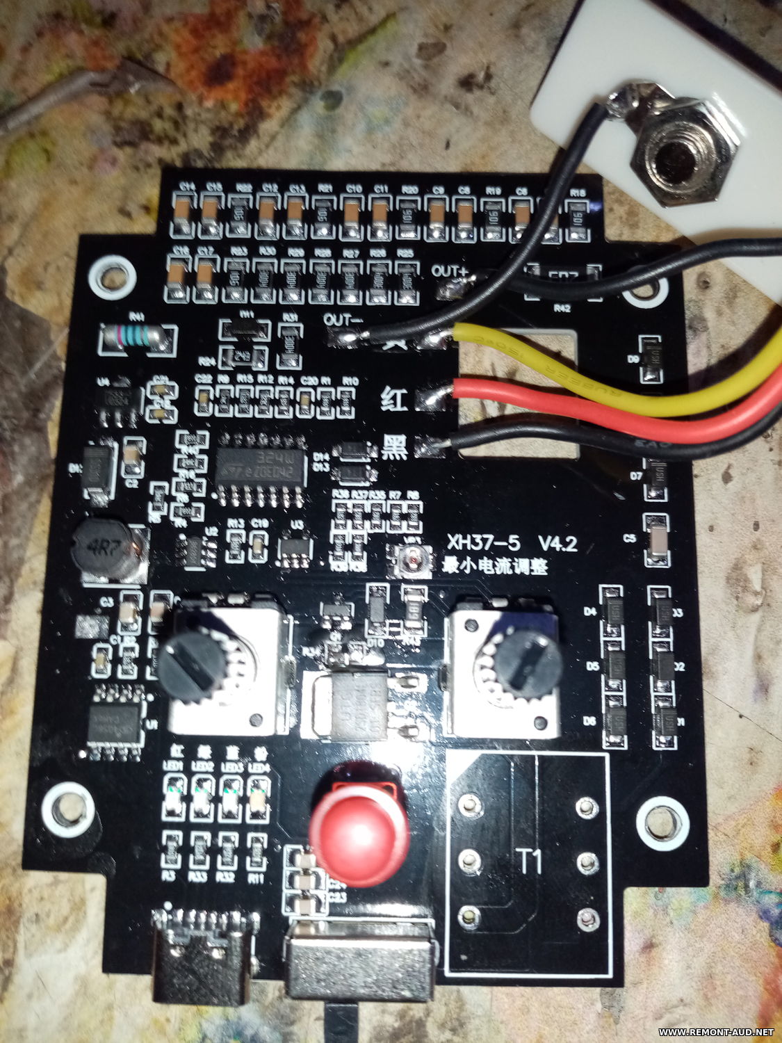

XH37-5-4 новый не показывает напругу и наверное не выдаёт ее
ильшат Дата: Среда, 15.10.2025, 08:37:25 | Сообщение # 1 | Отредактировал: ильшат - Среда, 15.10.2025, 08:40:50
Сообщений: 8820
Плата под названием XH37-5 V4. 2,трансформатор снял вроде звонится и индуктивность примерно как в теме на влаб. Схемы пока не видел. 20 ом R41, целое и 20 ком R42, тоже. Один резик R34 или точно дроссель не звонится накоротко а показывает 7 ком где-то, один конец на земле а второй уходит на 3 ногу U3 с маркером A63A в корпусе sot23-5. Транзистор вроде ничего звонится на месте большой 1084 и кнопка рабочая. Диод с маркером ush с номером позиционным D11 звонил я на месте не очень но при т пайки одного вывода вроде ничего.
Что может быть?
Добавлено (15.10.2025, 08:42:51)
Оказывается a63a это оу, 3 нога его отрицательный или инвертируемый вход.
Добавлено (15.10.2025, 08:43:08)
LM321.
Добавлено (15.10.2025, 08:46:08)
А когда проверял напруга упала сначало до 1000 примерно вольт а потом вовсе исчезла после проверки когдеров, правда выход коротнул раз случайно. А ещё типо поливал что ли звуки такие были слышны иногда и писк, тоже иногда было слышно.
Добавлено (15.10.2025, 09:01:29)
При нажатии загорается синий и красный лэды адерволтайдж и чейдж по моему. LED3, LED4. А без этого типо дроссель индикации даже нет на табло и нм на нем около 2.6 вольт. И при касании шупом колеетора транзистора 1084 индикация тоже пропадает и даже пропадает когда качаешься повышайки до 6 с чем вольт. И напруга пропадает это 6 вольт тоже.
Добавлено (15.10.2025, 09:03:49)
Сейчас на коллектор есть 4, 2 вольт с бп а раньше как тт не было и начал жрать аж ампер и напруга проседает при нажатии кнопки до 3, 3 вольт на колеетора 1084.
