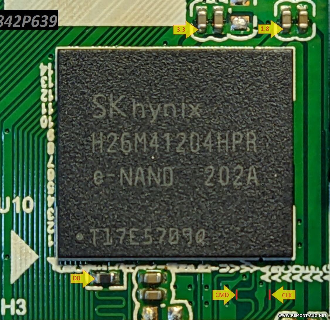

Всем привет!
Есть два платы HK.T.RT2842P639, на одной установлена KLM8G1GETF-B041,
на другой - THGBMJG6C1LBAIL.
На обеих платах картина одна и таже, при попытке читать ошибка Read timeout,
так же и с внешним питанием программатора.
VCC - 3,3,V, VCCQ - 1,8V.
Тормознул проц включением конденсатора параллельно кварцу, подал штатное питание
ошибка стала CID CRC error: 56-7F на обеих платах.
Работаю ISP, подключаюсь согласно картинке
Может кто испытывал трудности при работе с HK.T.RT2842P639 ?
Отбой, вместо конденсатора коротнул кварц, при штатном питании всё поехало.
