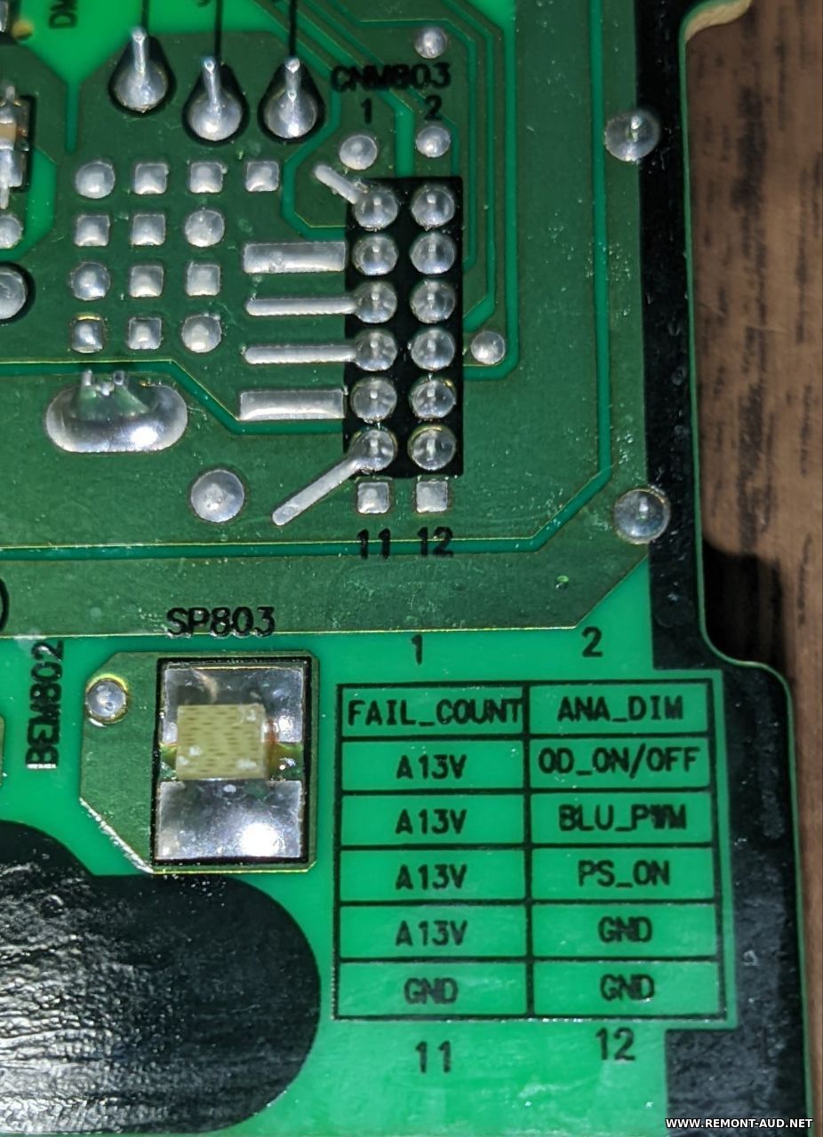

mi7676 Дата: Пятница, Сегодня, 10:13:57 | Сообщение # 1 | Тема: Samsung UE48JU6000K (шасси: TON) | Отредактировал: mi7676 - Пятница, 26.09.2025, 10:18:10
Сообщений: 8
Цитата Vovnn ()
А не смущает наличие корректора мощности? Он с лампой не дружит. Убери ее. И сколько на входной банке померь, там должно быть не менее 380в.
Нашел лампу на 250вт. Теперь нормально, на выходе стабильно 13в. На банках 393в. Разве 13в не должно включаться когда приходит сигнал PS_ON ? Вопросы простые (для вас) так как с этой техникой не часто сталкиваюсь.
Добавлено (26.09.2025, 10:17:33)
Возможно дело было в непропае выводов на импульснике. Вечером узнаю точно.
