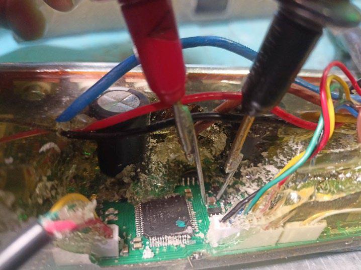

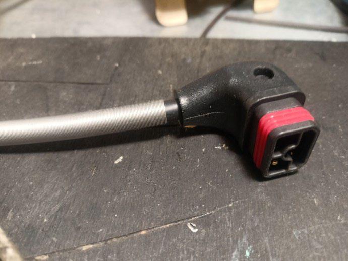

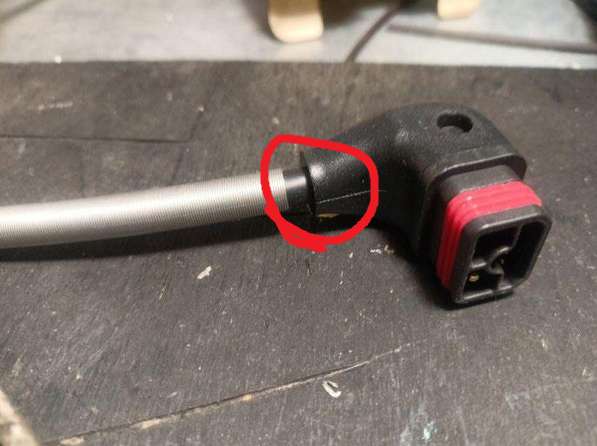

Ремонт ошибки 21. Производится заменой силового кабеля. Выяснить это
можно прозвонкой кабеля мультиметром, обрыв обычно находится в самом
коннекторе.
При подтверждении обрыва меняем провод.

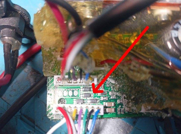

Также за 21 ошибку могут отвечать встречные диоды, которые находятся на
плате. Их нужно проверить на короткое замыкание мультиметром. Обычно
рабочие звонятся на обрыв.

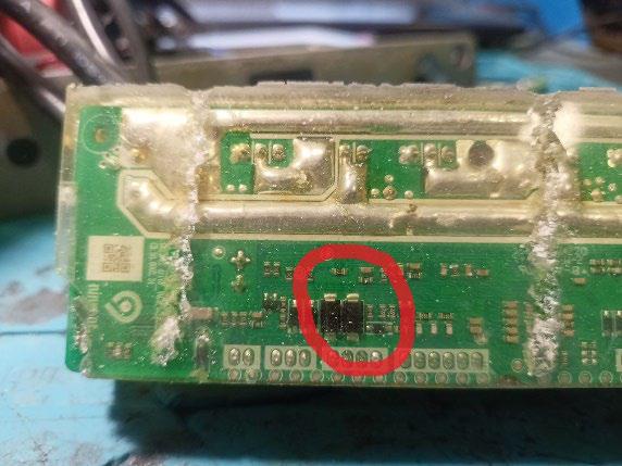

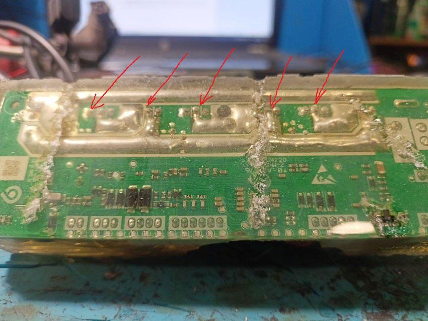

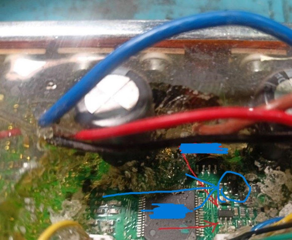

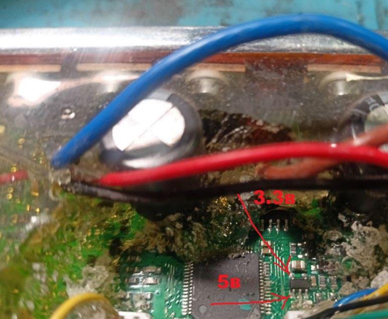

Ремонт ошибки 10. Выявить неисправность 10й ошибки не сложно. В первую
очередь нужно мультиметром прозвонить на короткое замыкание между собой
каждую линии силовых транзисторов.

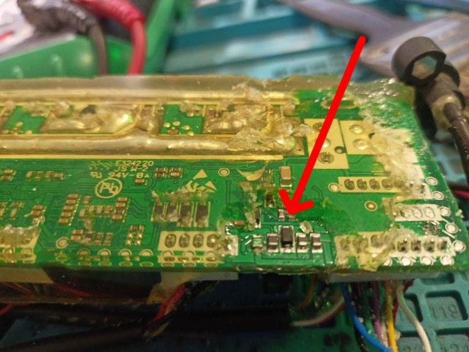

Если транзисторы исправны, нам нужно подать напряжение 40 В на коннектор
питания или подключить к АКБ. Если светодиоды на плате не горят:
значит проблема в dc-dc преобразователе (соответвенно питания нигде не будет, включает стоп сигнал). Убедиться точно нам поможет
мультиметр: проверяем, нет ли короткого на конденсаторе, это поможет нам
убедиться, что процессор живой.

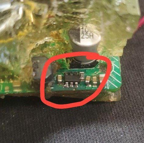

Потом проверяем, есть ли напряжения на dc-dc 5 В и 3.3 В
Если 3.3 В отсутствует, смело меняем dc-dc.
А если отсутствует напряжение 5 В, то нужно заменить dc-dc преобразователь,
что находится в углу платы.

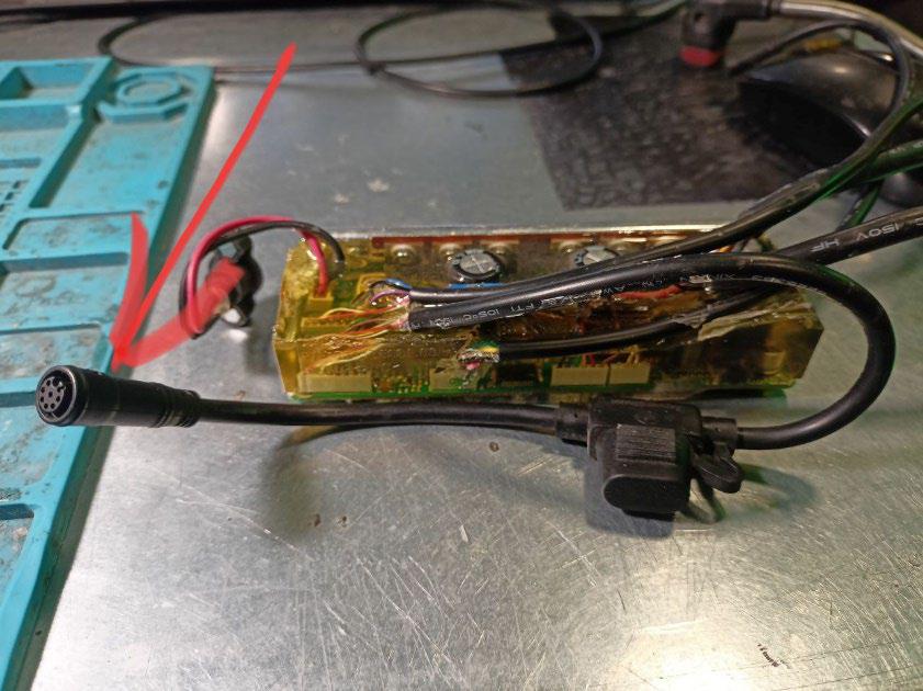

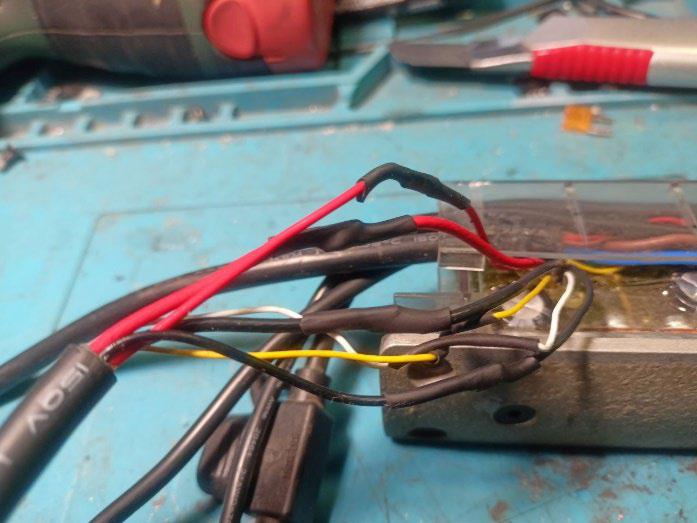

Ремонт ошибки 32. Необходимо начать с проверки кабеля, который может
отвечать за 32 ошибку, но случаи неисправности кабеля очень редкие.
Потом установить мультиметр на диодную прозвонку и проверить диоды.

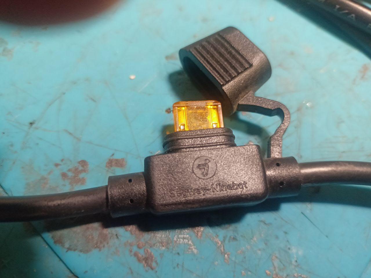

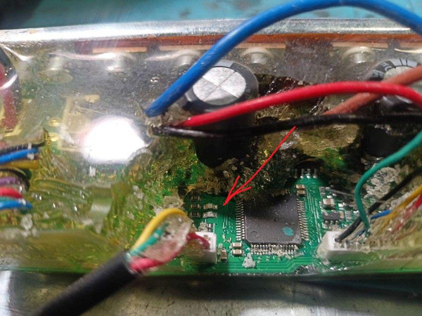

Не работает дашборд. За эту ошибку отвечает предохранитель 5А

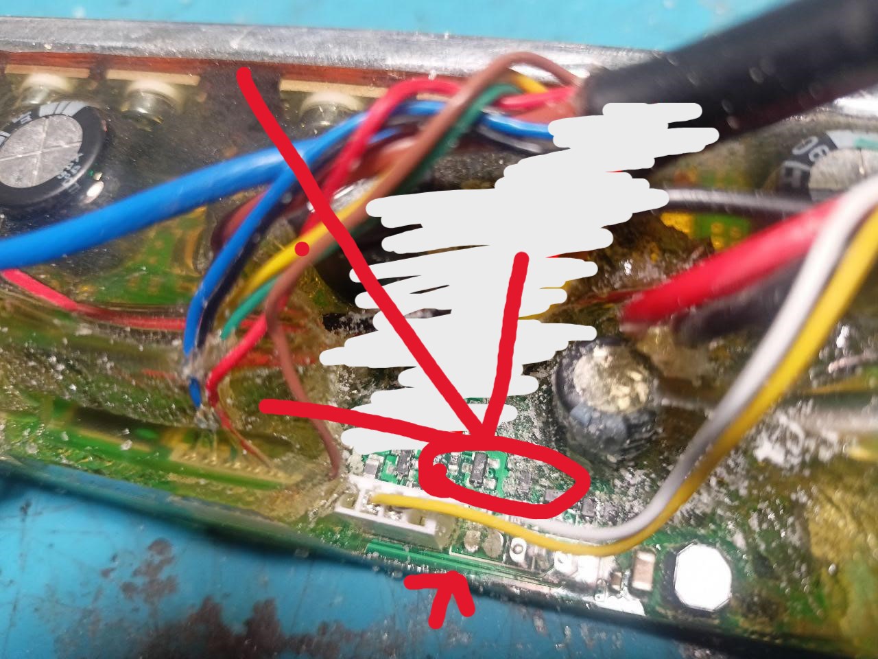

Бывает ореол горит, но сам дашборд не показывает скорость. За это отвечает преобразователь над 10 ошибкой
Не горит стоп-сигнал. Необходимо заменить транзистор.

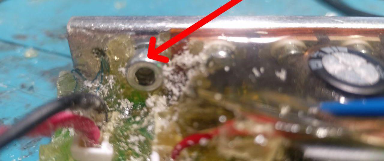

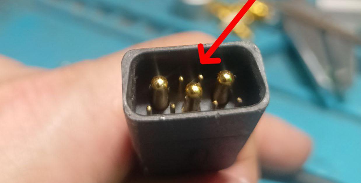

18 ошибка. Самая распространенная неисправность — это оторванный
штырек в коннекторе мотор-колеса. В редких случаях может быть перебит
провод. (понадобиться дремель, но никто этого не говорил. только замена целиком))

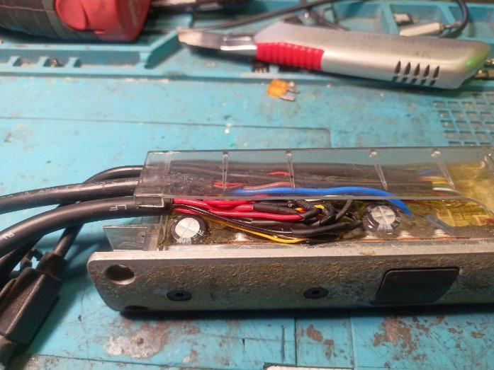

При ремонте контроллера компаунд рекомендуется счищать пластиковой
лопаткой. При других нестандартных проблемах прошу обратить внимание на
потемнения от нагара, в некоторых случаях требуется восстановление
дорожек. Все вышеперечисленные ошибки распространены. Если выявляются
еще какие-нибудь ошибки, не указанные в инструкции, пишите в группу по
ремонтам либо лично Антону Спиридонову (tg): @Antontexnik.

Дополнение -
По 21 ошибке (она же проблема с коннектором)
Не обязательно оказывается менять провод целиком. Достаточно просто вскрыть и запаять проводки в месте сгиба (фото 1)
