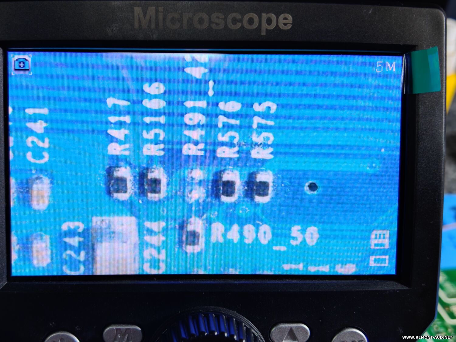

Спасибо, Орша. Нашел резисторы.
Для 50: R490 - 2,2k
Для 42: R491 - 4,7k
Закрываю тему, решено заменой майна.
