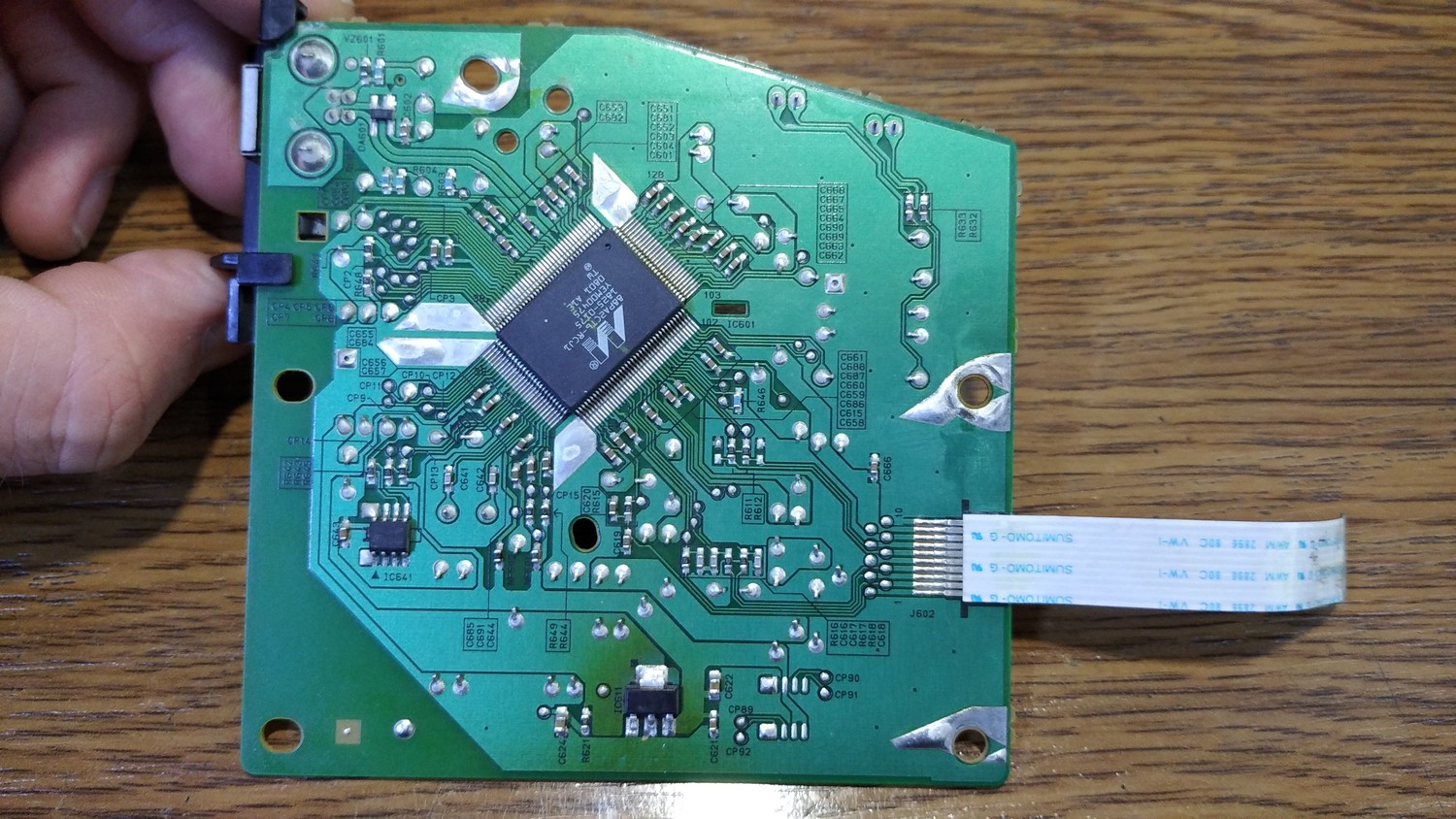

MaxMaximus Дата: Понедельник, 17.11.2025, 11:17:39 | Сообщение # 1 | Отредактировал: MaxMaximus - Вторник, 18.11.2025, 12:29:37
Сообщений: 16

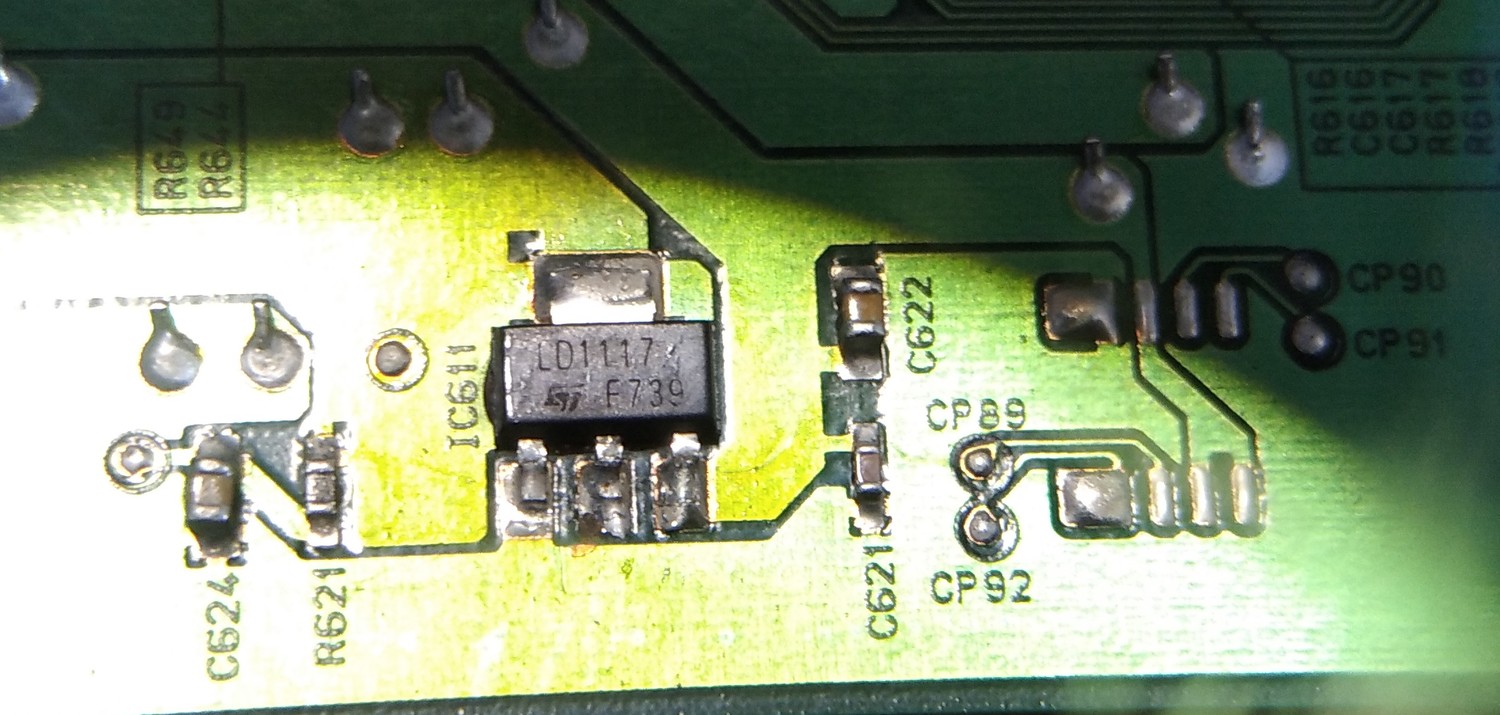

Всем доброго времени суток. Помогите определить, какое выходное напряжение у стабилизатора LD 1117 F739 ?
Установлен он на форматере HP LaserJet P1005 отмечен как IC611:
В даташите нет именно такой маркировки, а разбег по выходным вольтажам приличный - 1.2/1.8/2.5/2.85/3.0/3.3 о_О
Находил темы в интернете, но нигде конкретики нет. Полезным показался этот коммент "Выходное напряжение зависит от номинала резисторов, подключенных к ноге ADJ." , но какой-то конкретики он не добавил, т.к. в даташите к ноге ADJ привязывают только сопротивление в 120 Ом, а в моем случае к ADJ, через конденсатор, идет резистор на 2 Ом (он прямо рядом с LD1117), а напрямую ADJ упирается в резистор R648 (на фото слева от процессора), который имеет 1800 Ом и уходит в процессор.
