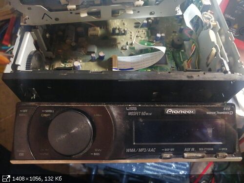

Kazbek_T Дата: Суббота, 11.11.2023, 09:58:21 | Сообщение # 1 | Отредактировал: Kazbek_T - Понедельник, 13.11.2023, 16:56:14
Сообщений: 231

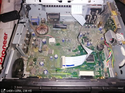

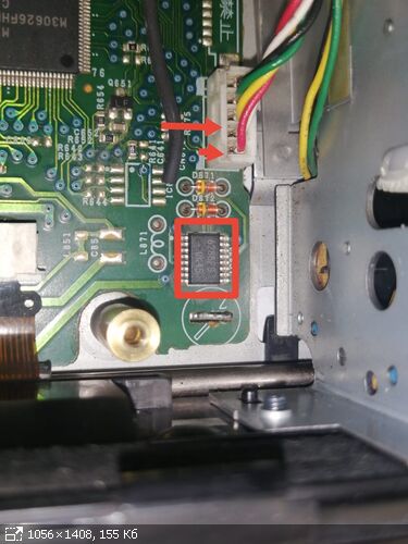

Всем доброго. На ремонте Pioneer DEH-P7150UB с выезжающей панелью.. При нажатии на кнопку выброса панель выезжает, диск выбрасывает.. Затем при повторном нажатии, когда панель должна заехать обратно, кнопка только пикает, но механизм при этом не срабатывает.. На редукторе стоит два микрика, оба рабочие, на дисководе также все микрики прозвонил, все рабочие.. За управлением редуктора отвечает микросхема 6288FS, при нажатии кнопки выброса сигналы управления приходят на микруху и в том, и в другом случае.. Только когда панель выезжает, в этом случае напряжение появляется только на одном контакте моторчика 6.5v, а когда должна заехать обратно, то напряжения на обоих контактах моторчика, также по 6.5v.. Поэтому и не срабатывает.. Мои предположения-либо микросхема глючит —(пока такую же не нашел, чтобы подставить..), либо, что скорее всего, нарушилась калибровка в самом редукторе и микрик замыкаеся не в тот момент, когда панель выехала а несколько раньше, или позже..
Добавлено (11.11.2023, 10:03:16)
Состав:
MCU: M16C
M30626FHPGP
MAIN: CNQ1842
N80A35B5/A28B10C5
Добавлено (11.11.2023, 10:15:28)
Кстати, кинематика вся целая, поломанных зубчиков и т. д не наблюдается, при подаче внешнего питания все отрабатывает как по маслу..
