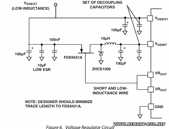

Пришел аппарат с проблемой нет звука. По факту не было генерации на кварце проца, перекатка помогла.
Замеры с работающего устройства.
BD4917
1 - 0v
2 -0.7v
3 - 0v
4 - 12v
5 - 3v
6 - 3.2v
7 - 5v
8 - 3.3v
9 - 0.9v
10 - 3v
11 - 3v
12 - 11v
13 - 3.3v
14 - 1.7v
15 - 3.3v
16 - gnd
AK4359 и ADW80009BSVZ управляет проц ADW95081Z-05
на Q100 38 Ом, 1,25в
ADW80009BSVZ pin 28 притянут к земле, если лог. 1 то будет грузится с еепром (при наличии)
