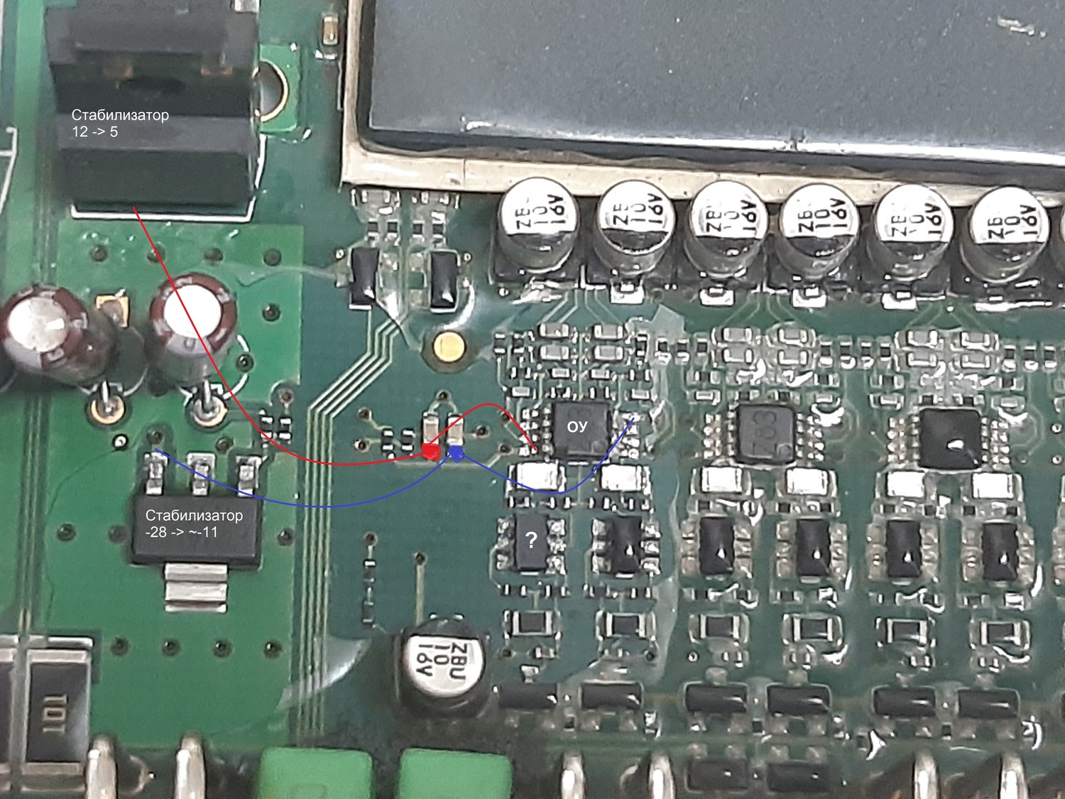

Добра, уважаемым мастерам!
Подскажите, кто в теме.

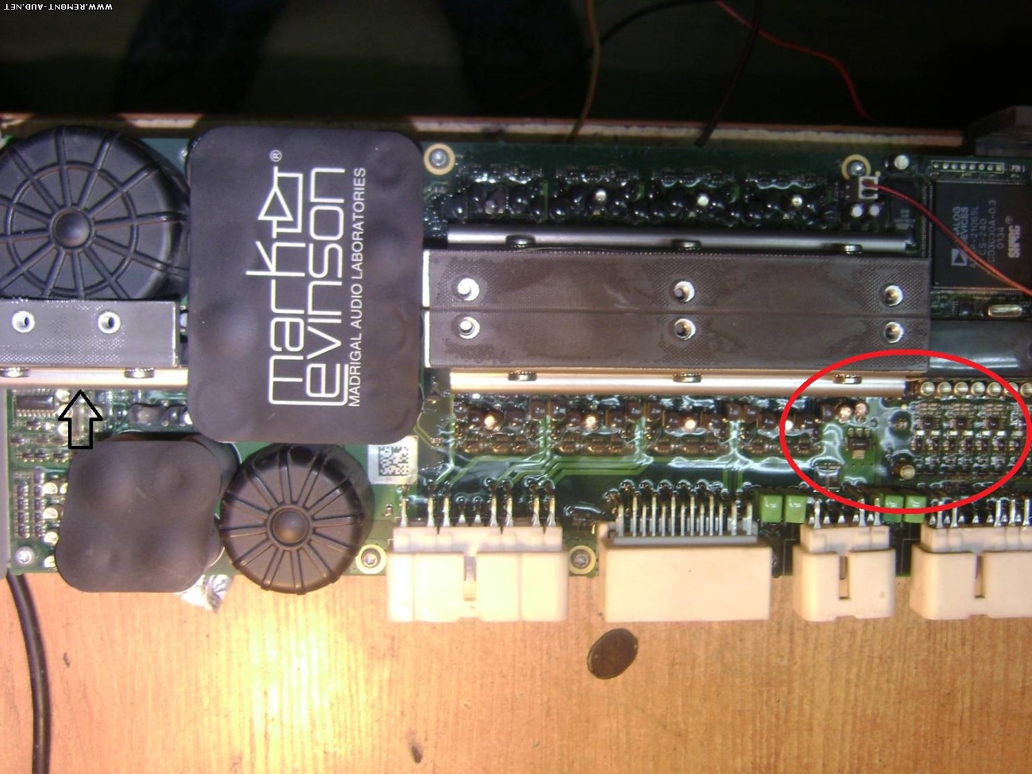

Усилок помирал постепенно (сначала звук появлялся после нескольких попыток запуска зажигания потом после переподключения АКБ...) и, наконец, сдох окончательно.
Сейчас при подаче ACC на какое-то мгновение появляется ~ "+-" 28 вольт и что характерно положительное плечо начинает постепенно снижаться, а отрицательное сразу падает в "0". Прозвонил силовые транзисторы и транзисторы раскачки - всё норм.
На участке платы (отмечено красным)
есть группа операционников с двухполярным питанием.
"+" питания "5 вольт" идёт от стабилизатора B+ -> 5, А вот "-" питания "примерно -11 вольт" формируется из минус -28 вольт по средствам LM337. На фото отметил "+" красным,"-" синим
Вопрос: в этом усилке нормально, что ОУ питаются разными напряжениями или у LM337 резисторы в делителе уплыли?
