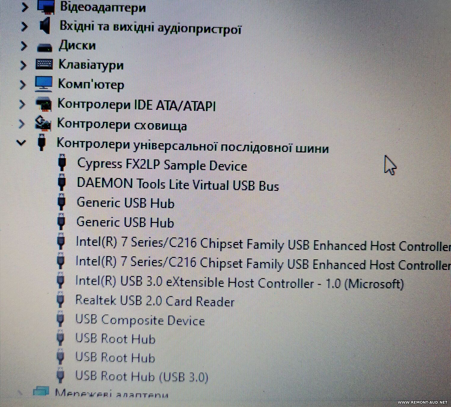

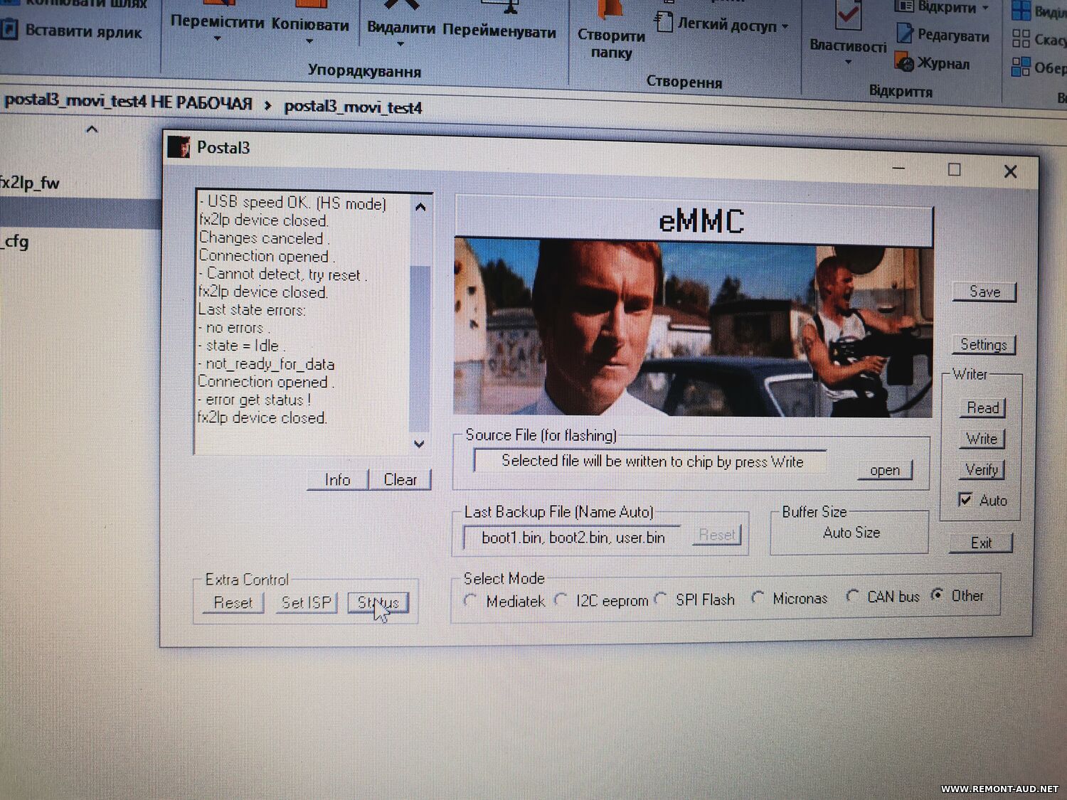

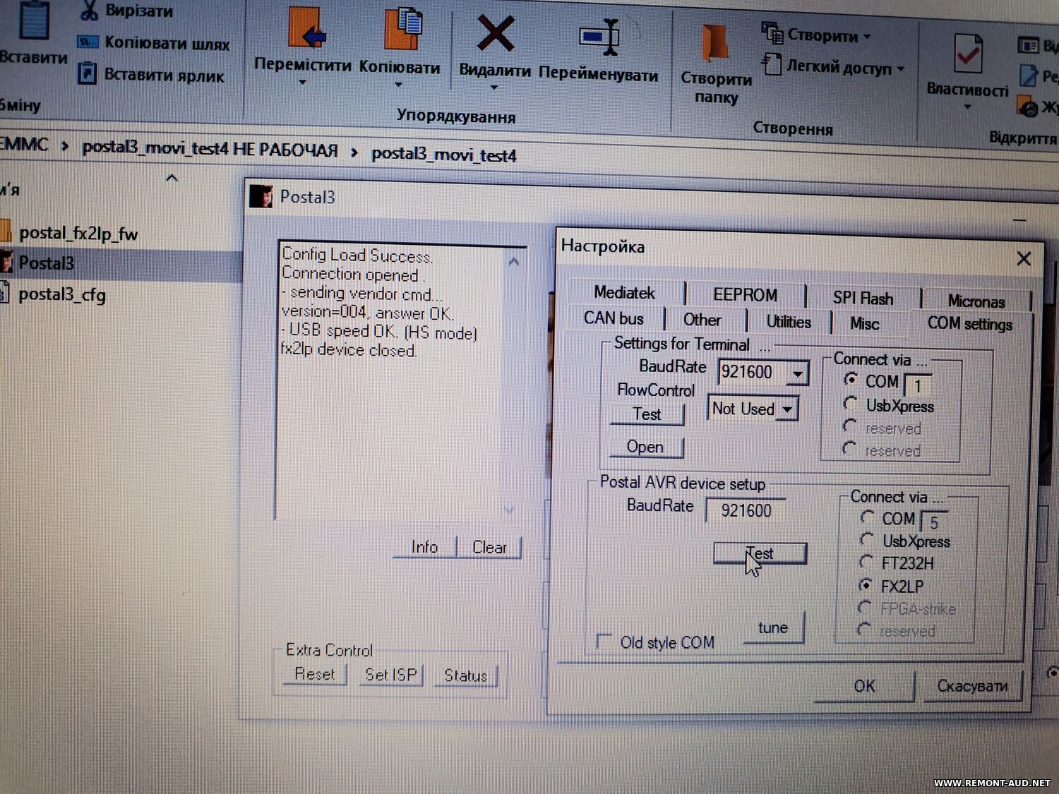

Пока SN74AVC4T245 в дороге, пытаюсь запустить FX2LP.
И90 Дата: Воскресенье, 31.05.2026, 16:31:22 | Сообщение # 309 | Отредактировал: И90 - Воскресенье, 31.05.2026, 16:58:22
Удаленные
Сообщений:
Otto, пробуешь тем, что я тебе дал? Или новым?
Добавлено (31.05.2026, 16:33:16)
Понял, используешь новое, у меня оно тоже не заработало, на трёх компах пробовал.
Добавлено (31.05.2026, 16:34:58)
И это, ты не ту версию в еепром залил, 008 должна быть, а у тебя 004 отсвечивает
Добавлено (31.05.2026, 16:56:58)
008 прикрепляю
Otto Дата: Воскресенье, 31.05.2026, 17:22:41 | Сообщение # 310
remont-aud.net
Сообщений: 5758
и тем и другими.
Добавлено (31.05.2026, 17:26:34)
С этим стало 008. drinks
