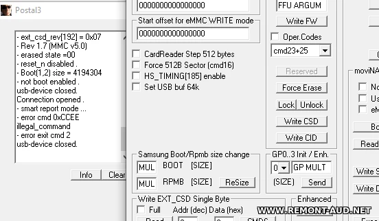

Цитата Postal2 ()
что это значит
подключил сейчас через Postal3 с согласователем уровней (питание 3,3v и 1,8v). Голочка Debug Show, затем три раза подряд нажал Set ISP и получил лог
Postal2 Дата: Понедельник, 04.05.2026, 18:37:33 | Сообщение # 272 | Отредактировал: Postal2 - Понедельник, 04.05.2026, 18:38:24
Сообщений: 1067
Цитата
и получил лог
Так рабочая вроде. Ну и пусть себе работает.
Должна Old Smart показать.

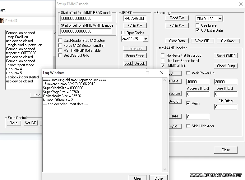

letunov45 Дата: Понедельник, 04.05.2026, 18:51:29 | Сообщение # 273 | Отредактировал: letunov45 - Вторник, 05.05.2026, 06:09:09
Сообщений: 261
Нажал Boot потом Old Smart
Postal2 Дата: Понедельник, 04.05.2026, 18:55:19 | Сообщение # 274 | Отредактировал: Postal2 - Понедельник, 04.05.2026, 18:56:54
Сообщений: 1067
Цитата
Нажал Boot
Зачем?
У неё видимо с нулями в начале это boot отвечает, вот и можно сразу отличить.
letunov45 Дата: Понедельник, 04.05.2026, 19:05:50 | Сообщение # 275 | Отредактировал: letunov45 - Вторник, 05.05.2026, 06:08:46
Сообщений: 261
Цитата Postal2 ()
Зачем?
Без Boot нажал Old Smart и в логе ошибка CMD
Postal2 Дата: Понедельник, 04.05.2026, 19:10:00 | Сообщение # 276 | Отредактировал: Postal2 - Понедельник, 04.05.2026, 19:12:33
Сообщений: 1067
Так у тебя в логе раньше ревизия 4.51, а здесь 5.0 - на 5.0 конечно не работает, на 5.0 обычный health info работает.
В boot нажимать old smart нужно только для проверки, он ничего не показывает.
letunov45 Дата: Вторник, 05.05.2026, 05:45:47 | Сообщение # 277 | Отредактировал: letunov45 - Вторник, 05.05.2026, 06:01:25
Сообщений: 261
Взял снова Emmc KMV3W000LM-B310, питание раздельное 3,3 и 1,8 вольта. Поставил галочку Debug Show? Set ISP. Затем health info и получил
Вроде все отлично?

Postal2 Дата: Вторник, 05.05.2026, 09:25:35 | Сообщение # 278 | Отредактировал: Postal2 - Вторник, 05.05.2026, 11:00:05
Сообщений: 1067
Цитата
Вроде все отлично?
Всё в норме, но eMMC Life Time Estimation на ревизии 5.0 не всегда работает, там как-то по-другому надо (vendor data парсить), не буду это раскапывать. У меня на более новой KLM8G1WEPD-B031 ревизия 5.0 и Life Time Estimation показывает.
