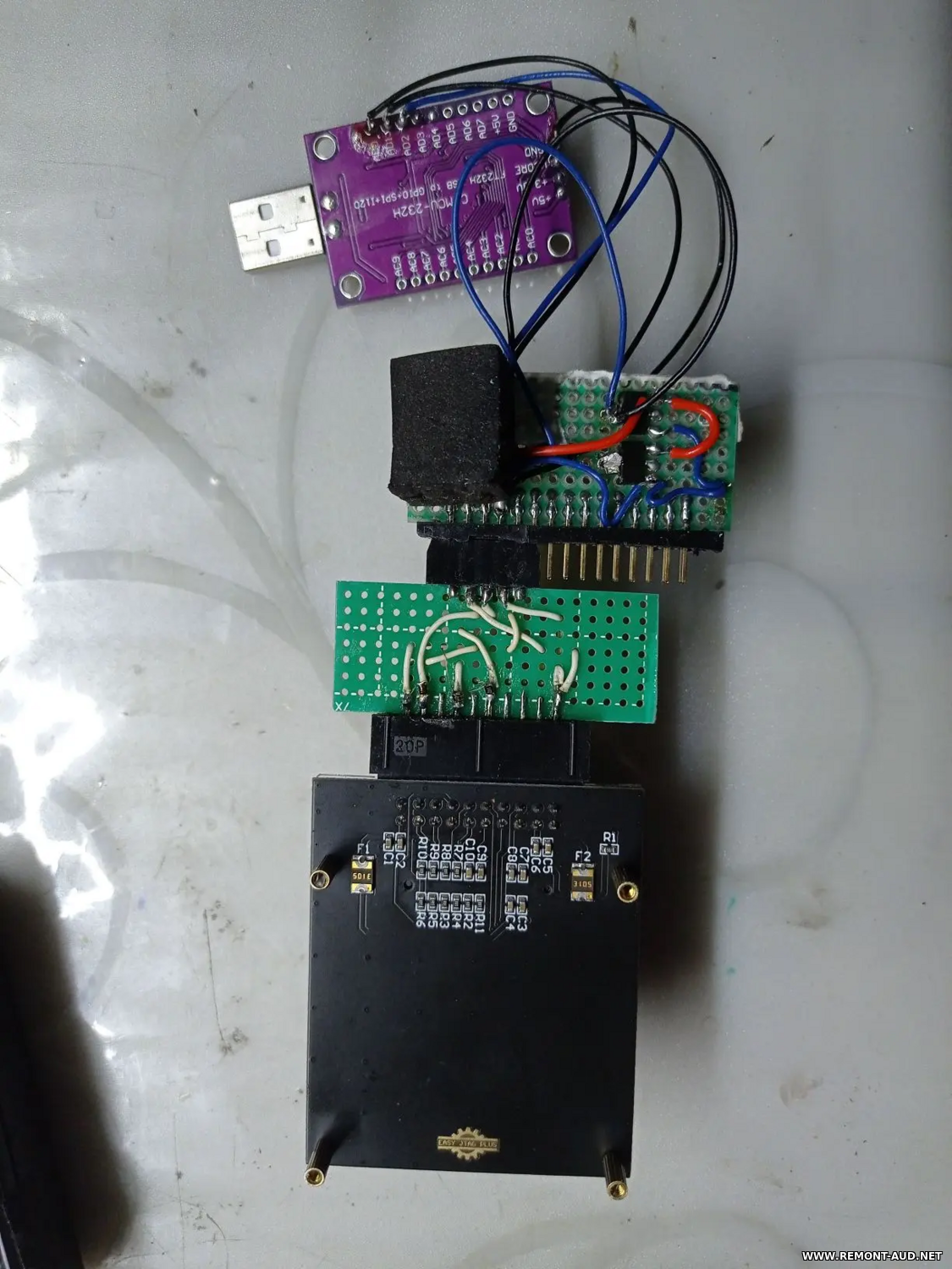

letunov45 Дата: Воскресенье, 03.05.2026, 18:06:08 | Сообщение # 258 | Отредактировал: letunov45 - Воскресенье, 03.05.2026, 18:22:08
Сообщений: 253
Цитата Postal2 ()
давай сначала на FT232H проверим, раз он есть, а AVR никуда не денется.
две микросхемы посажены в - still busy и ft232h тоже не помогает. перепрошивал по последнему твоему удачному случаю прошивки FW и с ожиданиями и со стиранием 1160 ни чего не меняется. Питание подключал 3,3 и 1,8 вольта по отдельности и VCCQ+VCC подавал 3,3 вольта. Обе микросхемы были рабочие вошли в режим - still busy , в ожидании какой то команды, но ни на ресет ни Set ISP не реагируют, хотя по логу сам говоришь, что все стирает и записывает. После режима 3360 считывал FW, сверял с оригиналом который скармливал, все соответствует. Ноооо? - still busy, может еще какие мысли имеются и нужно подождать?
Вот на этой конструкции я и шью

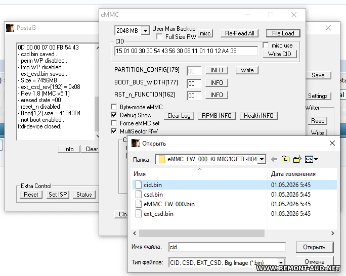

letunov45 Дата: Воскресенье, 03.05.2026, 18:50:25 | Сообщение # 262
Сообщений: 253
А чтобы прописать CID, нужно File Load выбрать файл CID и нажать Write CID ?
А пункты 162, 177, 179 заполнить вручную и нажать Write ? И все это делать после Set ISP ?
Postal2 Дата: Воскресенье, 03.05.2026, 19:02:47 | Сообщение # 263 | Отредактировал: Postal2 - Воскресенье, 03.05.2026, 19:11:29
Сообщений: 1041
Чтобы записать нужный тебе CID, удобнее всего заполнить в поле ввода, поставить галку "misc use" и нажать "Write CID". Вместо записи будет открыта страничка misc и там в режиме Samsung нажимаешь запись CID.
Да. Как обычно. (можно подгрузить "чужой" ext_csd, значения будут взяты оттуда.)
Да. Boot нужен только для записи FW (ну и для экспериментов, кому это интересно).
Чтобы не прошивать FW по мелочам, в режиме Samsung есть кнопочка "Clear Data". Она стирает протекты и установку reset (ну и все данные тоже, насчёт RPMB не знаю).
letunov45 Дата: Воскресенье, 03.05.2026, 19:11:30 | Сообщение # 264
Сообщений: 253
Понял, спасибо, буду пробовать
