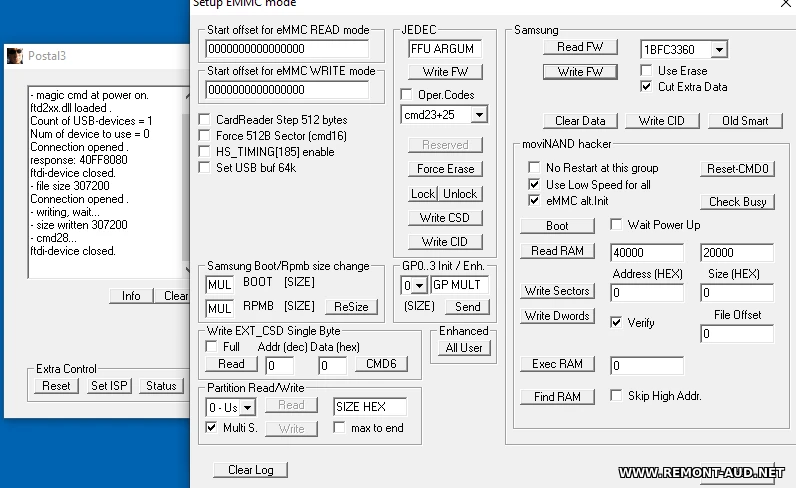

На FT232H снова произвел запись
Postal2 Дата: Пятница, 01.05.2026, 12:59:18 | Сообщение # 227
Сообщений: 1083
По картинке выглядит, что всё уже работает.

Цитата Postal2 ()
Должно быть 008, в последних тестах для EPM240 она.
нашёл и подгрузил в RAM, в eeprom лезть не захотела
попробовал записать большой файл, но сразу выскочила ошибка как на скрине
Postal2 Дата: Пятница, 01.05.2026, 13:17:48 | Сообщение # 229 | Отредактировал: Postal2 - Пятница, 01.05.2026, 13:41:18
Сообщений: 1083
Ну вот об этом и говорю. Как только видишь ошибку pipe - отключай девайс. А ошибка происходит по многим причинам, даже из-за плохого шнурка. Пока не трогай, я сам проверю.
В режиме прямого подключения передаются нужные данные плюс в 8 раз ещё балласт, то есть данных гоняется много, а толку всё равно мало. И запиши уже в eeprom, всё там пишется нормально. Это только кажется, что можно в RAM, у меня сложилось впечатление, что Windows именно физическое подключение рассматривает как точку настройки pipe, однако в дальнейшем запоминает. То есть, один раз подключив с нормальным eeprom, работает по-другому уже и с RAM. Но это догадки, лучше, чтобы всё работало стандартно.
То есть, если у тебя уже в eeprom была бы ранняя версия, то настройка pipe одинаковая, и загрузка в RAM работает нормально, а если Windows всё время видит дефолтный Cypress, то pipe (как я предполагаю) будут не очень хорошо работать.

Но при переподключении и перезапуске программы она не определяется как и раньше
Postal2 Дата: Пятница, 01.05.2026, 13:49:32 | Сообщение # 231 | Отредактировал: Postal2 - Пятница, 01.05.2026, 13:58:48
Сообщений: 1083
Так не торопись. Если still busy - подожди. Питание после прошивки надо отключать (тоже без спешки). Если за 5 минут не прищла в норму (несколько снятий питания) - попробовать со стиранием режим 1160.
Если без снятия питания всё время нажимать - она там разметку делать может, а когда уже закончит, то будет как раз снятия питания ждать. То есть, если подано питание, ты теребишь и микросхема не отвечает, то оставь её в покое под питанием минуты на 3, потом сними питание и снова подключи, без снятия питания не ответит, даже если закончила свои дела.

взял другой шнурок, с ним та же ошибка
не получается, может еепромку на программаторе зашить?
Это где то видно? в логе такой строчки не видно. Попробую снова и подождать, да 5 мин я не ждал

Postal2 Дата: Пятница, 01.05.2026, 14:08:00 | Сообщение # 235 | Отредактировал: Postal2 - Пятница, 01.05.2026, 14:12:29
Сообщений: 1083
Это у меня обычно она так с 5-го раза стартует, т.к. ест много тока на старте.
Бесполезно, раз не видит. Да оставь в покое всё остальное, сделай eeprom.
Если забыл распиновку eeprom 24С128 - знаешь, где help посмотреть. Адресные ноги должны соответствовать адресу 51.
