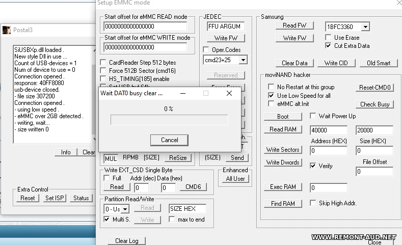

Добрый день, всех с 1 Мая! Взял рабочую еММС KLM8G1GETF-B041 с износом 60-70%, в колодке, через Boot подключился, с установленными галками в режиме 1160, выбрал свой FW, считанный с этой микросхемы чуть раньше и стер.
Далее переподключился, открыл снова программу и через Set ISP проверил, что микросхема стерта
Переподключился через Boot режим выбрал режим 3360 и с включенной галкой, выбрал считанный ранее FW с этой микросхемы, и получил ошибку

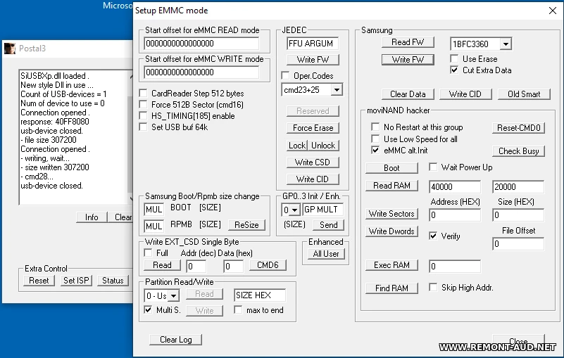

Postal2 Дата: Пятница, 01.05.2026, 09:28:58 | Сообщение # 203 | Отредактировал: Postal2 - Пятница, 01.05.2026, 09:37:53
Сообщений: 1083
Цитата
- erasing, wait...
- writing, wait...
- size written 307200
- cmd28...
usb-device closed.
Успешная запись по командам, но на скриншоте 3360 - erase не сработает. Не включен eMMC alt.Init (без него запись не проверялась). И не надо торопиться, если busy. В данном случае микросхема не стёрта, поэтому всё равно.
В моём случае KLM8G1GETF-B041 делает при загрузке FW (по обычному старту) просадку питания, поэтому в любом случае несколько раз запускаю, из-за этого пока не знаю, какое время нужно ей для инициализации после прошивки.
Она скорее всего нормально прошилась, нужно было подождать.
Статус: где-то тут

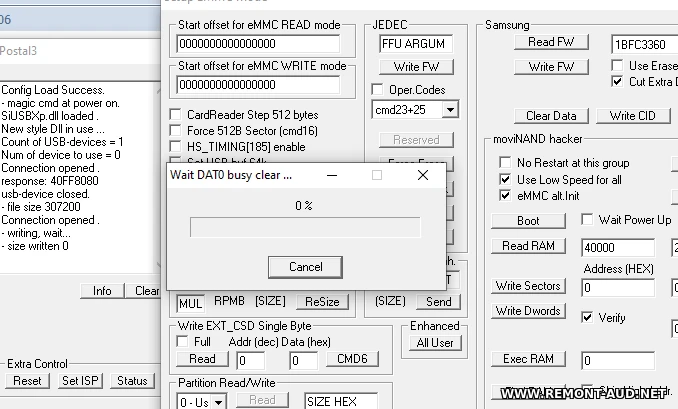

letunov45 Дата: Пятница, 01.05.2026, 09:37:36 | Сообщение # 204
Сообщений: 262
Вот с галочкой
Postal2 Дата: Пятница, 01.05.2026, 09:39:01 | Сообщение # 205 | Отредактировал: Postal2 - Пятница, 01.05.2026, 09:40:02
Сообщений: 1083
Цитата
Вот с галочкой
Low speed....
Она напишет, что записалось, но записана на самом деле грязь будет.
Статус: где-то тут
letunov45 Дата: Пятница, 01.05.2026, 09:45:40 | Сообщение # 206
Сообщений: 262
Цитата Postal2 ()
Low speed....
А что нужно, что бы микросхема снова заработала
Postal2 Дата: Пятница, 01.05.2026, 09:46:44 | Сообщение # 207
Сообщений: 1083
Low speed вместе с alt.init выбрать!

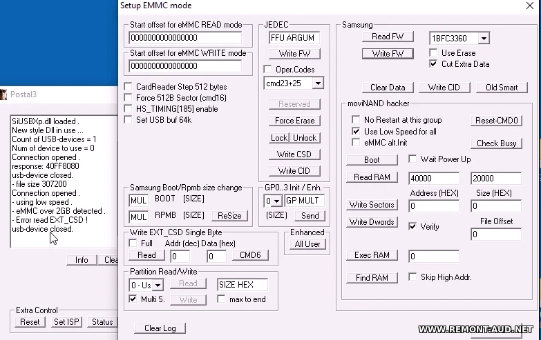

Статус: где-то тут
letunov45 Дата: Пятница, 01.05.2026, 09:57:30 | Сообщение # 208
Сообщений: 262
завис
Postal2 Дата: Пятница, 01.05.2026, 10:07:02 | Сообщение # 209
Сообщений: 1083
Цитата
завис
Скорее всего AVR с той прошивкой, у которой неперекрытый зазор между установкой данных на линиях. Поэтому на низкой скорости возникает проблема (подтяжка успевает утянуть линию). Без низкой скорости не прошить. Но лучше сначала сам попробую, так быстрее будет. А FT232H есть попробовать на ней? Или хотя бы FT232RL?
Статус: где-то тут
