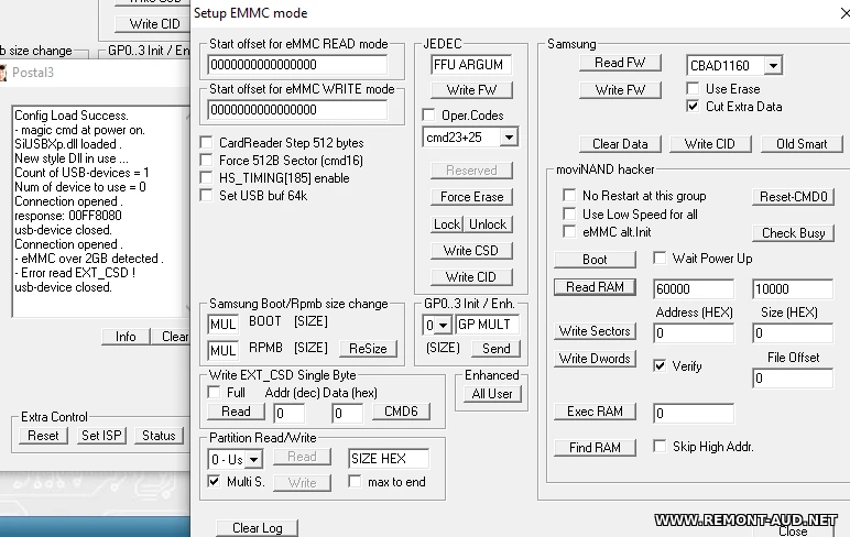

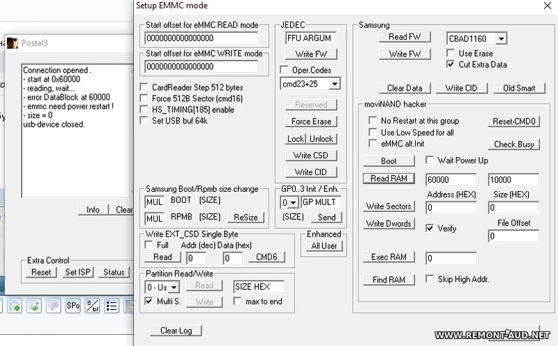

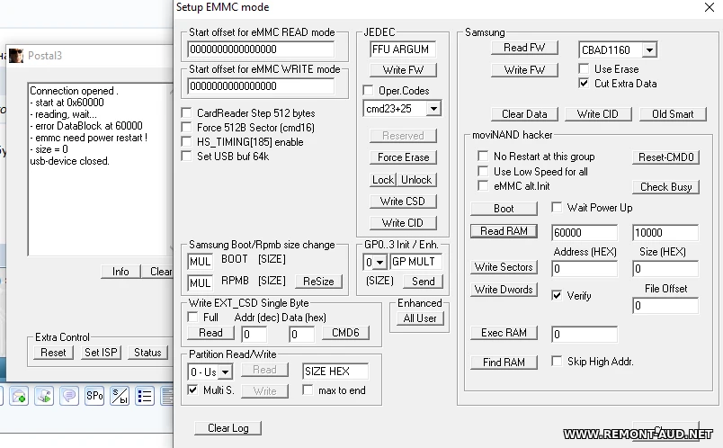

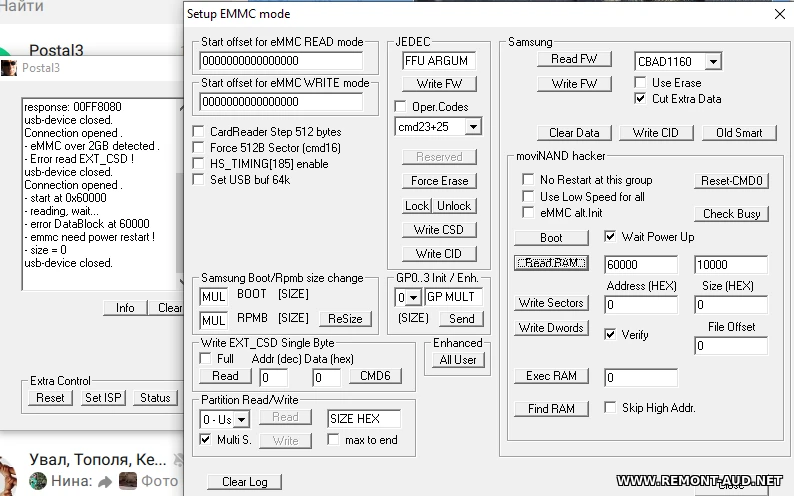

Попробовал сначала Set ISP, а потом уже Read RAM, но тоже ни какой файл не появился,
letunov45 Дата: Вторник, 28.04.2026, 09:06:20 | Сообщение # 182 | Отредактировал: letunov45 - Вторник, 28.04.2026, 09:12:22
Сообщений: 262
Зашел через бут и вот что видим
Postal2 Дата: Вторник, 28.04.2026, 09:12:07 | Сообщение # 183 | Отредактировал: Postal2 - Вторник, 28.04.2026, 09:15:52
Сообщений: 1083
Понятно. Регион целиком невозможно прочитать (кусочками надо вычислять). А если старым методом попробовать записать, но сдвинуть запись FW_DESCR68 на 16 байт назад? То есть, поставить начальный адрес 60184?
Там, кстати, если читать, то прямо перед загрузкой будет babeface, то есть мы грузим 60184, а на 60180 babeface.

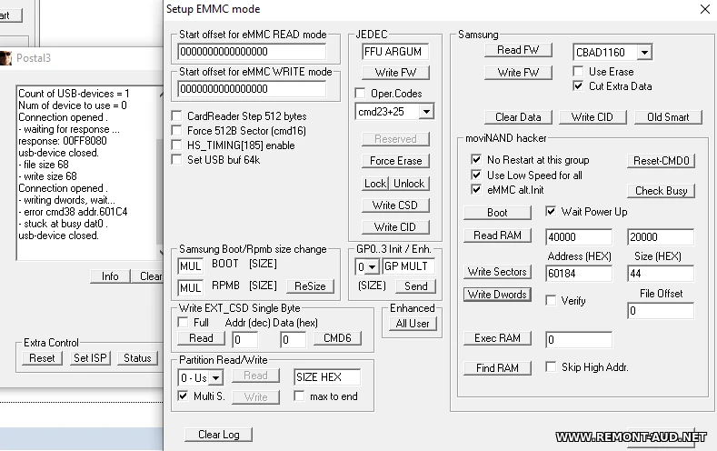

letunov45 Дата: Среда, 29.04.2026, 06:56:10 | Сообщение # 185 | Отредактировал: letunov45 - Четверг, 30.04.2026, 11:26:57
Сообщений: 262
сделал, но все равно не прошла запись
Postal2 Дата: Среда, 29.04.2026, 09:03:41 | Сообщение # 186
Сообщений: 1083
Запись прошла, обратное чтение не прошло. Можно отключить галку verify, и обратного чтения не будет. Другое дело, как тогда найти, куда писать. И данные для загрузки сами от другой микросхемы. Возможно, в программе нужно сделать чтение в формате dwords, это сделаю. Ошибка сразу при установке адреса на чтение. Да, надо делать чтение dwords. Тогда и регион может прочитаться. Кто мог знать.
Попробуй отключить verify и по предыдущей схеме. После этого отложи эту KMV3W000LM, я программу доделаю для работы с ней.

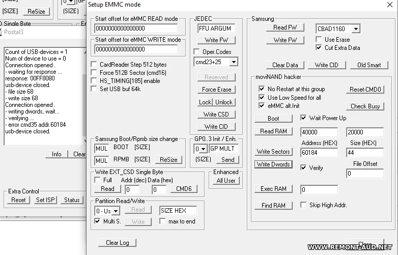

letunov45 Дата: Среда, 29.04.2026, 09:16:08 | Сообщение # 187 | Отредактировал: letunov45 - Четверг, 30.04.2026, 11:26:27
Сообщений: 262
Вот что получается, микросхему откладываю
Postal2 Дата: Среда, 29.04.2026, 09:29:24 | Сообщение # 188
Сообщений: 1083
Да, записано 64 байта из 68-и, и зависла. Вслепую что гадать. Может, и микросхема неисправна, но чтением dwords её пройти всё равно надо. Везде в примерах чтение сектором, не ожидал, что понадобится.
