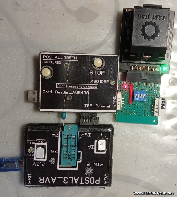

Написал проверку response как курица лапой:
Код
UINT changeCounter = 0;
UINT bitCounter = 0;
UINT mask = eMMC_lastResponseCheck & 1;
UINT copyToShift = eMMC_lastResponseCheck;
while(bitCounter++ < 32)
    if((copyToShift & 1) != mask)
    { changeCounter++;
  if(changeCounter == 4) return true;
    mask = copyToShift & 1;
copyToShift >>= 1;
return false;
Выкладывать нет смысла, т.к. если сильно не скрипеть при подключении, то шанс попасть в правильное окно больше 50%.

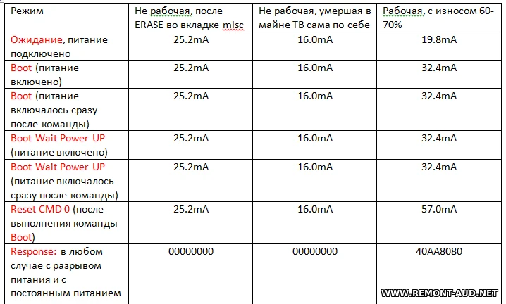

letunov45 Дата: Воскресенье, 19.04.2026, 05:37:06 | Сообщение # 154 | Отредактировал: letunov45 - Понедельник, 27.04.2026, 14:48:34
Сообщений: 262
Составил таблицу измерения тока в разных режимах:
Первая Emmc была рабочая с износом 30-40%, что то случилось при попытке очистить раздел RPMB и RST выключить, но что то нажал не так и флешка умерла.
Вторая снята с нерабочего тв в программаторе не видится ни как ведет себя при попытке войти в Boot режим так же как и первая.
А вот третья рабочая с износом 60-70% ведет себя нормально и на все команды реагирует сразу как с подключенным питанием, так и с прерыванием питания. Отклик моментальный.
Значит первая и вторая флешки возможно не восстановить или еще какие варианты есть?
Перечитываю тему по данному вопросу, я многое пропустил оказывается. Выше идет рассуждения про EPM240, но и на Postal3 также должно все работать в моей связке?
Postal2 Дата: Воскресенье, 19.04.2026, 06:31:10 | Сообщение # 155 | Отредактировал: Postal2 - Воскресенье, 19.04.2026, 08:39:50
Сообщений: 1083
Отлично. Только вот если подана Boot, то Reset CMD0 уже не пройдёт, либо та, либо эта команда подаётся после подачи питания. Но "рабочая мсх" прошивку загрузила (ток вырос), то есть CMD0 подан после подачи питания. Это все одинаковые KLM8G1GETF-B041?
Уж как я не нажимал целый месяц, но твоего результата так и не достиг.
Которая 16 мА может быть с железом что-то, но которая 25 мА застряла в начале бута в цикле опроса какого-то железа. Возможно, не совсем корректно подключена (не тот уровень на неиспользуемых пятачках), или утечка на "сервисных" пятачках. Предполагаю, что если проблемы с железом устранить, то в bootrom должна заходить.
Сначала нужно убедиться, что eMMC не пытается использовать режим загрузки (тоже BOOT называется). Для этого нужно проверить, что линия CMD в высоком уровне и не получает помех. Потом наоборот, закоротить на землю линию CMD на старте и тоже попробовать достучаться (отпустив CMD, естественно). Пресловутый testpoint обычно используют вместо кнопочки Boot, вряд ли поможет, но тоже можно попробовать.

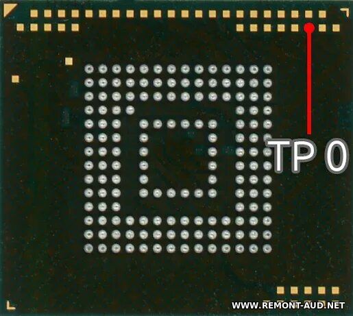

Я на всякий случай нашёл testpoint. Возможно, крипто-asic подтягивает сам свой софт и вешается, тогда аппаратное отключение флэш-массива (только на старте) действительно поможет.
letunov45 Дата: Воскресенье, 19.04.2026, 12:15:19 | Сообщение # 158 | Отредактировал: letunov45 - Воскресенье, 19.04.2026, 14:54:09
Сообщений: 262
Точку TP0 если, что, нужно будет к земле через кнопку подключать?
Postal2 Дата: Воскресенье, 19.04.2026, 12:36:11 | Сообщение # 159 | Отредактировал: Postal2 - Воскресенье, 26.04.2026, 09:51:48
Сообщений: 1083
Припаяй тонким проводком, как соберёшься прошивку записывать - перекуси. И если уже зашёл в bootrom - то ответ на кнопку Boot нулевой будет, ну это ты уже, наверно, попробовал.

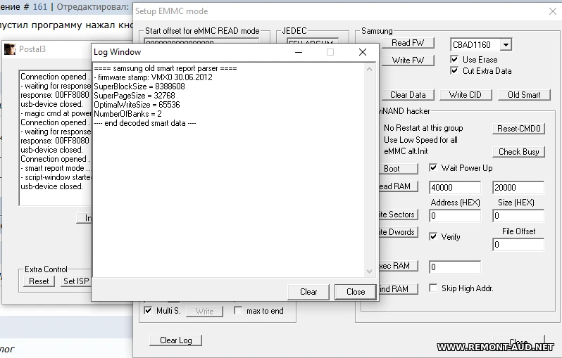

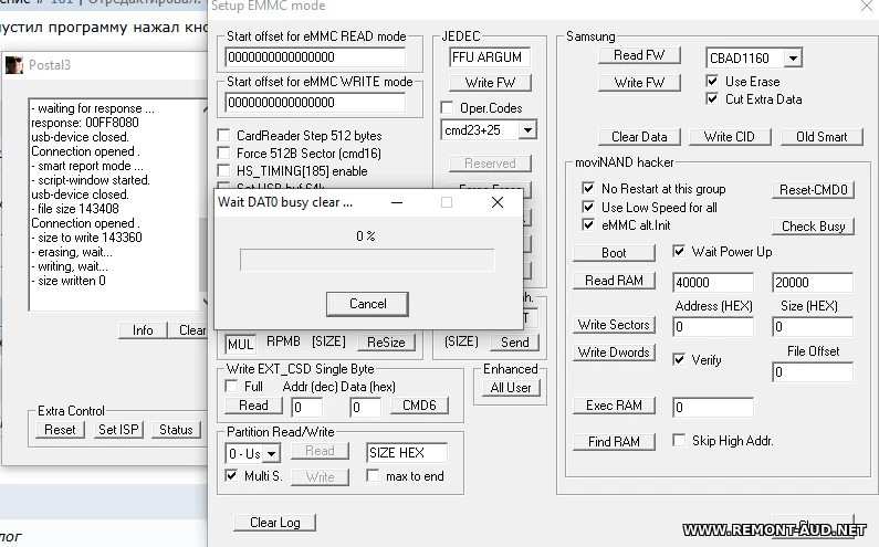

letunov45 Дата: Понедельник, 27.04.2026, 04:58:39 | Сообщение # 160 | Отредактировал: letunov45 - Понедельник, 27.04.2026, 05:03:04
Сообщений: 262

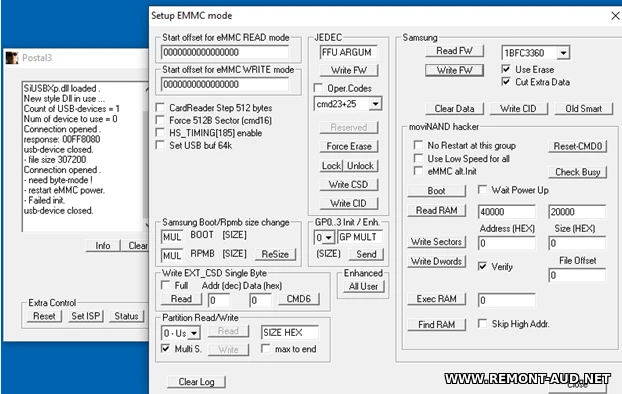

Добрый день всем! Добрался снова до ЕММС которую запорол, Снова провел манипуляции и вот что получаю, что не понятно
Я так понимаю, что инициализация файла не проходит и строчка response: 00FF8080 тоже не правильная, и запись FW не проходит?

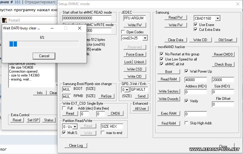

letunov45 Дата: Понедельник, 27.04.2026, 05:17:15 | Сообщение # 161 | Отредактировал: letunov45 - Понедельник, 27.04.2026, 05:43:11
Сообщений: 262
Далее переподключил программатор, запустил программу нажал кнопку Setting затем Open, поставил галочки Debug Show и Force EMMC set. Закрыл окна и нажал Set ISP. Получил лог

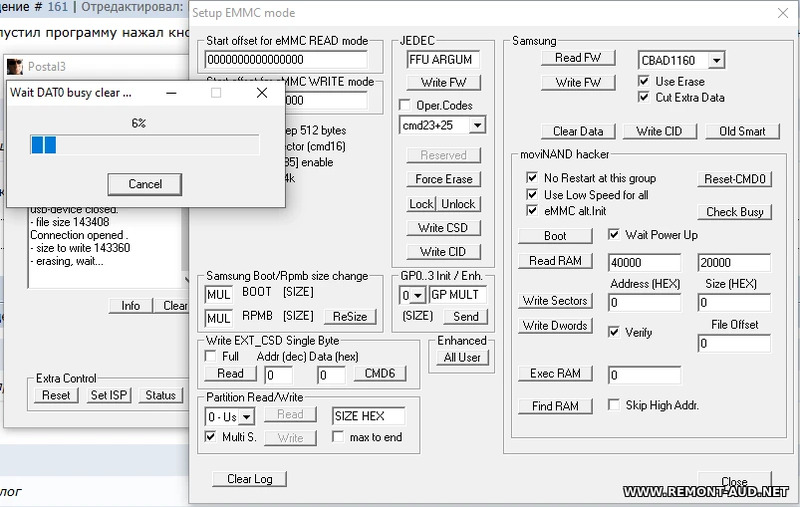

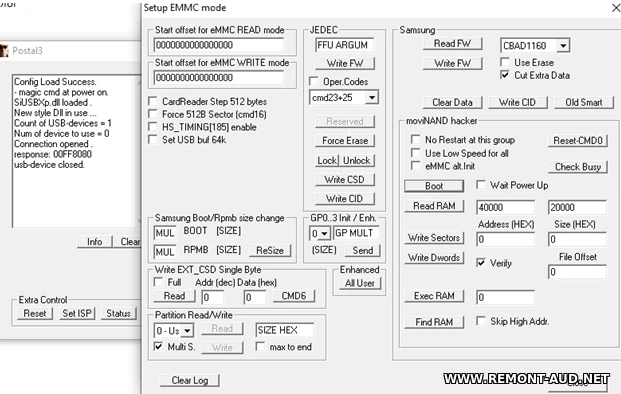

Postal2 Дата: Понедельник, 27.04.2026, 06:06:53 | Сообщение # 162 | Отредактировал: Postal2 - Понедельник, 27.04.2026, 06:09:18
Сообщений: 1083
Ответ странный, но он есть.
1. Для режима 3360 "use erase" ставить нельзя, команда erase отсутствует при таком заходе. Режим используется без этой галки в случае, если раньше erase уже было сделано.
2. Нужно выбрать 1160, поставить "use erase" и "use low speed".
3. После старта с кнопочкой "Boot" желательно поставить "emmc alt.init"
4. Перед записью желательно проверить готовность микросхемы, нажав "old smart".
Возможные зависания проверяются нажатием "check busy".
"use low speed" можно поставить заранее и вообще не выключать.
Галочка "no restart" предназначена для того, что если уже с трудом прошла инициализация, чтобы не потерять её повторным сбросом, тоже можно использовать.
Если уже ответ на boot есть - вряд ли testpoint понадобится, можно уже так домучить.

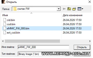

letunov45 Дата: Понедельник, 27.04.2026, 14:38:14 | Сообщение # 165
Сообщений: 262
Удалось прошить и EMMC стала видеться. Правда взял тоже убитую только KMV3W000LM-B310 провел вышеуказанные манипуляции и получил
