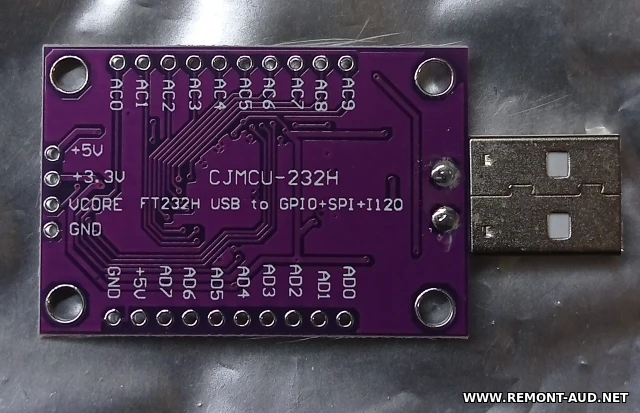

вот что есть: FT232H, сейчас по форуму искать нужно, что и куда подпаивать и драйвер под нее?
Postal2 Дата: Пятница, 01.05.2026, 10:28:29 | Сообщение # 213 | Отредактировал: Postal2 - Пятница, 01.05.2026, 11:04:06
Сообщений: 1083
Драйвер любой, обычные подтяжки 10к, одна вниз и 2 вверх.
adbus0=clk
adbus1=cmd
adbus2=dat0
Я прошивку для Меги исправлял, но посчитал несущественным на тот момент, а вот низкая скорость понадобилась - и проблема дала о себе знать. Но я не помню, какая у меня прошита, давай сначала на FT232H проверим, раз он есть, а AVR никуда не денется.

Хорошо, немного погодя доделаю. Модуль FT232H подключать вместо Postal3 к согласователю уровней? Иначе 1.8 вольта не где брать?

питание еммс с платы не бери, можно спалить FT232H на раз два. Postal2, дай и мне уже какое нибудь задание blush все версии железа программатора на руках, кроме шляпы на EPM240.

а зачем тебе оно и вообще сам согласователь уровней, если работаешь на целевой колодке? Повесь перемычку между VCC и VCCQ и спокойно проводи тесты.
Postal2 Дата: Пятница, 01.05.2026, 11:28:31 | Сообщение # 219 | Отредактировал: Postal2 - Пятница, 01.05.2026, 11:39:22
Сообщений: 1083
Для KLM8G1GETF-B041 согласование не нужно, все напряжения 3.3. Вроде я при испытаниях прямо с модуля FT232H 3.3 брал, но KLM8G1GETF-B041 ест много, тогда у меня её не было. 1.8 с FT232H брать нельзя, кто-то так её уже спалил. Можешь не делать в принципе, я проверю AVR и настрою, просто это хлопотно оказалось.
