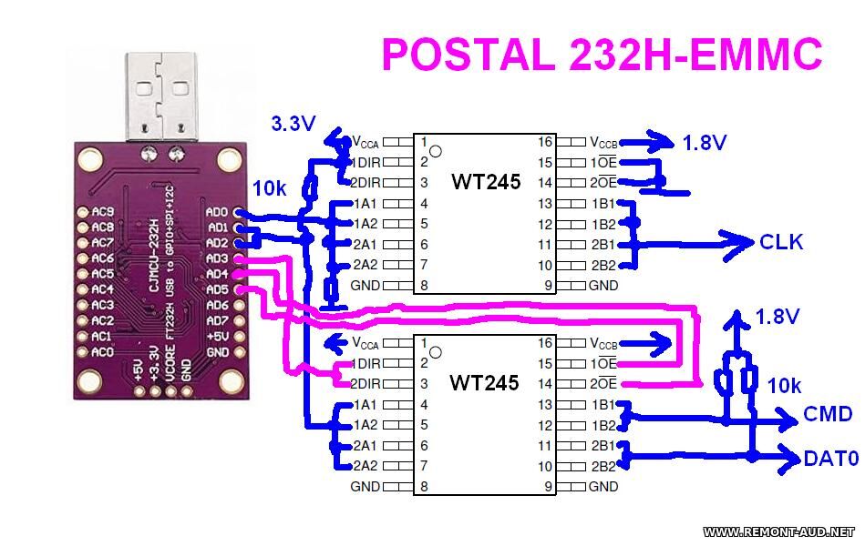

Предлагаю вашему вниманию схему eMMC ISP на FT232H, работающую на высокой скорости. Поскольку 5 вольт у платы FT232H выведено на боковую гребёнку, то дырчатая плата ложится прекрасно. Напряжения с торца платы для ISP использовать всё равно нельзя, т.к. стабилизатор 3.3 вольт находится внутри FT232H, а нам нужен внешний. На схеме не показаны стабилизаторы 3.3 и 1.8, переключение вторичной части на 3.3 можно сделать замыканием 1.8 на 3.3. Показаны только сигнальные соединения, можно восхититься простотой.
Пока поддержки в программе нет, через какое-то время будет, именно для этой схемы.
Напоминаю, что частота CLK, которую выдаёт FT232H, достигает 30 МГц (очень подходит для ISP).
И да, если делать плату, то нужна надпись EMTT v5. Резисторы 10к на управляемые DIR и OE на 3.3 (фиолетовые линии) забыл нарисовать.
Также если кто-то будет разрабатывать кнопку, отключающую выходы в схеме на FT232H, то достаточно задействовать OE для CLK, т.к. остальное само отключится из программы. Я соберу для тестов упрощённо, только для 3.3 вольт, мне так удобнее, поскольку 1.8 поддерживается by design.

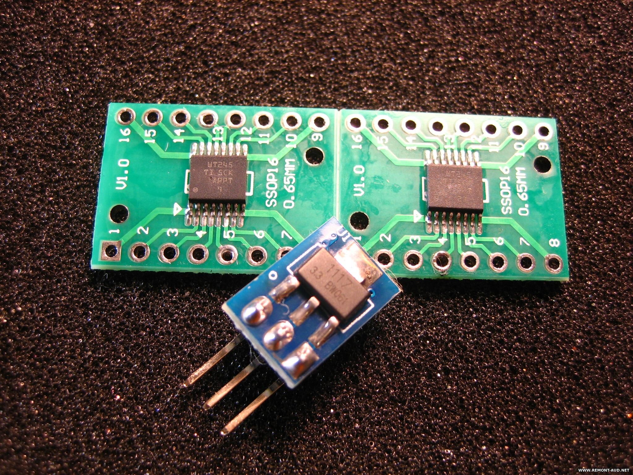

На фото комплект основных деталей для eMMC ISP (однобитного, само собой). Предлагаю сравнить с реализацией того же самого от известных жульманов.

Всё-таки решил сразу сделать поддержку FT232H+WT245 по схеме выше, как наиболее простое дело. Пока что скоростных функций не делал, просто поддержал протокол, чтобы проверить схему. Поэтому скорость чтения на этой версии 0.95 мегабайт в секунду, быстро будет чуть попозже. На страничке "FT232H TUNE" нужно поставить галочку "WT245 HAT" (запоминается). После этого будет работать со схемой на SN74AVC4T245.
