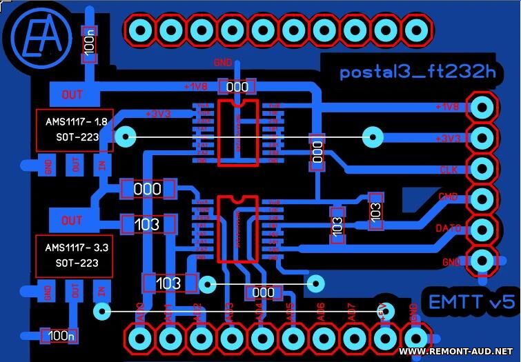

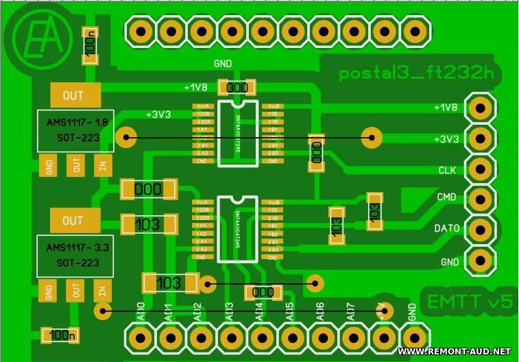

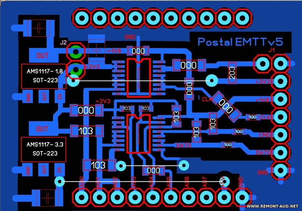

letunov45 Дата: Понедельник, 20.07.2026, 14:07:44 | Сообщение # 440 | Отредактировал: letunov45 - Понедельник, 20.07.2026, 19:43:30
Сообщений: 261

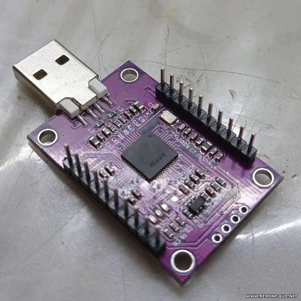

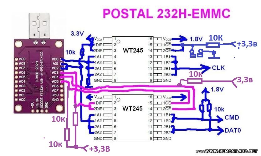

Цитата Postal2 ()
Предлагаю вашему вниманию схему eMMC ISP на FT232H, работающую на высокой скорости. Поскольку 5 вольт у платы FT232H выведено на боковую гребёнку, то дырчатая плата ложится прекрасно.
Знакомый товарищ нарисовал шляпу EMTT V5 для платы FT232H. Может еще что то Желательно дорисовать или подправить?
Цитата Postal2 ()
Резисторы 10к на управляемые DIR и OE на 3.3 (фиолетовые линии) забыл нарисовать.
Вижу, что еще 3 резистора по 10К нужно дорисовать и подтянуть к +3,3В

Postal2 Дата: Понедельник, 20.07.2026, 16:19:22 | Сообщение # 441
Сообщений: 1067
Нужны 3 большие площадки под толстую керамику на стабилизаторах, на 5 вольт ставится 1 мкФ, на 3.3 и 1.8 ставится 2.2..10 мкФ. На моей навесной сборке 2 конденсатора 1 мкФ крупных (хотя они для прочности такие). Также нужны 10к 3 штуки на OE и DIR на 3.3 вольта (где фиолетовые линии на рисунке). Также нужно отделить OE для CLK и поставить джампер с 10к подтяжки, предусмотрев запаивание точки без джампера. Также нужно предусмотреть резисторы 10 ом в выходящих сигнальных линиях, но соединить напрямую с возможностью разреза.
Цитата
Quartus пугает
Так неубиваемость конструкции строится на умении пины переставлять. Да и прошивки понадобится менять. Резисторы 10 ом на сигнальные линии пока неясно, но если понадобится, то ручным методом можно поставить, подпилив в удобных местах дремелем.
На уровне CPLD Quartus очень простой. Я не предлагаю в дебри погружаться, но считаю крайне полезным просто кнопочки в нём понажимать. Хотя Altera тоже так считала, и разорилась. Ну или в руки "эффективным менеджерам" попала.
В снифере для EPM240 будет "вынуждатель" снижения скорости, так что штатного кварца должно хватить.
С точки зрения простого незатейливого пользователя для eMMC ISP шляпы FX2LP+EPM240 и FT232H+WT245 работают одинаково.
letunov45 Дата: Понедельник, 20.07.2026, 16:36:30 | Сообщение # 442
Сообщений: 261
То есть, разорвать цепь с выводов 14-15 для CLK на GND и в разрыв поставить джампер (один конец к выводам 14-15, а другой конец джампера через 10К на GND) правильно я понял?
Postal2 Дата: Понедельник, 20.07.2026, 16:46:49 | Сообщение # 443
Сообщений: 1067
Дать подтяжку на 3.3 10к(20к) и джампер на землю, параллельно джамперу две площадки, которые легко соединить паяльником на случай, если функция отключения не нужна. То есть, если на OE высокий уровень, то CLK свободен, и можно целевую плату штатным образом запустить.
letunov45 Дата: Понедельник, 20.07.2026, 17:20:48 | Сообщение # 444 | Отредактировал: letunov45 - Вторник, 21.07.2026, 01:43:47
Сообщений: 261
Дорисовал, вот так?
Postal2 Дата: Понедельник, 20.07.2026, 17:26:28 | Сообщение # 445 | Отредактировал: Postal2 - Понедельник, 20.07.2026, 18:21:23
Сообщений: 1067
Ну да, вот так. Подтяжку на джампере можно 20к. Я понимаю, что можно перевернуть полярность подключения джампера, но не зная внутренней структуры WT245, лучше сделать стандартным образом. Вместо джампера, естественно, можно подключить проводок с кнопкой, если понадобится.
Схема для начинающего хороша ещё и тем, что большинство ножек WT245 спарены, и при пайке легко каплю на них увести.
А, ещё надо джампер для замыкания входа и выхода стабилизатора 1.8, на случай, если нужно одно питание 3.3.

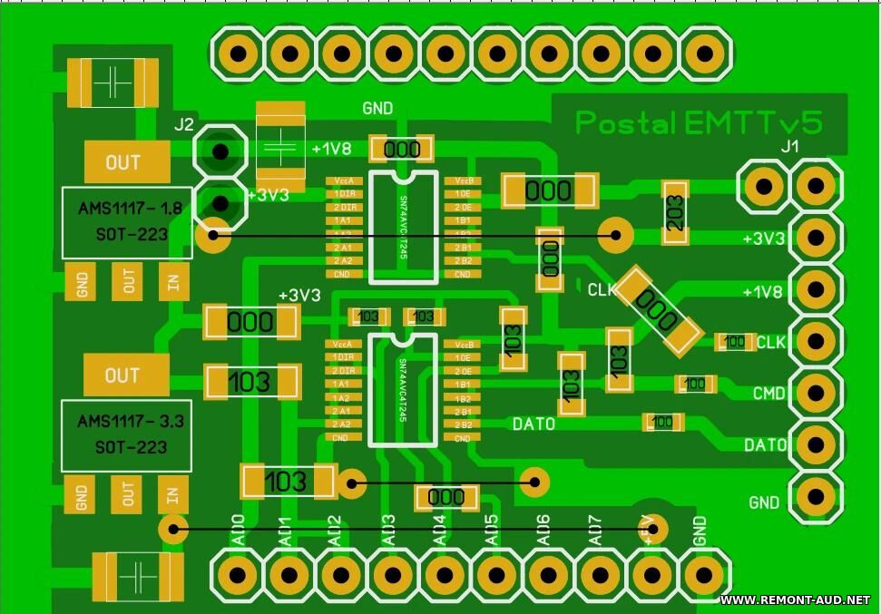

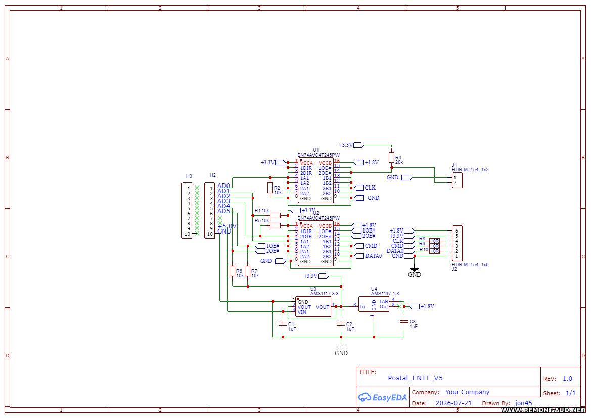

letunov45 Дата: Понедельник, 20.07.2026, 19:41:28 | Сообщение # 446 | Отредактировал: letunov45 - Четверг, 23.07.2026, 18:43:29
Сообщений: 261
Подправил JON45
Добавил схему и проект на EasyEDA двух сторонней платы
Postal2 Дата: Понедельник, 20.07.2026, 20:41:19 | Сообщение # 447
Сообщений: 1067
Я так понял, что это под один слой, для любителей изготавливать плату самостоятельно. Ну сойдёт, что я могу сказать. Если уж на проводе 40 см это заработало, то как не разводи, оно всё равно работает. Вот KREMLIN молодец, так там было где блеснуть мастерством. А тут 2 буфера и питание, ну такой, школьный вариант. Главное, чтобы разработчик платы был собой доволен, многие повторят наверно. Собрать на WT245, воодушевиться, и уже на EPM240 исполнить.
letunov45 Дата: Вторник, 21.07.2026, 01:41:54 | Сообщение # 448
Сообщений: 261
Да, для любителей самостоятельного изготовления под ЛУТ или фоторезист, кому как удобно. Для заказа нужна двухслойная и со всеми допусками. Может кто нибудь и нарисует такую для любителей заказать в Китае.
