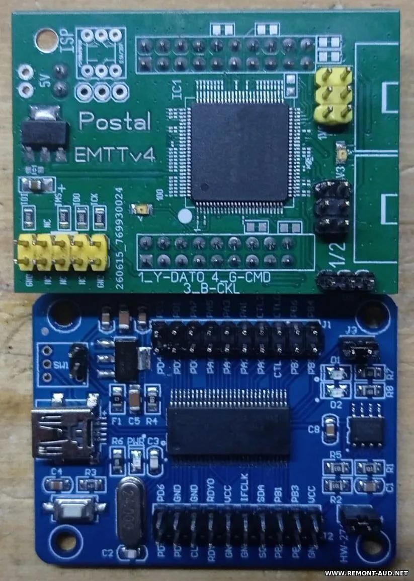

letunov45 Дата: Понедельник, 27.07.2026, 20:32:24 | Сообщение # 466 | Отредактировал: letunov45 - Вторник, 28.07.2026, 04:53:27
Сообщений: 261
EPM240 прошил подал питание 5 вольт от лабораторника, FX2LP стабилизатор не передает 5 вольт на зеленую плату, проседает напряжение до 1.1 вольта. сначала на зеленой плате по 3.3 вольта кипел кварц на 50.000, поменял и все нормально плата прошилась от лабораторника. На плате FX2LP менял стабилизатор 3.3 вольта тоже самое, без шляпы зеленой 4.9 вольта . Может дело в переходном разъеме, что то не так запаял или недопаял перемычку?
Статус: где-то тут
Postal2 Дата: Понедельник, 27.07.2026, 21:19:28 | Сообщение # 467 | Отредактировал: Postal2 - Вторник, 28.07.2026, 03:04:47
Сообщений: 1067
Ну так смотри мои фото (в соседней теме про железо), там же видно все перемычки. На плате FX2LP перемычка на "SW1" не стоит, земля не подключена. Также по 5 вольт штырёк там же нужно комбинировать с перемычкой, как будто выключатель включен. Два штырька на 5 вольт в такую позицию непонятно как влезли. Настрой работу FX2LP, прошивку в него загрузи, а потом уже шляпу надевай. Чтобы не было проблем, опять же смотри, где на моём фото 2.2к установлены, сразу можешь их не ставить, потому что загрузкой в RAM как бы работает, но мне показалось, что soft-reconnect после загрузки RAM не равен подключению, когда FX2LP стартует из eeprom после подачи питания от usb, именно в том случае, когда FX2LP с прошитым eeprom ни разу раньше к этому компьютеру не подключался. И да, у меня работало с подтяжками 10к на eeprom, один раз из 5-и зависало при подключении usb, я допускаю сложные в понимании ошибки с этим связанные, поэтому лучше сразу на 2.2к заменить.

letunov45 Дата: Вторник, 28.07.2026, 04:59:16 | Сообщение # 468
Сообщений: 261
Нашел фото твоих плат и увидел, что я немного не доглядел, поставил перемычки, убрал один штырек и все питание 5 вольт появилось. Спасибо за подсказку

Postal2 Дата: Вторник, 28.07.2026, 05:18:07 | Сообщение # 469
Сообщений: 1067
Цитата
На твоих фото в "железе" 2.2к я не увидел
Резисторы с надписью "222".
Цитата
ну их и не нужно ставить
Сразу, если работает, не обязательно, но потом в процессе поставь.
letunov45 Дата: Вторник, 28.07.2026, 18:20:19 | Сообщение # 470 | Отредактировал: letunov45 - Вторник, 28.07.2026, 19:50:25
Сообщений: 261
Вроде все просмотрел твои фото, но так и не нашел плату на которой бы стояли эти резисторы.
Прошивку для платы FX2LP нашел только этот архив fx2lp_fw_009, если она, то в EEPROM прошиваем, а еще и в RAM нужно?
Статус: где-то тут
Postal2 Дата: Вторник, 28.07.2026, 20:52:32 | Сообщение # 471
Сообщений: 1067
Цитата
так и не нашел
На фото, где слева зелёная, а справа синяя.

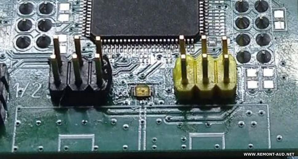

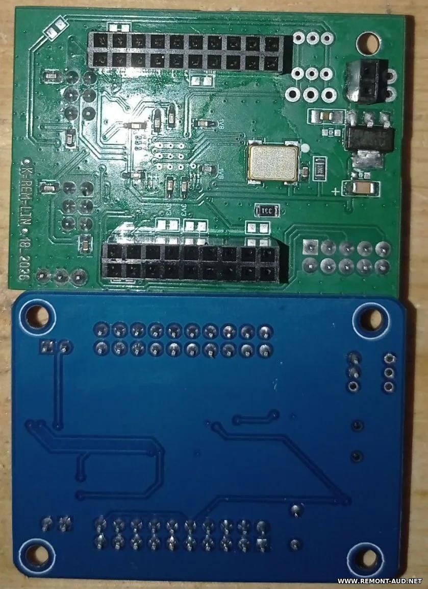

Postal2 Дата: Пятница, 31.07.2026, 20:22:10 | Сообщение # 479
Сообщений: 1067
Цитата
видимо пустышки.
Удивительно. Вон уже до чего докатились. Я пока не видел. Можно в крайнем случае поставить и 24с256, и 24с512, но избыточная ёмкость никогда не будет использована. Вообще на этих платах стоят 24C128 очень подозрительного вида. Я адресные ножки в режиме диода (3 вольт) на землю проверял у этой 24C128, так FX2LP и не загрузился на первый раз после этого, со второго подключения только, хотя резисторы 2.2к стоят.
Цитата
какие СМD, CLK, D0 для подключения к ЕММС?
KREMLIN сделал аналогично разъёму прошивки AVR, поскольку у atMega на него как раз выведено нужное. Питание можно прозвонить, остальные штырьки можно сверить с картинкой платы (поглядывая на обратную сторону тоже), на ножках EPM слева направо: CLK,CMD,DAT0, можно отследить путь на разъём. У EPM две группы сигналов, разъём слева на 3.3 вольт, справа на 1.8 вольт (питание 3.3 тоже заведено).
letunov45 Дата: Суббота, 01.08.2026, 04:30:22 | Сообщение # 480
Сообщений: 261
Т.Е. питание отдельно на ЕММС не подаем, а берем с этих ножек?
