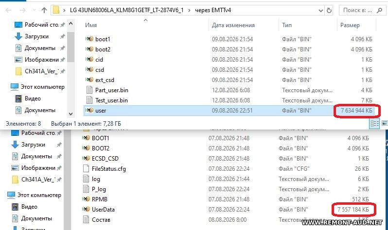

Подскажите почему User разные по размеру Верхний считан с галочкой Full Size RW EMTTv4, а нижний Xgpro T48 ?. Одна и таже Еммс.
Понял сам - Xgpro T48 так считал, в настройках так стоит, а Postal3 EMTTv4 вычитал нормальный размер
Postal2 Дата: Среда, 12.08.2026, 13:05:28 | Сообщение # 506 | Отредактировал: Postal2 - Среда, 12.08.2026, 14:02:17
Сообщений: 1067
У eMMC можно получить размер из разных мест. В программе можно проигнорировать размер, если выставить его вручную (вместе со смещением). В этом случае будет ошибка out of range, и вы можете быть уверены, что точно всё прочитали.
Замедление чтения 8 гигабайт выше одного часа может быть, если на этом компьютере в это время делать что-то другое, однако не следует из-за этого выбирать компьютеры с киловаттным потреблением.
Если вы запустите одновременно другой программатор с целью выяснить, кто быстрее, то быстрее будет тот, кто выставил себе наивысший приоритет, особенно ещё и находясь в исключениях защитника Windows. Приоритет может быть делегирован драйвером в том числе.
На скриншоте видна хорошая скорость чтения, только у второго 8ГБ за 36 минут непонятно. Через панельку такая скорость не имеет смысла. Подберите себе картридер, при этом учитывая, что 4 bit DDR работает со скоростью 8 bit SDR, а 8 bit DDR должен прочитать 8 гигабайт eMMC за 2 минуты. И всё бы хорошо, да вот только при снятии первого дампа eMMC паять нельзя. И подкорректировать, файлик добавить, тоже лишний раз паять как-то глупо выглядит.
