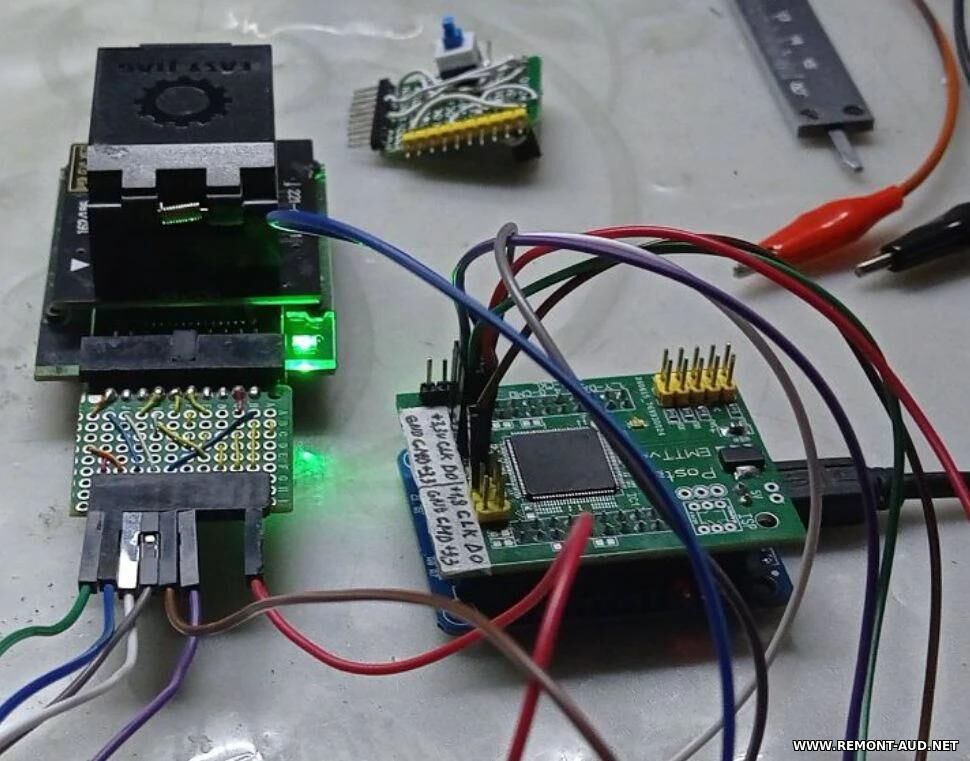

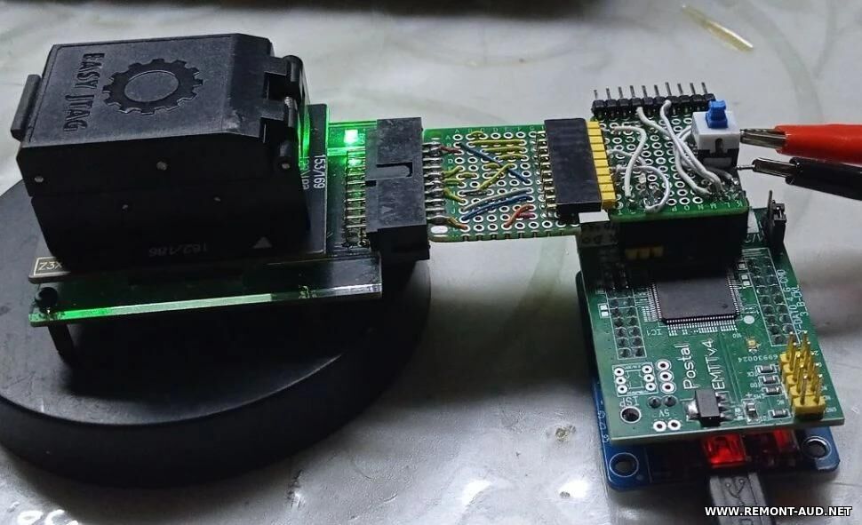

Если подключаться к какой-либо большой плате как ISP, то мы её, конечно, не запитаем. Если eMMC болтается отдельно, как на моих фото, то можно запитывать имеющимися 3.3 и 1.8 вольт. Также неизвестно пока что, каким образом KREMLIN выбил ножку CMD. Можно переназначить в таких случаях, без замены EPM. Для ISP оптимальную последовательность подключения я вижу так. Тут уже понадобится кнопка, которую я не распаял, потому что в момент включения EPM коротко выдаст шум на сигнальных ножках. Можно этим шумом пренебречь и кнопку не ставить. Таким образом, сначала подключаем все проводки (без питания), при этом лабораторник обычно неплохо так связан с розеткой, и если мы держим в руках EMTT и подцепляем к нему подключенный с другой стороны разъём ISP, то первым может соединиться не земля. Поэтому землю отдельно заранее, например на нижнюю часть джампера понижения скорости. Потом включаем кнопку, если есть, в положение "ISP отключено". Потом подключаем EMTT к USB. Потом включаем лабораторник и запитываем целевую плату. Потом подключаем ISP кнопкой (если есть). Отключение в обратной последовательности.
Вообще у Altera написано, что если сделать на EPM плату PCI, то можно на горячую в работающий компьютер подключать. Что-то я сомневаюсь, но если было бы так, то с такой надёжностью подключай как хочешь куда хочешь.

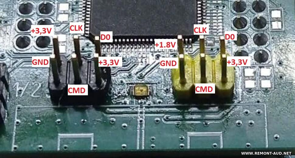

letunov45 Дата: Понедельник, 03.08.2026, 18:43:15 | Сообщение # 482 | Отредактировал: letunov45 - Понедельник, 03.08.2026, 19:13:45
Сообщений: 261
Цитата Postal2 ()
на ножках EPM слева направо: CLK,CMD,DAT0, можно отследить путь на разъём
Вот так как на фото расписал?

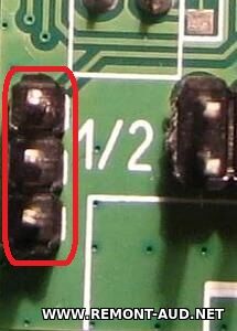

И еще поясните пожалуйста назначение контактов обведенные красным?
И90 Дата: Понедельник, 03.08.2026, 19:55:15 | Сообщение # 483 | Отредактировал: И90 - Вторник, 04.08.2026, 08:02:18
Удаленные
Сообщений:
letunov45, на первом фото пины расписаны верно. Тот что 1/2 понижает тактовую частоту в два раза и пригодится для чтения полудохлых микросхем, но при этом в закладке Tune тоже нужно понизить мегагерцы до 4-5. Второй можно использовать, если нет в наличии кнопки, т.е. выполняет еë функцию. Собрал 21 шляпу, работают как пистолет(автомат) Подбырина, правда две дохлых EPM в процессе тестов попалось, многовато для такого количества я считаю.

Postal2 Дата: Вторник, 04.08.2026, 04:37:28 | Сообщение # 486
Сообщений: 1067
Понижение частоты CLK с 25 до 12.5 МГц задумывалось для случаев, когда сильный перекос сигнала в точках подключения ISP к целевой плате. Ну и при начальном тестировании конструкции всё было так плохо, что 25 вообще не работало.
При работе со "шляпой" в любом случае частоту FX2LP предпочтительно поставить 4 МГц. Помехи от EPM никуда не ушли на самом деле, но конструкция хороша и решает их. Ну и великолепная плата от KREMLIN само собой.

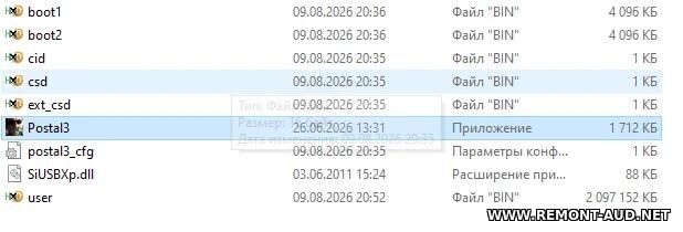

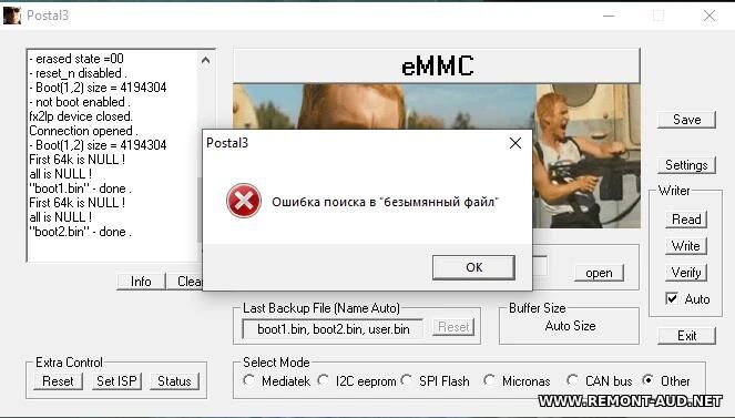

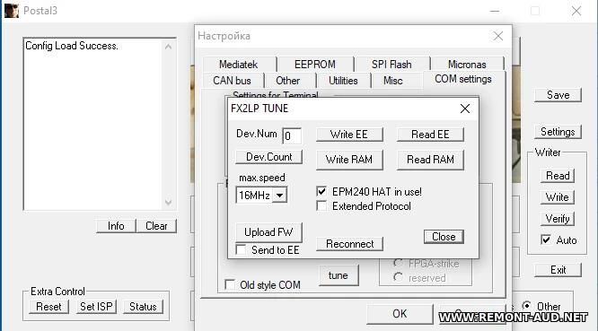

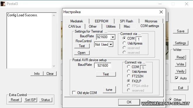

letunov45 Дата: Воскресенье, 09.08.2026, 19:08:01 | Сообщение # 488 | Отредактировал: letunov45 - Воскресенье, 09.08.2026, 19:13:48
Сообщений: 261
Всем доброго вечера. У меня, что то в конце между 99 и 100 процентов считывания выскакивает ошибка (ошибка поиска в безымянный файл) пробовал и снижать частоту и галочки разные , но все равно ошибка. хотя в папке сохраняются все файлы. User размером 2Gb читается 17 минут. Ну а если весь User 8Gb читать, то чуть больше часа уйдет. EMMC: KLM8G1GETF, Win10_64, программа от 26,06,2026 Postal3

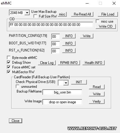

Postal2 Дата: Воскресенье, 09.08.2026, 19:33:37 | Сообщение # 489 | Отредактировал: Postal2 - Воскресенье, 09.08.2026, 19:57:29
Сообщений: 1067
Галочку Full Size RW нужно поставить. Без неё работает совместимость с Windows 98. Последовательно в ней можно 4GB записать, но программа использует Seek, который может только 2GB.
FX2LP max.speed нужно 4MHz.

letunov45 Дата: Воскресенье, 09.08.2026, 19:51:05 | Сообщение # 490 | Отредактировал: letunov45 - Воскресенье, 09.08.2026, 20:56:45
Сообщений: 261
Цитата Postal2 ()
Full Size RW
Просмотрел, не вижу такой надписи, на какой вкладке она находится? Нашел, спасибо
Все отлично с галочкой прочиталось, без ошибки
