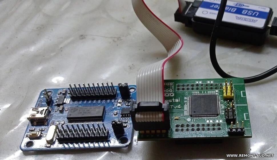

letunov45 Дата: Вторник, 21.07.2026, 08:22:01 | Сообщение # 451 | Отредактировал: letunov45 - Вторник, 21.07.2026, 08:24:50
Сообщений: 261

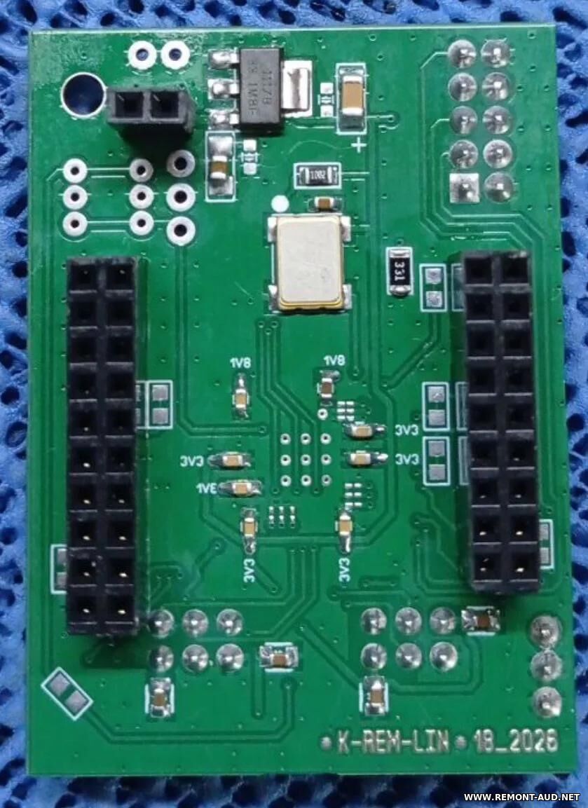

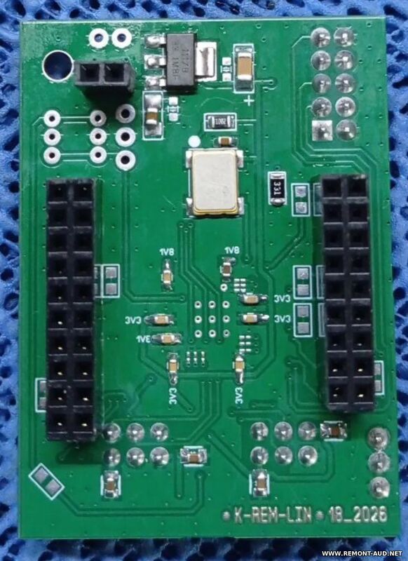

Цитата KREMLIN ()
Если плата абсолютно симметрична с FT232, контур и отверстия можно использовать как заготовку для любой другой шляпы.
Распечатывал и сверял с платой FT232H оба разъема совпадают один в один.
Спасибо за инструкцию. Сейчас по возможности собираю плату c EPM240.
Как соберу начну по Вашей инструкции пробовать программу с платой.
И еще уточнения по фото резисторы и конденсаторы правильные номиналы? На фото некоторые резисторы плохо просматриваются
KREMLIN Дата: Вторник, 21.07.2026, 08:31:03 | Сообщение # 452
Сообщений: 330
Да. Ещё возле стабов 5V 1-2.2uF остальные 4.7-10uF

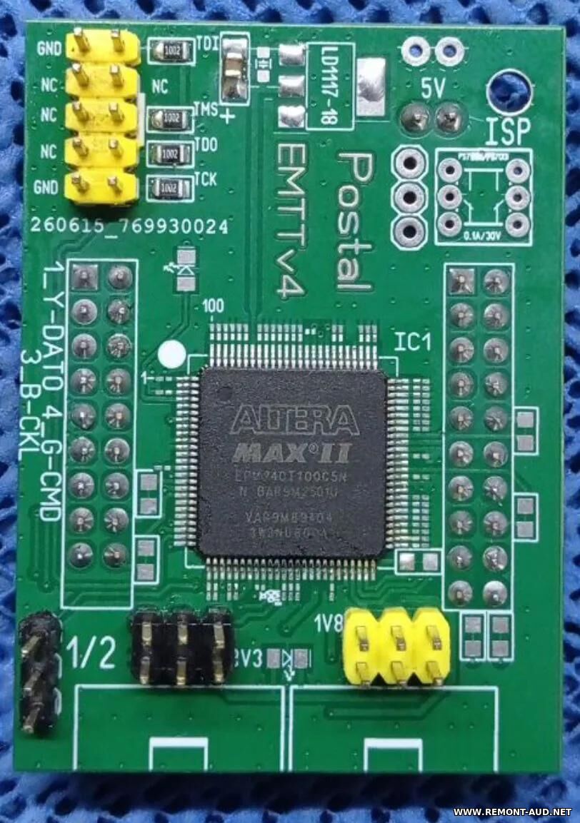

Цитата
С подтяжкой не помогло. Просто пересадил EPM.
Если бы подозревался пробой статикой, то 10 ом в разрыв нужно сразу. А тут пока непонятно что. Может, обратный ток со входа пошёл? Тогда резистор не поможет, тогда нужна будет правильная последовательность включения питаний.
letunov45 Дата: Среда, 22.07.2026, 15:40:20 | Сообщение # 454 | Отредактировал: letunov45 - Среда, 22.07.2026, 15:42:14
Сообщений: 261

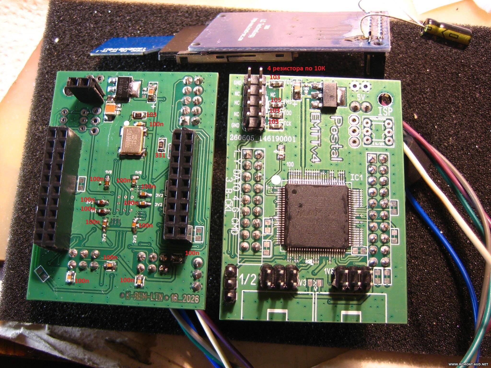

KREMLIN
Можно фото твоих готовых плат глянуть с двух сторон, что бы сравнить со своей, что где допаять или какой разъем доставить, что с резисторами 10R вместо перемычек - ставить или пока не нужно. Стаб 1.8 пока нет под рукой - не запаял. Плату FX2LP пока еще не трогал. какого цвета желательно поставить светодиод нижний и верхний? Мои платы:
Postal2 Дата: Среда, 22.07.2026, 18:47:42 | Сообщение # 455 | Отредактировал: Postal2 - Среда, 22.07.2026, 19:08:21
Сообщений: 1067

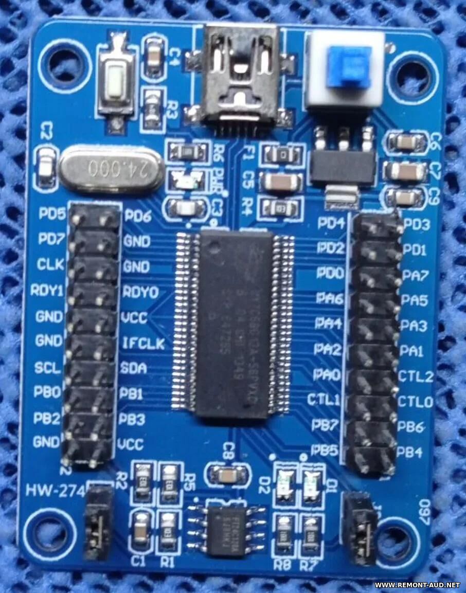

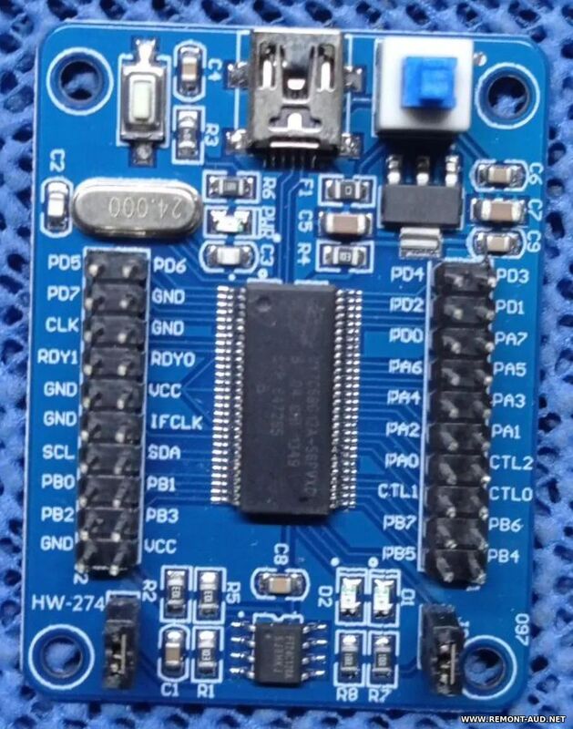

Так разъёмы, включая штырёк 5 вольт, нужно паять в соединённом виде! Резисторы, на которых перемычки, запаивать не нужно и вряд ли понадобится, т.к. соединения короткие, надобность высвечивалась при проводах 10 см с отладочной платой, и то устранена программным способом (в свойствах пинов). Резисторы от статики на исходящие пины на плате не разведены, поскольку при тестах, опять же регулированием свойств пинов, заваливание фронтов вызывало ухудшение. В крайнем случае можно будет поставить кулибинским методом, и надобность под вопросом. Светодиод от EPM нужен красный, зелёный вообще не видно будет.
А то, что EPM при ISP оказалась подбита, то это информация к размышлению для любителей подключать для этой цели универсальные программаторы высокой стоимости. Я знаю человека, который подключил прищепку в TNM5000.
Понял, спасибо. Длинные разъемы паял - одевал поперек разъемы, тут все отлично, а 5 вольт штырек запаяю и если , что подправлю
Postal2 Дата: Среда, 22.07.2026, 19:32:15 | Сообщение # 457
Сообщений: 1067
Штырёк 5 вольт при соединении до пайки норовит повернуться, желательно, чтобы квадратное сечение стояло правильно. KREMLIN очень хорошо придумал, плата идеальна. Я бы сделал хуже.
KREMLIN Дата: Четверг, 23.07.2026, 10:19:59 | Сообщение # 458 | Отредактировал: KREMLIN - Четверг, 23.07.2026, 10:25:20
Сообщений: 330
У меня так разъём 5 вольт реализован. Изначально так задумывалось. Там именно 5.08мм между группами контактов на кнопке.

letunov45 Дата: Понедельник, 27.07.2026, 14:35:22 | Сообщение # 464 | Отредактировал: letunov45 - Среда, 29.07.2026, 04:09:59
Сообщений: 261
Вопрос? Собрал плату, что бы прошить EPM240, - как подавать питание на нее 5 вольт? Через нижнюю синюю плату или отдельно без нижней платы? Для USB Blaster Драйвер подключил в программе видится.
Если через синюю плату то пропадает USB Blaster в программе Quartus
На FX2LP не могу установить драйвер для вин 10, при установке сразу блокируется Безопасность виндовс. Может не те драйвера на FX2LP качаю?
Postal2 Дата: Понедельник, 27.07.2026, 16:08:21 | Сообщение # 465
Сообщений: 1067
Нацепляешь на FX2LP, подключаешь к USB, она запитается и прошьётся.
