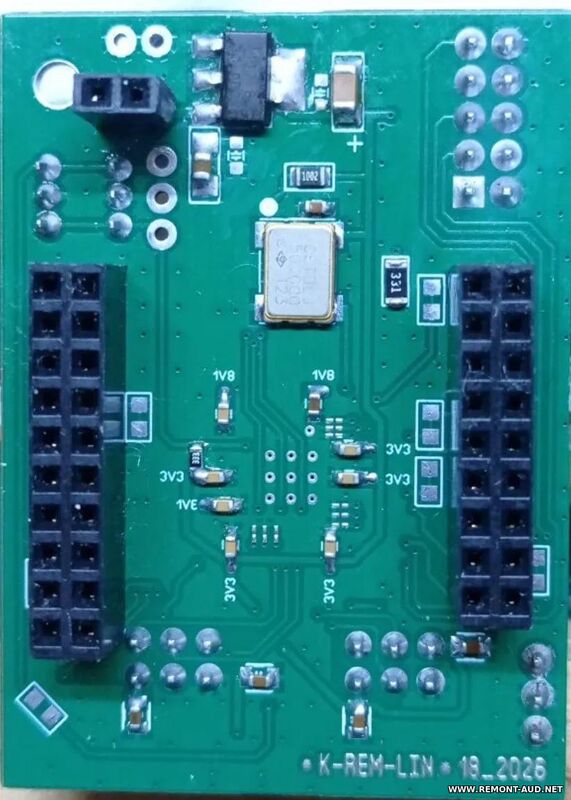

letunov45 Дата: Четверг, 13.08.2026, 11:25:29 | Сообщение # 511
Сообщений: 253
Цитата И90 ()
Надеюсь ты подтяжку на кнопку ISP установил?
Я кнопку и штрьки вместо нее вообще не ставил. Питание отдельно от программатора подавал
И90 Дата: Четверг, 13.08.2026, 11:40:58 | Сообщение # 512
Удаленные
Сообщений:
Если кнопку не ставил, то перемычка должна быть установлена, на твоих фото перемычки не наблюдаю. и подтяжку всё же сделай.
letunov45 Дата: Четверг, 13.08.2026, 11:59:06 | Сообщение # 513
Сообщений: 253
Ок, спасибо, сейчас немного погодя займусь, кнопку поставлю и подтяжку, у тебя 10К хватило, володя писал до 50К можно
И90 Дата: Четверг, 13.08.2026, 12:02:22 | Сообщение # 514 | Отредактировал: И90 - Четверг, 13.08.2026, 12:03:34
Удаленные
Сообщений:
10к поставил на 22 шляпы, тестирование проблем не выявило, просто другого номинала под рукой не было, а этих надёргал, при доработке плат FX2LP, вот и пустил их в дело.
letunov45 Дата: Четверг, 13.08.2026, 12:38:48 | Сообщение # 515
Сообщений: 253
Поставил кнопку и резистор 33К

letunov45 Дата: Четверг, 13.08.2026, 14:44:41 | Сообщение # 517
Сообщений: 253
Цитата Postal2 ()
интересно, что найдёшь.
Да, согласен, где то косяк есть на плате. Сейчас после многочисленных подключений платы в разъемах, заработал

И90 Дата: Четверг, 13.08.2026, 17:51:00 | Сообщение # 519
Удаленные
Сообщений:
Цитата Postal2 ()
да и плата FX2LP разведена ужасно
тут соглашусь+ байпасов не вижу в непосредственной близости от пинов питания микры.
Цитата Postal2 ()
Кварц, пайка, ёмкости на стабилизаторе неудачные.
поставил по входу и выходу танталовые 1 и 10мкф, кварц заменил, не помогло.
К тому же обнаружилась ещё одна подобная и зараза такая то работает, то ошибки сыпет
Postal2 Дата: Четверг, 13.08.2026, 18:14:54 | Сообщение # 520
Сообщений: 1041
Цитата
не помогло.
Судя по характеру ошибки (crc на ровном месте), может быть дефектная RAM в чипе. У меня просто всего 5 плат, купленных в разное время. Я уже понял, что чипы отбраковка, но в нужных задачах это не сказывается. А так да, о скорости 40 мегабайт в секунду с этими чипами речь не идёт.
А вот это может быть непропай. Платы всё равно пригодятся, если какая-то залитая флюсом окажется, как у меня. Гнездо USB если переставлять, то это беда, а чип попроще.
Совсем дефектные чипы могут работать как замена FX1 на usb низкой скорости, но у меня нет планов настолько урезанную прошивку делать. Что-то готовое низкоскоростное такие чипы потянут, вроде есть такие проекты, для I2C например.
И90 Дата: Четверг, 13.08.2026, 22:18:34 | Сообщение # 521 | Отредактировал: И90 - Четверг, 13.08.2026, 22:22:36
Удаленные
Сообщений:
Postal2, даже не знаю на что грешить, боюсь что дело пахнет керосином, сейчас взял полностью проверенный комплект FX2LP+ шляпа и получил ту же ошибку
Переподключил юсб и всё заработало, не нравится мне это nover

И90 Дата: Пятница, 14.08.2026, 01:12:37 | Сообщение # 523 | Отредактировал: И90 - Пятница, 14.08.2026, 04:28:19
Удаленные
Сообщений:
Цитата Postal2 ()
Погоди-ка, а не включена ли у тебя галка "Force 512B (cmd16)"? Выключи её. Она везде в стандартах описана, что якобы нужна, но при прочих равных дополнительные глюки создаёт
посмотрел, она не активна. Я вообще стараюсь в то " тайное"окно без особой надобности не лезть.
Postal2 Дата: Пятница, 14.08.2026, 01:52:18 | Сообщение # 524 | Отредактировал: Postal2 - Пятница, 14.08.2026, 14:23:24
Сообщений: 1041
Цитата
не активна.
Тогда не знаю. Set USB buf 64k должна стоять, но она и стоит, это я на всякий случай. Я про cmd16 подумал, т.к. как её отключил, так больше и не видел cmd23 в логе. Загадка. Retry работает, пусть себе выскакивает. А переподключение FX2LP у меня нарастало вместе с износом штеккера. Вполне терпимо. Плата EPM отличная, а уж FX2LP какая есть. Пока надёжность меня устраивает. По поводу cmd23 eMMC была другая, затерялась где-то. Если дело в экземпляре eMMC, то полученный раньше (на atMega8) результат меня устроил, так что не вижу проблемы опять же.
По опыту с FX2LP, непредсказуемо влияет шнурок USB. Я заметил влияние длины, совсем короткий плохо. Полтора метра он любит (или 1.8). Скорее всего из-за брака чипов, когда длинная витая пара балансирует некачественный дифференциальный трансивер.
Цитата И90 ()
Тот что 1/2 понижает тактовую частоту в два раза и пригодится для чтения полудохлых микросхем, но при этом в закладке Tune тоже нужно понизить мегагерцы до 4-5.
Так у тебя при понижении скорости перемычкой при тактировании FX2LP 16MHz возникали ошибки? Не смог это повторить ни на Windows XP, ни на w10x64. Но такое поведение может быть указанием на EPM!
Ни на одной плате в разных комбинациях я не могу получить твоих ошибок!
Опозоришь меня на весь интернет со своим "микросхемы от того же продавца". У тебя же отладочная плата есть, перебрось EPM240 с неё, я для одной своей так и сделал, работает идентично. EPM570 с доработкой поставь. Нет никаких ошибок. Проверяй в чём дело.
И90 Дата: Пятница, 14.08.2026, 14:59:33 | Сообщение # 525
Удаленные
Сообщений:
Дело не в ЕРМ, а в платах FX2LP, вот их и буду грызть или выброшу.
Добавлено (14.08.2026, 15:01:53)
ошибка имеется на всех мегагерцах и положении перемычки.
