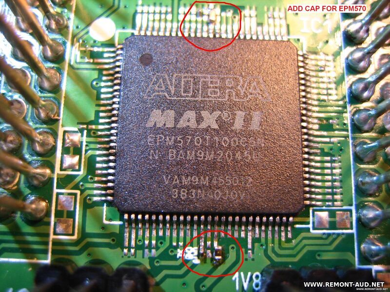

Пожалуйста поясните про установку EPM570? 37 пин на GND, 38 не трогаем, 39 через резистор _ номинал? И с противоположной стороны что и какие пины куда на фото размыто, можно фото с противоположной стороны?

EPM570 имеет сверху и снизу дополнительные пары земля-питание. Для земли перемычка припоем, а для питания конденсатор 0.1, но очень микро. Это на фото конденсатор чёрный, т.к. я когда его снимал с платы (телевизора), то потерял его, и пока искал, он на жале паяльника был.

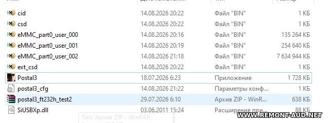

letunov45 Дата: Пятница, 14.08.2026, 18:03:37 | Сообщение # 540 | Отредактировал: letunov45 - Пятница, 14.08.2026, 19:33:20
Сообщений: 261
Цитата Postal2 ()
postal3_ft232h_test2.zip
Вот со свежей версией
Взял другую микросхему, почистил контакты на ЕММС и в кроватке, запустил READ и вот лог:
Получается, что все работает и железо рабочее вот, что считало, время не засек, но долго наверное 1 час. Скорее всего нужно контакты чистить в кроватке, что я давненько не делал, вот и ошибки вываливались - опять же возможно. Нужно будет снова проверить ЕММС на которых были ошибки.
