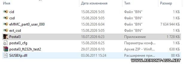

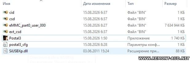

Получилось вычитать тошибу полностью, подопытная THGBMDG5D1LBAIL, от продавца "реле"

Всё понятно с Тошибой, направление есть. Она просто пропускает мимо cmd23 из-за своего глюка, переходит к открытому (непрерывному) чтению, программа получает нужное, пытается дать новую cmd23, а Тошиба всё ещё в режиме чтения. Наверно так.
