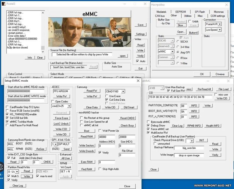

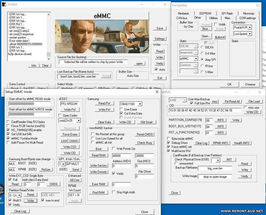

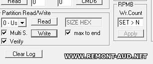

Всем добрый вечер. Взял KLM8G1GETF-B041 очищенную 0-10 % стало. Программой postal3_1608t3.rar. Кнопкой WRITE открыл и записал сначала BOOT1, BOOT2 запись прошла нормально. CID и EXT_CSD записал раньше. Далее открыл USER и посыпались ошибки, через минуту окно записи закрылось. Или я что не так делаю или ???
Лог
И что означает эта кнопка может ее перед записью нужно нажать или она для других целей?

Postal2 Дата: Вторник, 18.08.2026, 22:30:49 | Сообщение # 614 | Отредактировал: Postal2 - Вторник, 18.08.2026, 22:35:29
Сообщений: 1073
Это не "посыпались", это вверху "err len pipe 02". Сейчас в программе сделано так, что как только ошибка pipe, обращение к драйверу блокируется для вышестоящих функций. Иначе они полезут в "сломанную" pipe, и компьютер упадёт на синий экран, по крайней мере в Windows XP. Поэтому фактически ошибка единственная. Почему она происходит - писал выше. Я напишу что делать чуть попозже, у меня ж есть такая eMMC с характерными неприятностями.
Цитата
Проверю на своих,
Да погоди пока проверять. Проблема в том, что когда эта eMMC ещё и пишет, то она ещё больше тока потребляет, и ещё больше помех создаёт.
Это чтобы стереть eMMC запароленную, когда пароль установлен, аналогично sd-карточке.
Цитата
- Error write data !
- offset 00000001D2000000
Записано 7456МБ, вроде записало целиком.
