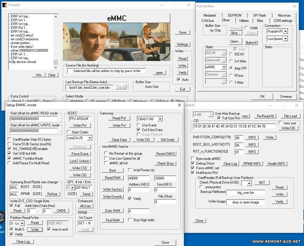

Всем добрый вечер. Взял KLM8G1GETF-B041 очищенную 0-10 % стало. Программой postal3_1608t3.rar. Кнопкой WRITE открыл и записал сначала BOOT1, BOOT2 запись прошла нормально. CID и EXT_CSD записал раньше. Далее открыл USER и посыпались ошибки, через минуту окно записи закрылось. Или я что не так делаю или ???

Postal2 Дата: Среда, 19.08.2026, 02:38:39 | Сообщение # 623 | Отредактировал: Postal2 - Среда, 19.08.2026, 02:40:19
Сообщений: 1073
Да всё так. Имеются 2 нехороших фактора, первый - много потребляющая тока KLM8G1GETF-B041 (причём у меня есть вторая такая нормальная), второй вытекает из первого, что эта микросхема создаёт такую помеху, что FX2LP сбивается.
Первый фактор устраняется питанием eMMC от дополнительного источника (при ISP оно всегда так и есть), можно от USB, но от другого контроллера, то есть не из соседнего гнезда.
Второй фактор скажу как устранить, когда на своей такой же микросхеме всё попробую. Но резисторы в разрыв сигналов в общем случае не подходят.
Про кнопку писал уже, кнопка к делу не относится.

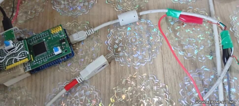

letunov45 Дата: Среда, 19.08.2026, 10:03:28 | Сообщение # 628 | Отредактировал: letunov45 - Среда, 19.08.2026, 13:01:14
Сообщений: 261
проблема при чтении KLM8G1GETF-B041, при чем и сильно старая 60-70% и 30-40% и условно новая стали читаться без ошибок доходил до 52 % и прерывал, первый раз 4 мегагерца и перемычка 1/2. второй раз попробовал на 16 мегагерц , перемычка снял везде без ошибок, галочку Тошиба снимал и ставил одинаково читает без ошибок. На запись еще не пробовал. Лог только последний сохранил дойдя чтение до 52 %. А вот по времени у меня получилось с понижением частоты 4 и пер. 1/2 читало 52% 96 мин. А при 16 и снята перемычка 1/2 52% 71 мин чтения.
Разорвал провод от компа до FX2LP, питание от компьютера - красный проводок отогнул в сторону, а на GND и +5V красный провод идущий на плату FX2LP подал питание 5 вольт с ЛБП и ошибки исчезли. Володя про питание уже неоднократно писал, я только сейчас решил так попробовать. Комп у меня стоит внизу и программатор к нему не подлезти подключить, поэтому использую удлинитель USB 1.5 m. Возможно из за железа или удлинителя усб были
Эту же микросхему прочитал полностью программой postal3_19082026 за 96 мин. Галочки на скриншоте лог ниже

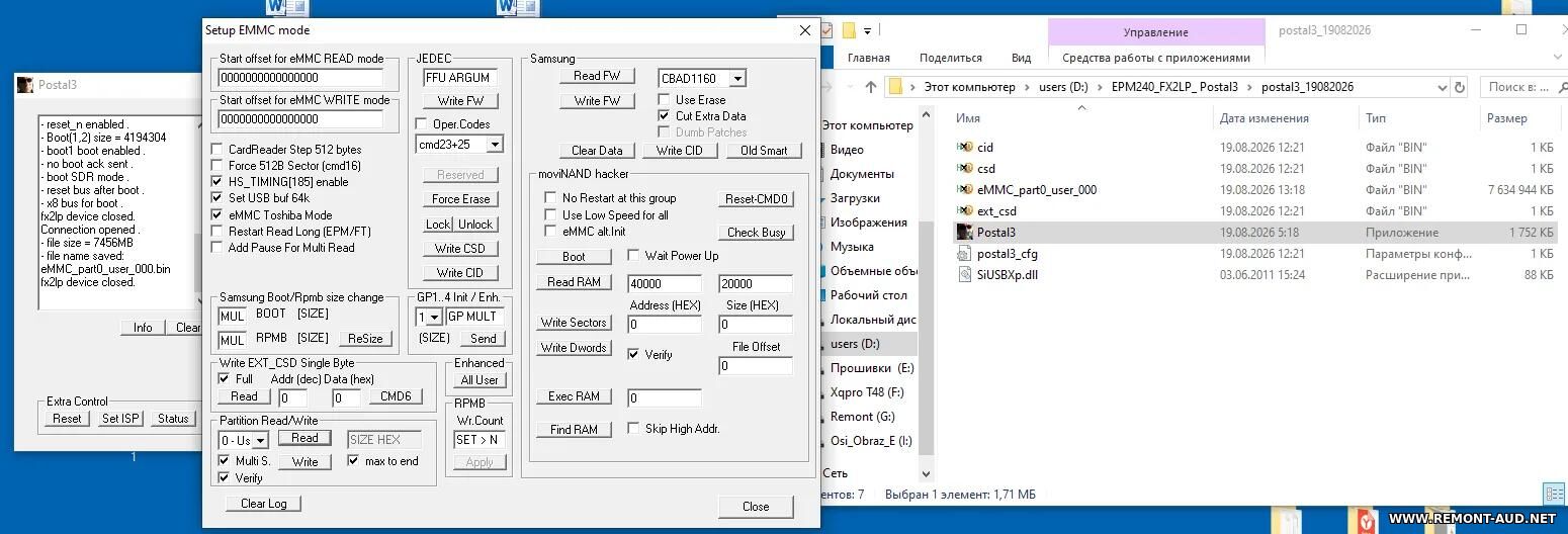

letunov45 Дата: Среда, 19.08.2026, 12:57:36 | Сообщение # 630 | Отредактировал: letunov45 - Среда, 19.08.2026, 18:32:48
Сообщений: 261
А это та же микросхема KLM8G1GETF-B041 читал в главном окне и при верификации лог
Вот этой программой postal3_1908test2.rar (440.9 Kb) читал в главном окне
Верификация прошла успешно
