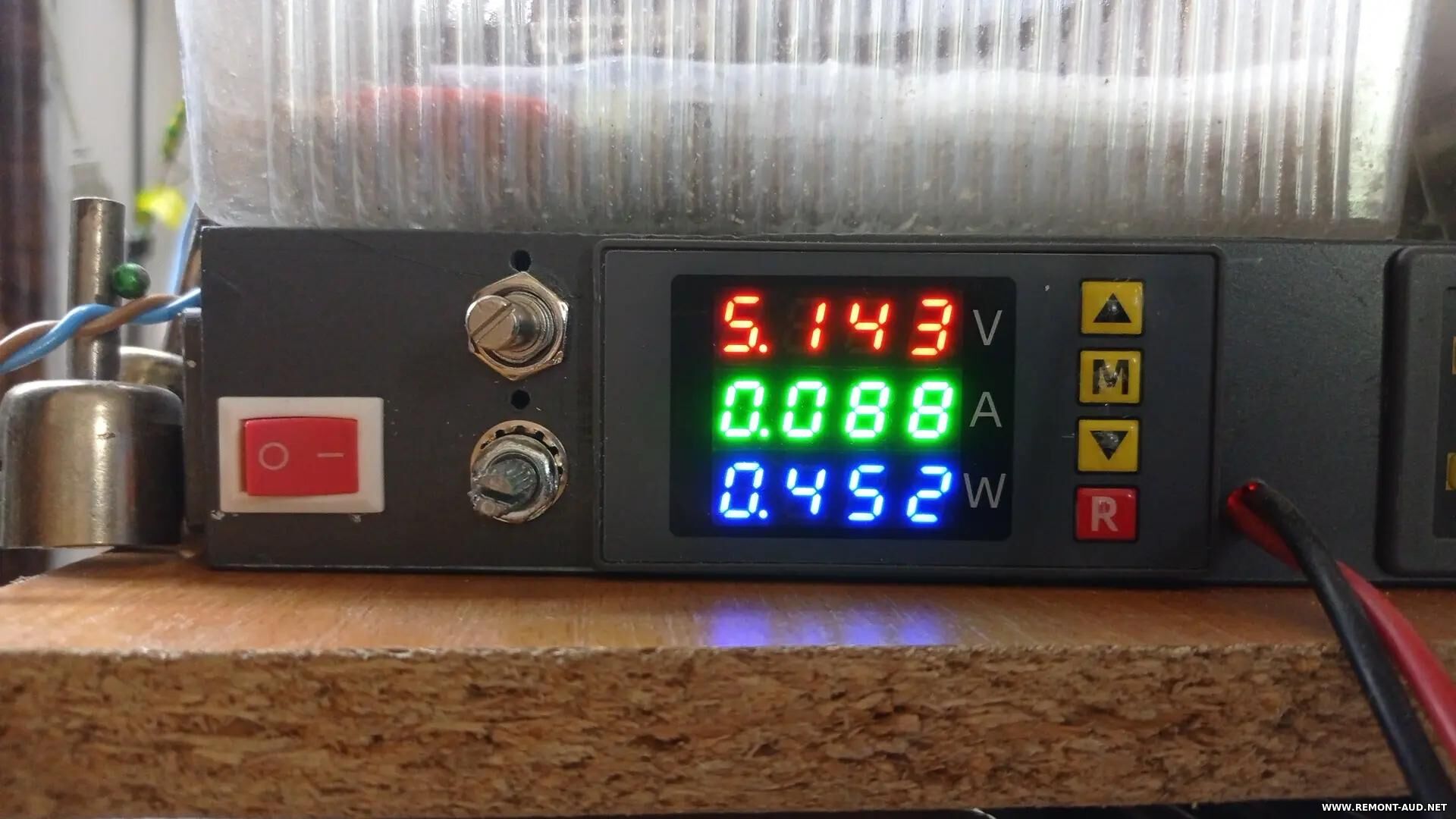

letunov45 Дата: Четверг, 20.08.2026, 13:06:19 | Сообщение # 665 | Отредактировал: letunov45 - Четверг, 20.08.2026, 13:08:41
Сообщений: 253
Цитата И90 ()
EPM240 сама потребляет
От ЛБП подключил две платы EPM240 и FX2LP. Ток потребления в момент чтения меняется от 73 до 90 mA. На фото заснялось 88mA.

Postal2 Дата: Четверг, 20.08.2026, 16:54:29 | Сообщение # 666
Сообщений: 1041
Цитата
Среди этих самсунговских ..... запись на User спотыкается и отваливается примерно на 2-3%.
Во-первых, переключи в режим Toshiba. Во-вторых, смотри ошибку, если ошибка связана с pipe, то проблема аппаратная, и через программу не устранить. В-третьих, упомянутое потребление тока импульсное, по миганию светодиода, стоящего по питанию, выглядит так, как будто 1 ампер точно есть. Ну и помеха, которую создаёт eMMC, синхронно повторяется на EPM240, и всё это вместе сбивает FX2LP. Как отделить помеху, надо экспериментировать. Есть над чем, но пока нет времени. А так помеху, конечно, уберём.
