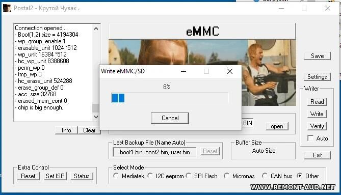

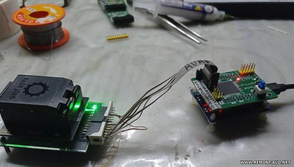

Переделал подключение, из режима потайного окна запись отваливается и с галкой Тошиба и без. Лог - первые два запуска записи с потайного окна. Последний и главного окна, запись идет, но очень долго. Джампер понижения частоты снят

Postal2 Дата: Четверг, 20.08.2026, 20:51:23 | Сообщение # 677 | Отредактировал: Postal2 - Четверг, 20.08.2026, 22:02:32
Сообщений: 1041
У тебя всё к уровням 3.3 вольта подключено, подаёшь дурной пример. Микросхема поддерживает 1.8, подключай туда (там на разъёме 3.3 тоже есть).
Но для тестов через разъём 3.3 помех больше. Смотря какая цель. Если прочитать-записать без ошибок, то 1.8. Если тестировать, то 3.3.
Размах сигналов 3.3 больше = помех больше, нетрудно догадаться.
Цитата
запись идет из главного окна, но очень долго.
Я тут ни при чём. Сколько микросхема busy удерживает, столько и идёт. Должно быть всегда больше чем 2 мегабайта в секунду. Хотя для Тошиба может быть 1.8 МБ/сек из-за передачи gap в виде балластных данных.
Борьба с импульсными помехами это серьёзное дело, однако конструкция не имеет недостатков, которые могли бы этому препятствовать.
Конечно, можно было бы взять дорогие компоненты (Спартан тот же), так и никто повторить бы не смог. Сделано из мусора, а работает как сделанное из золота, ну почти.
Вот KREMLIN разбирается в вопросе, может уже что-то нашёл. Напоминаю, что индикатор аппаратной проблемы это ошибки, связанные с pipe, и никакие другие.

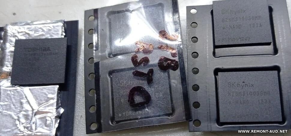

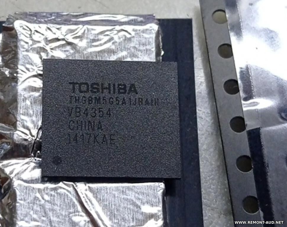

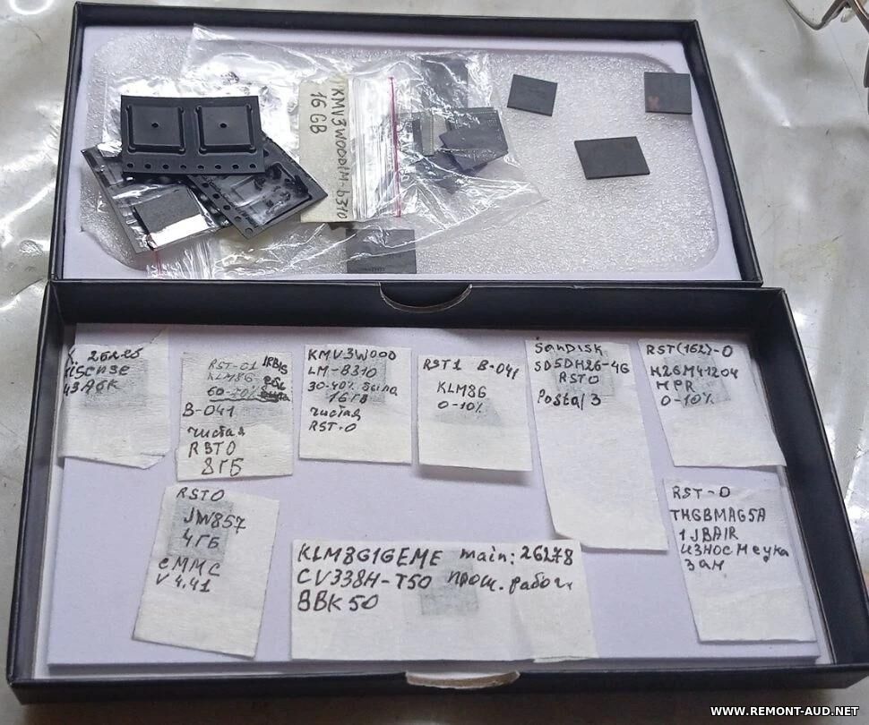

Цитата И90 ()
Выделю по одной штуке самсунг, тошибу и хьюникс, микры новые.
Добрый день, Тошиба у меня 1 шт. новая и Хьюникс 4 шт. новые есть. Остальные у меня снятые с майн ТВ. Эксперементировать есть с чем и майнов около 40 шт, можно подключаться по ISP для экспериментов.

Postal2 Дата: Пятница, 21.08.2026, 17:53:09 | Сообщение # 682
Сообщений: 1041
Цитата
я особой разницы по скорости чтения/записи между самсунгом и тошибой, не заметил.
При записи в режиме Toshiba на каждый блок 512 байт подаётся 256 пустых байт gap в версии test6 и 128 в test7, и ещё непонятно, работает ли 128. Для Samsung gap 6 (шесть пустых байт).
