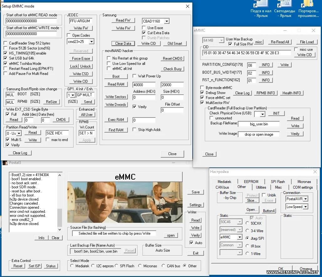

Postal2 Дата: Суббота, 22.08.2026, 04:47:41 | Сообщение # 694 | Отредактировал: Postal2 - Суббота, 22.08.2026, 05:37:45
Сообщений: 1073
Случайно обнаружил, что поломал кнопку RPMB INFO, правильно покажет при запуске чтения RPMB. А также оказалось, что из режима boot работает чтение firmware KLM8G1WEPD-B031, которая является eMMC v5.0, при этом читается файл размером 616448 байт при размере прошивки 258048 байт, при этом прошивка лежит с начала большого файла. Если наложить прошивку на большой файл, то не совпадают последние 4 байта. KLM8G1GETF-B041 прочитать из boot не удалось, но...
И90, найди какую-нибудь Samsung eMMC, у которой прошивка читается из режима boot, залей стандартную прошивку, прочитай, а потом залей с патчем RPMB и снова прочитай. Вот и увидим, что там за патч. Возможно, повлияло то, что я сначала в KLM8G1WEPD-B031 залил вместо прошивки файл из нулей размером с прошивку в режиме 3360 без стирания. После этого из boot стало читать 616448 байт, даже после нескольких успешных прошивок стандартным способом, микросхема при этом полностью работает. А может и раньше читало, и я забыл попробовать.
И90, независимо от результата чтения, питание eMMC после этого надо выключать.
RPMB INFO поломался из-за режима Toshiba, если снять галку, то работает, я уже исправил, чтобы не влияло.

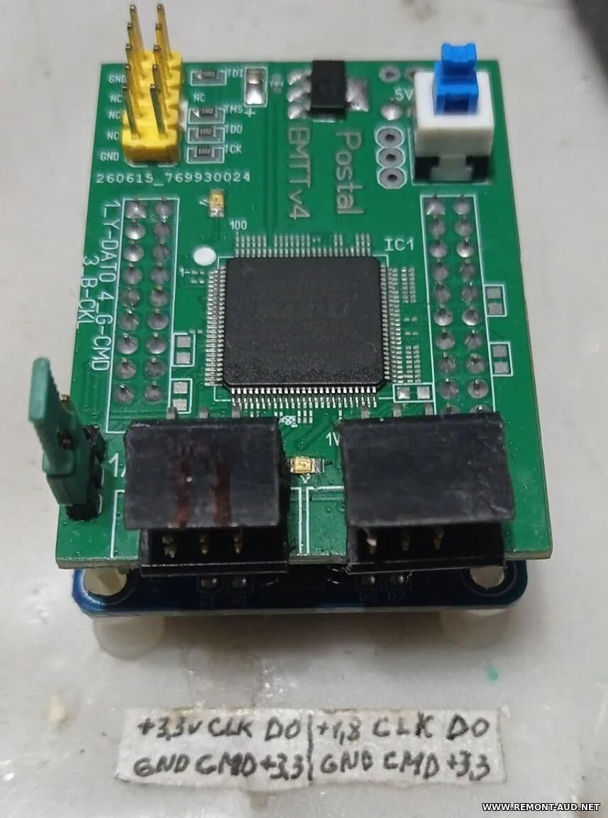

darkflame Дата: Суббота, 22.08.2026, 18:11:06 | Сообщение # 695 | Отредактировал: darkflame - Суббота, 22.08.2026, 19:04:40
Сообщений: 3
Добавлено (22.08.2026, 19:14:34)
Цитата letunov45 ()
плату c EPM240.

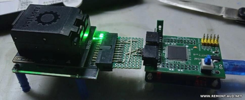

Дошел до вашего сообщения - задам вам вопрос: Какие пины из этих 12-ти (с торца возле джампера) являются контактами CMD, CLK и DAT0? А других DAT там нет?
Спасибо за ответ.
letunov45 Дата: Суббота, 22.08.2026, 19:22:04 | Сообщение # 696
Сообщений: 261
Спасибо за ответ.
Слева разъем для 3 вольт, а правый 1.8 и 3.3V, линии здесь только D0, ее вполне хватает. Конструкция предусматривает использование только одной линии D0

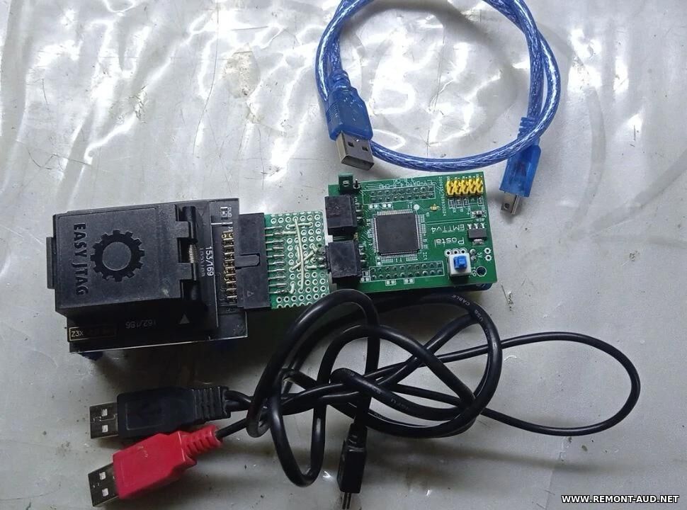

Postal2 Дата: Суббота, 22.08.2026, 21:54:08 | Сообщение # 698 | Отредактировал: Postal2 - Воскресенье, 23.08.2026, 02:39:35
Сообщений: 1073
letunov45, проверь следующее. Когда возникает ошибка pipe, ничего не выключая физически, открой диспетчер задач и отключи контроллер usb, на котором висит FX2LP. Потом включи контроллер usb. Потом попробуй продолжить. Потом попробуй нажать кнопочку reset на платке FX2LP. Нужно выяснить, сбивается ли только usb-stack, или сбивается также RAM FX2LP, а у него прошивка работает из RAM. Нужно сделать несколько раз.
Когда я экспериментировал раньше, то ошибки pipe 86 я мог сбросить, потому что система отдала, допустим, меньше и успокоилась. А вот ошибка pipe 02, когда идёт передача из компьютера в девайс, не сбрасывается, потому что с данными уже работает система, и команды драйверу CyUSB здесь бессильны. Поэтому рассматривался вопрос, лезть в систему или не лезть. Я выбрал не лезть.

От ЛБП подключил две платы EPM240 и FX2LP.
letunov45, у меня был намечен путь тестирования раздельного питания сразу после того, как я увидел первый рисунок платы от KREMLIN. Делается так (наличие кнопки обязательно). Снимается гнездо под штырёк 5 вольт, туда припаивается проводок, уходящий на внешнее питание. Кнопка в состоянии "EPM240 выключена", подаётся питание на шляпу. Потом штатно включается FX2LP в USB. Потом кнопкой включается EPM. Выключение в обратной последовательности. Таким образом мы полностью отсекаем питание FX2LP и можем сосредоточиться на поиске помех через сигнальные линии. Дело в том, что я пытался использовать питание 3.3 с платы FX2LP, ситуация с помехой в этом случае катастрофическая. Дополнительный стабилизатор решает этот вопрос, но, возможно, не полностью.
Сам я буду без кнопки включать сначала FX2LP, а потом питание шляпы. Но мне последнее время не удавалось получить сбой, а надо иметь регулярный сбой, чтобы тестировать.

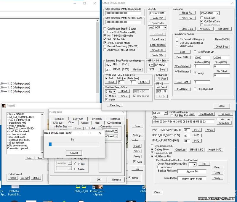

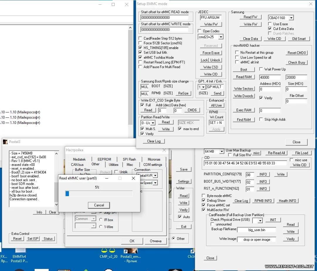

letunov45 Дата: Воскресенье, 23.08.2026, 04:52:50 | Сообщение # 699 | Отредактировал: letunov45 - Воскресенье, 23.08.2026, 04:58:13
Сообщений: 261
Чтение Emmc KLM8G1GETF-B041 с такими же галочками идет нормально без ошибок, прочитал почти 50% и прервал. Запись этой же Emmc, с этими же галочками - делал согласно пунктам ниже лог:
Скрин-шот по галочкам:

Postal2 Дата: Воскресенье, 23.08.2026, 06:30:10 | Сообщение # 700 | Отредактировал: Postal2 - Воскресенье, 23.08.2026, 07:58:40
Сообщений: 1073
Если источник помех на стороне рядом с FX2LP, то неудивительно, что он не слышит передачу в свою сторону.

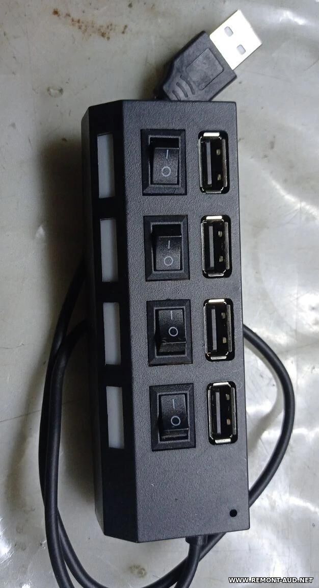

letunov45, ты говоришь, что шнур длинный, а у тебя есть HUB USB 2.0 HS ? По идее HUB ретранслирует. Я чуть позже попробую. Это не отменяет задачу по устранению помехи.
Проверил работу через HUB (VID_1A40 PID_0101 микропрограмма 01.11) - всё работает. Также мой HUB имеет гнездо внешнего питания. Осталось подобрать источник ошибки (сейчас у меня нет ошибок).
Мой HUB куплен очень давно и очень дёшево, свежекупленный HUB с Алиэкспресс имеет тот же идентификатор, но микропрограмма 01.00, тоже работает.
Голая плата с Алиэкспресс "WCMCU-204" на микросхеме FE1.1s имеет почему-то паянный кварц 12 МГц, идентификатор (и версия 01.11) идентичен первому, но видится с 3-его раза, и вот через неё есть ошибка pipe. Но это не тот вариант, с чем можно работать. Сам HUB гнилой.
letunov45 Дата: Воскресенье, 23.08.2026, 08:00:12 | Сообщение # 701
Сообщений: 261
Цитата Postal2 ()
HUB USB 2.0 HS
С эти хабом вообще не определяется и не коннектится, другого нет.
Черный провод, с дополнительным питанием USB, коннектится с первого раза, читает без ошибок , но запись сразу pipe 02. Прикупил синий провод - 50 см., подключаю прямо к компу,, может с первого раза приконектится и прочитать, а может со второго или третьего раза . Видимо все таки и нагрузка на питание шины USB в пределах 1А сказывается может еще и на материнке ПК?

Postal2 Дата: Воскресенье, 23.08.2026, 08:33:23 | Сообщение # 703
Сообщений: 1073
Это, наверно, low speed hub, он и выглядит именно так. Хабы низкой скорости у меня тоже есть, покупал специально, т.к. для мыши и клавиатуры меньше "звякает" при болтании шнурков. Быстрые хабы у меня все без дела лежат, поэтому советовать к приобретению не могу.
Вот я и говорю, один раз для диагностики хаб хорошо, а потом валяться будет. Может и встроенные в материнку хабы гниловаты, и это накладывается на FX2LP, который не идеален.
Рестарт на этой ошибке я делать не буду, само наличие таких функций будет нервировать антивирусную защиту.
Это передача от компьютера, FX2LP не слышит.
Цитата
нагрузка на питание
Там нагрузка импульсная, создающая бешеные помехи.
Пока ничего не делай. Буду разбираться. Ну можешь ещё раздельное питание по моей схеме попробовать, скорее всего увидишь небольшую разницу.
