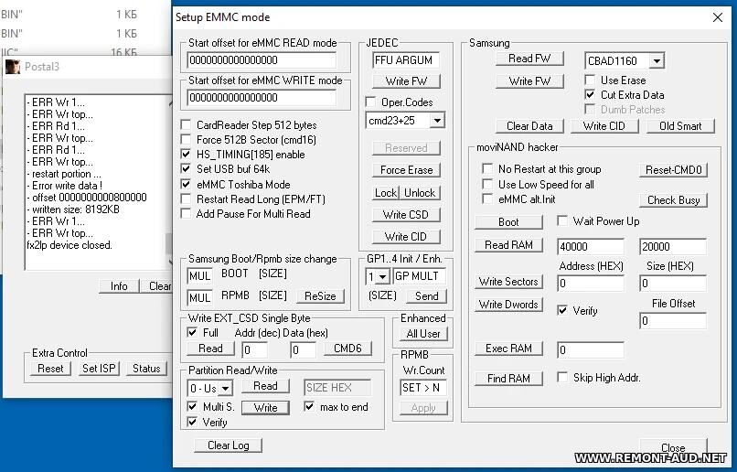

letunov45 Дата: Понедельник, 24.08.2026, 10:47:52 | Сообщение # 736 | Отредактировал: letunov45 - Понедельник, 24.08.2026, 14:19:49
Сообщений: 261
Цитата Postal2 ()
я очень на скорую руку
Прошил FX2LP, передернул, запустил программу, Set ISP, перешел в misc, max to end, Write, файл Юзер. Галочки как на фото и лог ниже. ЕММС KLM8G1GETF B-041
Это лог со второй точно такойже микросхемы
Здесь точно такая же микросхема KLM8G1GETF B-041, но FW похоже здесь залито что то другое
Postal2 Дата: Понедельник, 24.08.2026, 14:42:19 | Сообщение # 737
Сообщений: 1073
letunov45, я там ошибочку допустил, на всякий случай проверь ещё эту версию. Если не пойдёт, то это по железу будет решаться.

letunov45 Дата: Понедельник, 24.08.2026, 15:27:19 | Сообщение # 739
Сообщений: 261
Цитата Postal2 ()
fx2lp_fw_011_slow.zip (4.7 Kb)
Галочки все те же, Джампер в положении 1/2

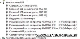

Цитата
или материнка в ПК
Так ты скажи мост какой, контроллер usb в диспетчере устройств, который ты отключал, укажи название (у меня Intel). Сейчас попробую на VIA проверить.

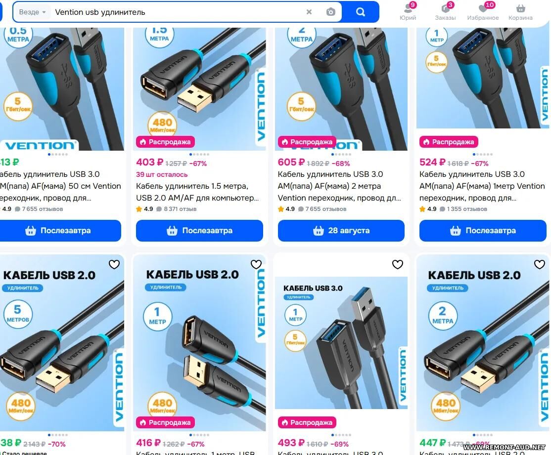

letunov45 Дата: Понедельник, 24.08.2026, 17:53:50 | Сообщение # 745 | Отредактировал: letunov45 - Понедельник, 24.08.2026, 17:58:24
Сообщений: 261
Цитата darkflame ()
Vention usb удлинитель
Брать нужно 3.0 он толще, чем 2.0 , есть плоский и круглый. Какой лучше?
letunov45 Дата: Понедельник, 24.08.2026, 17:59:29 | Сообщение # 746 | Отредактировал: letunov45 - Понедельник, 24.08.2026, 18:11:52
Сообщений: 261
Системная плата Gigabyte GA-A320M-H , Северный мост AMD K17.1 IMC
Postal2 Дата: Понедельник, 24.08.2026, 18:38:02 | Сообщение # 747 | Отредактировал: Postal2 - Понедельник, 24.08.2026, 18:53:30
Сообщений: 1073
Цитата
Какой лучше?
На твоей картинке нет ни одного годного.
https://aliexpress.com/item/1005012247579455.html
Вроде подешевле есть, это для ориентира.

letunov45 Дата: Понедельник, 24.08.2026, 18:50:36 | Сообщение # 748
Сообщений: 261
Цитата Postal2 ()
Теперь имеем USB от AMD.
Заметил такую закономерность - Удлинитель USB вставлен в гнездо 3.0 получаем Pipe 86
В гнезде USB 2.0 получаем ошибку Pipe 02
Postal2 Дата: Понедельник, 24.08.2026, 18:59:07 | Сообщение # 749
Сообщений: 1073
Я подозреваю, что в чипах аппаратный буфер маленький либо отсутствует, а программная эмуляция сделана не очень. Будем пытаться что-то с этим сделать. Попозже чуть сделаю, будем уменьшать длину пакета в программе, как я и хотел.
