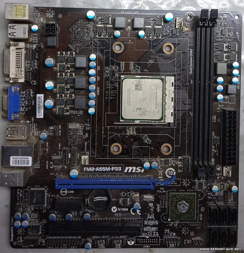

Да навряд ли. Попозже для Win7 из большого архива вытащу. Плату материнскую фото посмотрел, если упрётся в контроллеры, то можно платой расширения USB поставить.
Но заведём на AMD в любом случае, урежем всё что можно, но заведём.

У меня на компе такие же хар-ки материнской платы. Установил драйвер на другой комп, материнка Intel, прогер подключил в USB 2.0 и при записи получил pipe 02. Та же самая ошибка. Значит проблема в платах FX2LP, EPM240. Беру паузу, как соберу вторую зеленую плату, продолжу тесты. Не может быть на разных компах одна и та же ошибка.
