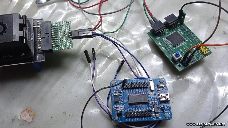

letunov45 Дата: Вторник, 25.08.2026, 18:14:18 | Сообщение # 768 | Отредактировал: letunov45 - Вторник, 25.08.2026, 18:17:04
Сообщений: 261
Цитата Postal2 ()
делается так. Гнездовая часть подачи 5 вольт со шляпы снимается и ставятся штырьки вверх в дальнюю от кнопки вертикаль.
Питание переделал и запустил как рекомендовал, зеленую плату запитал от 5 вольт ЛБП. FX2LP по USB подключил к ПК. На зеленую плату подал 5 вольт с ЛБП. Set ISP видит ЕММС, но при записи ошибка pipe 02. Затем на зеленой плате, снял всю керамику которая должна стоять 0,1мкф. При перепроверке и сравнении с эталонной емкостью 100нф - были расхождения. диапазон от 90 до 160 нф, поменял на 100 - 103нф. Отмыл плату, высушил. Сначала соединил питание между платами перемычкой. Запустил чтение, потом запись и опять ошибка pipe 02. Передернул USB снял галочку Мульти Сектор и запись пошла, на 1 % прервал. Разделил питание как ты указывал, без галочки Мульти Сектор запись идет. Запись начата в 19ч.17 мин. записано 12% время 20ч.10 мин. Вроде очень долго. и джампер поставлен на 1/2. На фото он был выключен.

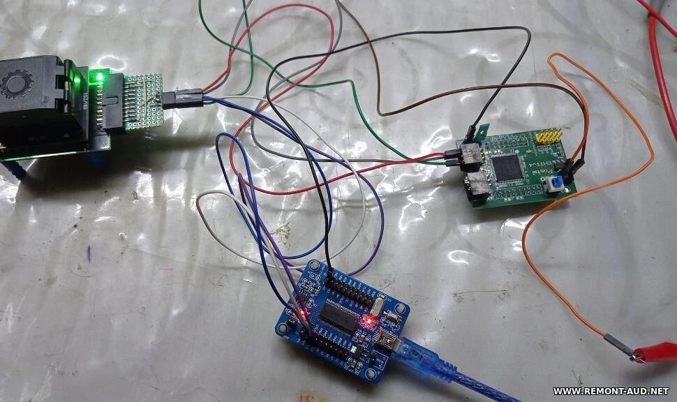

letunov45 Дата: Среда, 26.08.2026, 05:07:33 | Сообщение # 770
Сообщений: 261
Цитата Postal2 ()
Сними шляпу, оставь внешнее питание с неё (и землю), а сигналы подключи (и землю) прямым подключением к FX2LP (у него уровни совместимы с 3.3). После этого сними галку шляпы и поставь галку нового протокола рядом.
Я правильно понял, питание EMMC - 1.8, 3.3 и GND берем с зеленой шляпы, как на фото? Зеленую шляпу с синей соединяем GND ? Сигнальные линии с ЕММС - CLK, CMD и D0 подключаем на синюю плату, только какая линия на какой штырек разъема?
Postal2 Дата: Среда, 26.08.2026, 05:31:32 | Сообщение # 771
Сообщений: 1073
Берём оба напряжения 3.3, выше написал, что для FX2LP сигналы 3.3 надо. KLM8G1GETF-B041 как раз поддерживает. 1.8 не используем.
Да.
Цитата
CLK, CMD и D0
CTL0, PB7, PB6.
letunov45 Дата: Среда, 26.08.2026, 06:32:08 | Сообщение # 772 | Отредактировал: letunov45 - Среда, 26.08.2026, 06:36:08
Сообщений: 261
Питание Еммс оба взял 3,3 вольта, без галки мультисектора, в тюне снял галку ерм240, поставил ниже, выбрал 16м, Чтение идет, но запись опять pipe 02 .

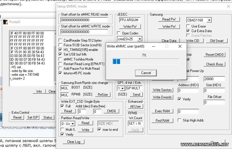

Postal2 Дата: Среда, 26.08.2026, 10:26:11 | Сообщение # 775
Сообщений: 1073
В общем, проверил я установки скорости для extended protocol FX2LP. Там 2 варианта. Либо плохая форма импульса, но скорость чтения 0.95 MB/sec (версия 009), либо красивый импульс, но скорость 764 KB/sec. Я сделал пока красивый, если что можно вернуть плохой. Ошибок нет. Выкладывать не вижу смысла.

Postal2 Дата: Среда, 26.08.2026, 11:25:48 | Сообщение # 776 | Отредактировал: Postal2 - Среда, 26.08.2026, 14:48:56
Сообщений: 1073
Версия для letunov45, запись около 2-х раз медленнее из-за маленького буфера. Меньше буфер делать нет смысла, если не пойдёт, то искать другой путь. Режим включается галочкой. Для шляпы.
Убрал ошибку в функции чтения FT232H, из-за которой загружается процессор. Шляпа вместе с FX2LP оказалась немножко эффективнее, чем FT232H. Тактирование FT232H 30MHz, что больше в 1.2 раза, однако соотношение времени чтения 1.1 раза (функции и методы идентичны).

Первый раз, с этой для меня тестовой программой, питание зеленой шляпы 5 вольт взяд с FX2LP платы. включил свою галочку нажал запись, и через какое то время через минуты 3 ПК ушел в синий экран с перезагрузкой системы.
Передернул провод USB, подал питание 5 вольт на шляпу с ЛБП, вкл. галочку свою, нажал запись. Запись пошла, сейчас 7%

Postal2 Дата: Среда, 26.08.2026, 18:42:42 | Сообщение # 780
Сообщений: 1073
Ну вот, эта хотя бы 1.7 МБ в секунду пишет, со снятой галкой Тошиба. В режиме Тошиба медленнее.
