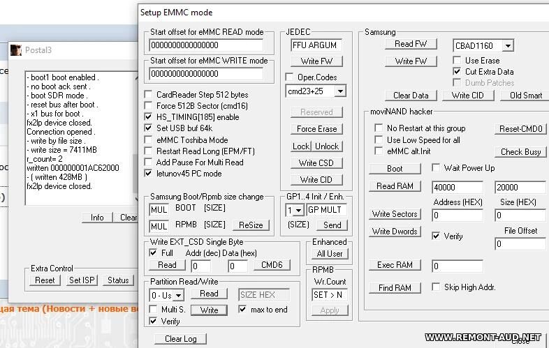

Джампер на плате стоит в положении 1/2, запись началась, пока идет. Вопрос - программа перед записью стирает раздел или просто тупо записывает в юзер и перезаписывает данные, или каждый раз нужно перед записью очищать вручную?
Postal2 Дата: Среда, 26.08.2026, 19:03:37 | Сообщение # 782 | Отредактировал: Postal2 - Среда, 26.08.2026, 19:11:22
Сообщений: 1073
Ну и дополнительная версия, эта уже 2 МБ в секунду пишет. Всё, что пишет 2 МБ и выше по ISP - это уже в рамках приличия.
eMMC стирает внутренний контроллер, мы просто пишем, а он разбирается куда и что, стирать или в новое место писать.
Зачем? Сними замедление, это для других случаев.

Ну вот и пользуйся. Если снять галку, то будет обычный режим записи. Хотя я там забыл запись firmware поправить, т.к. было неизвестно, заработает или нет. Поправлю.
Перемычка понижения скорости используется в случае, если неудачное подключение этого требует, а также для увеличения пауз (gap). В общем случае 25 МГц работает надёжно, 30 МГц уже капризнее при ISP.

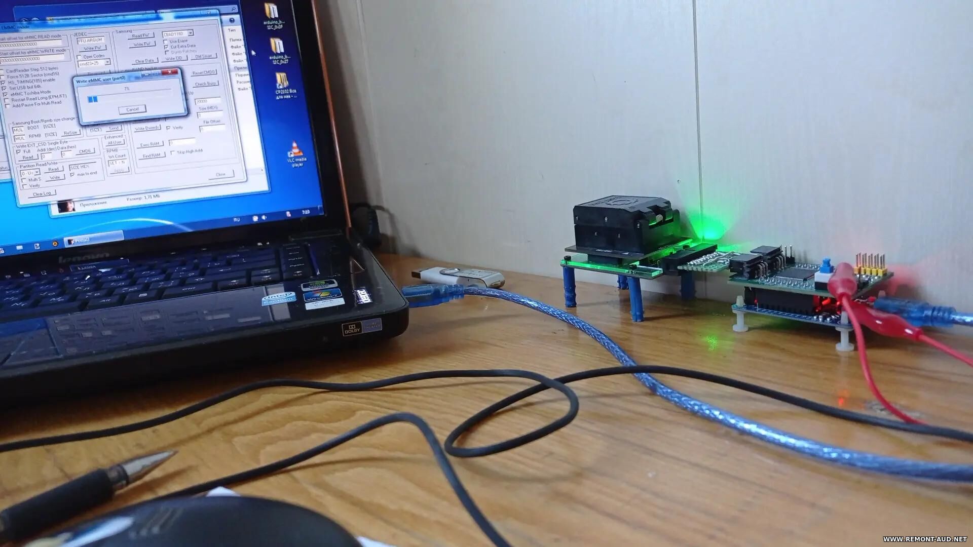

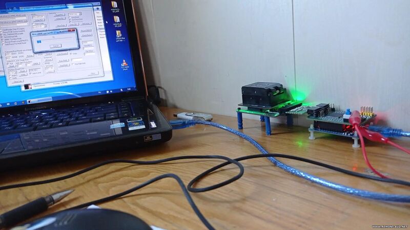

Пробую на вин10, питание шляпы только с ЛБП, тогда запись идет на postal3_letunov45_test3, но при включении чайника, паяльника в сеть, уходит в синий экран и перезагрузка ОС. Т.е создается дополнительная помеха.. Сейчас запустил ноутбук с вин7 шляпу и нижнюю плату соединил крокодильчиками по питанию 5 вольт, запустил программу postal3_tosh_test7 со снятой галкой мультисектор, включенной галкой Тошиба, запись идет с первого раза за 25 мин прошло 7%. Потом, для меня тестовые программы, проверю так же на ноутбуке на вин7

Со снятой галкой multisector можно только быстро протестировать, работает или нет, это очень медленный режим.
Ну я так и подумал, что пусть будет этот. В разных режимах на запись отправляется: test1 4k, test2 8k, test3 16k, обычный режим 32к. Запись firmware сделал по 8к, там скорость не важна. При "фальшивой" записи на большой скорости может давать ошибки crc, на низкой проверил, работает.
Один раз после старта программы покажет режим (забыл убрать под debug).

Похоже, что без внешнего питания KLM8G1GETF-B041 не прошить. У меня вдруг стало без внешнего питания всё работать, я воодушевился, но не тут-то было. Эта KLM8G1GETF-B041 без внешнего питания ведёт себя хорошо, когда переключена в enhanced. Стоило Clear сделать, и она стала обычной, как всё вернулось, и ошибки pipe в том числе. Даже FX2LP определяется как неизвестное устройство, когда она на том же питании.
Подключил шляпу со штырьками внешнего питания, и KLM8G1GETF-B041 записала firmware с первого раза без всякого рукоблудия.

Вооот, и я всем им делал Clear, после чего и начались все проблемы со чтением, а тем более и записью. Только вот интересно, может стабы на шляпе 3,3 и 1,8 слабоваты, или 5 вольт USB через плату FX2LP проседает и дает пульсации? И на ноуте у меня, на вин7, сейчас без ЛБП читает, пишет как и должно работать. 5 вольт на шляпу подаю через штырек с нижней платы, все работает., попробую сюда же поставить другую ЕММС после Clear и посмотрю будет ли работать без дополнительного питания
