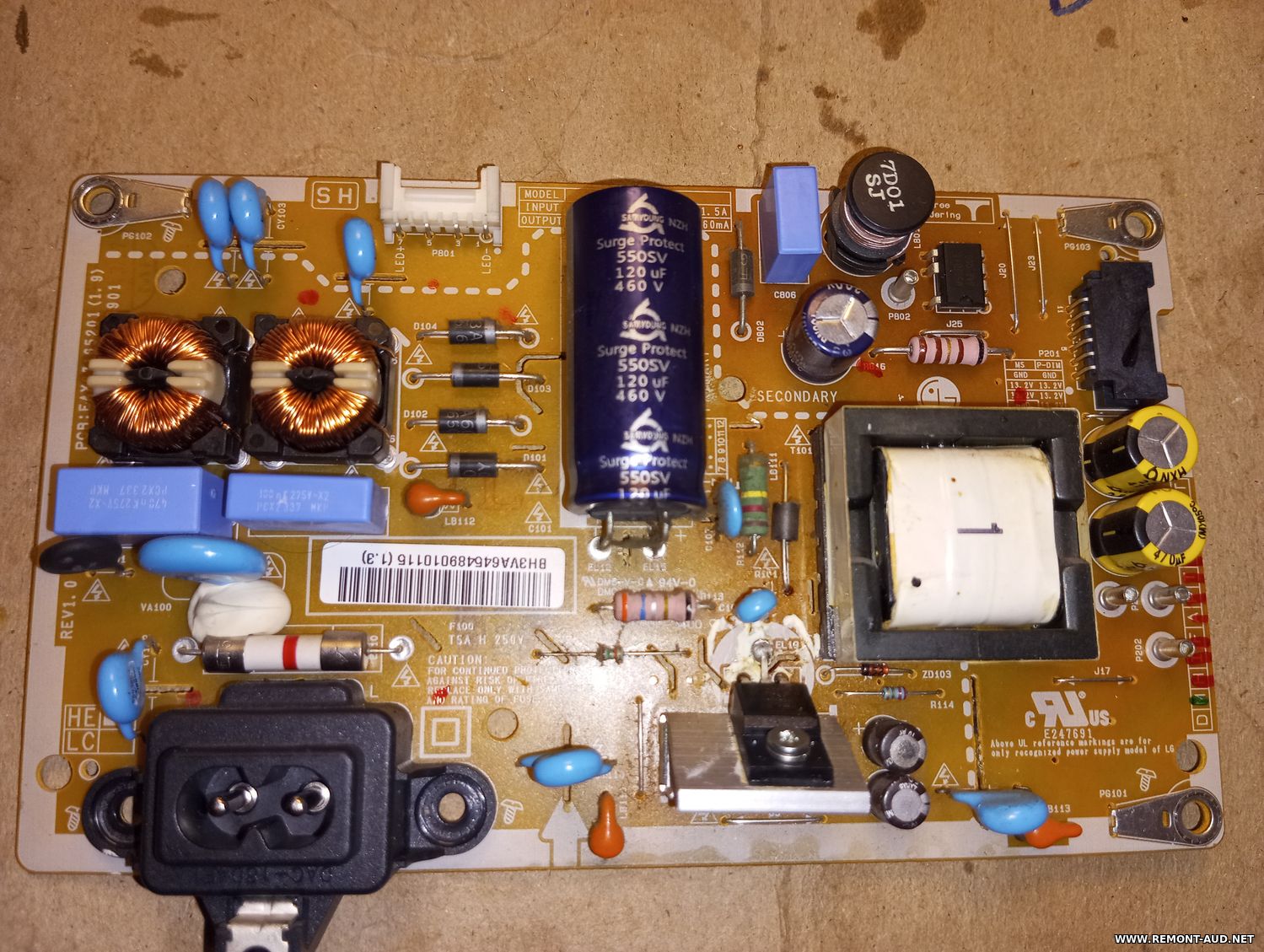

Куплю питатель LGP32D-17F1 EAX67165201
СЛАВЯНИН Дата: Понедельник, 14.07.2025, 23:36:23 | Сообщение # 1 | Отредактировал: СЛАВЯНИН - Пятница, 15.08.2025, 19:24:35
Сообщений: 1380

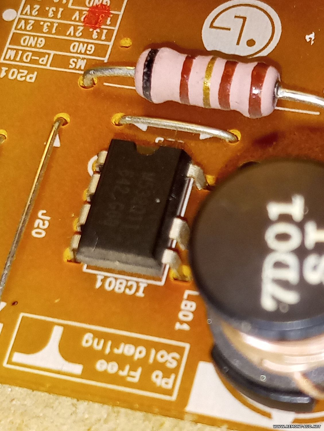

Целиком,либо МС M532Q11 , леддрайвер.

СЛАВЯНИН, здравствуйте. хотел спросить совет по данному блоку питания и МС M532Q11. блок после грозы. дежурку поднял. без подсветки майн запускается. с подсветкой моргает и перезапускается циклично. 13в проседает до 4 и по кругу. у вас та же проблема? уже не знаю куда копать грешу на драйвер. бп нагружал лампой на 12в. ток 1.8а без просадок. а стоит подсветку подключить...
sharman Дата: Среда, 13.08.2025, 22:03:51 | Сообщение # 3
Сообщений: 91
Тоже искал M532Q11. Нигде нет. Даже на алиэкспрэсе. Пришлось покупать модуль на Озоне.

fabremax, леддрайвер кипит?
fabremax Дата: Среда, 13.08.2025, 22:38:46 | Сообщение # 5
Сообщений: 0
Нет. Драйвер был холодный. Уже решил проблему. Нашел драйвер на доноре, поставил и все заработало.
Solovei4ik Дата: Четверг, 14.08.2025, 15:54:36 | Сообщение # 6
Сообщений: 370
Универсальный лед-драйвер с алика, как вариант. Стоит копейки, всегда держу в запасе.
