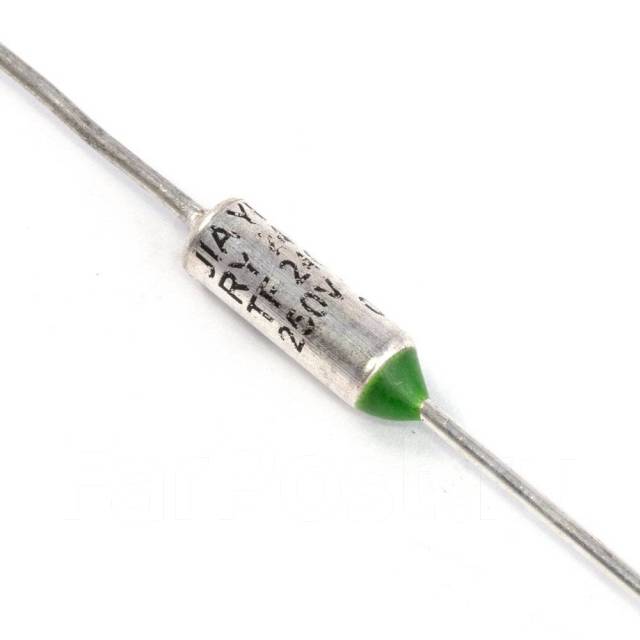

двухвыводной, вид млт резистора (180гр. 250v/10A), у термопредохранителя одна сторона в виде конуса-стрелки, в какую сторону стрелкой ставится, к входу или к выходу?

wersia, cамое главное,если будешь его паять,то паяй с теплоотводом,иначе термопредохранитель сработает на обрыв и ни какого там направления нет,срабатывает на нагрев,в данном случае 180 градусов.

Термопредохранитель обычно не паяется, а ставится обжимкой (нужны клещи и медная трубка соответствующего диаметра). Направление - тут лучше проконсультироваться у аудиофилов, они в теме.
