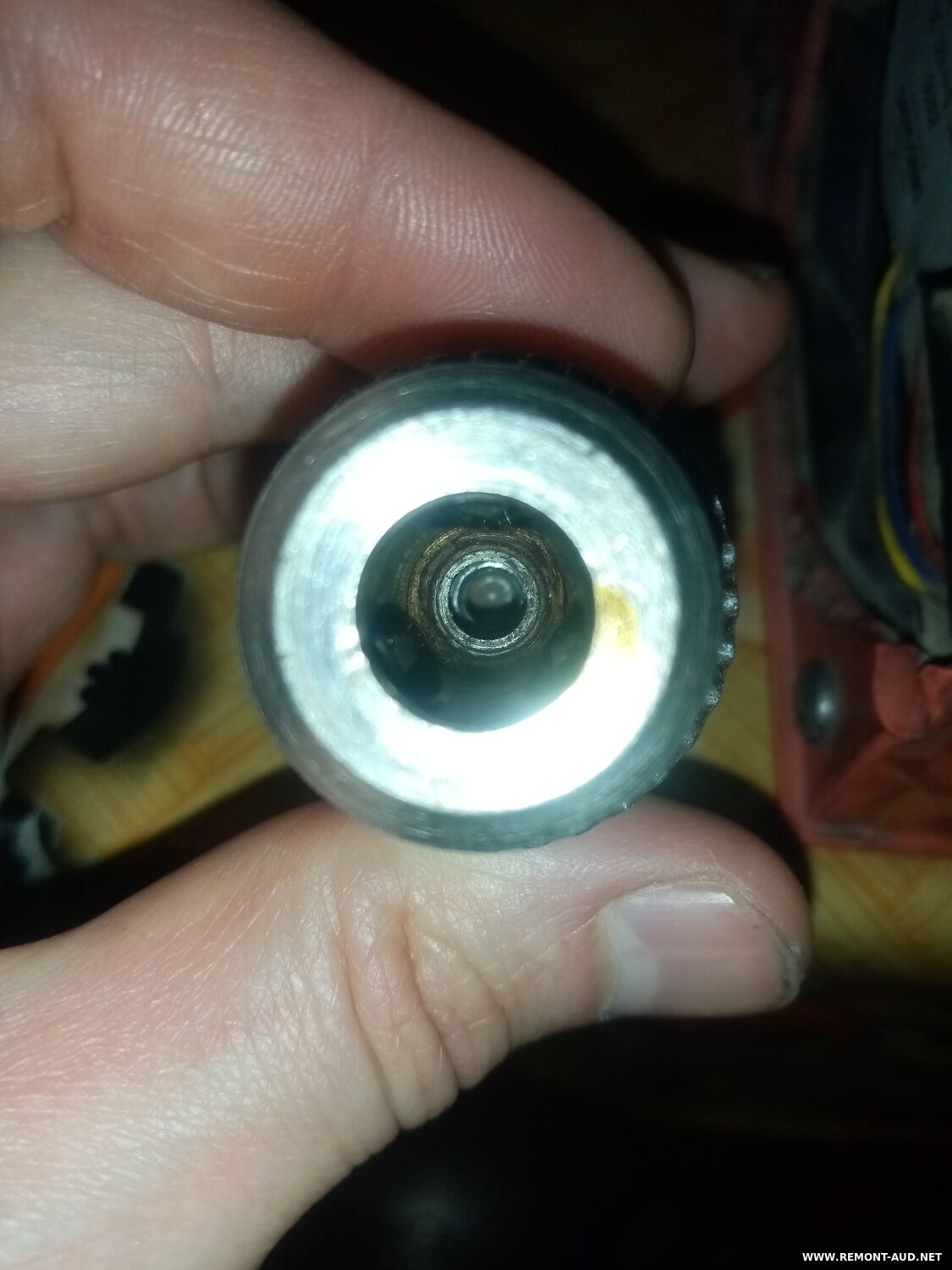

ильшат Дата: Пятница, 24.04.2026, 15:35:16 | Сообщение # 1 | Отредактировал: ильшат - Пятница, 24.04.2026, 15:42:56
Сообщений: 8841
Заказал патрон, пришёл патрон с ключом, разобрал дрель снял вместе с шестерней и подшипниками, а сам патрон с оси не отварачивается. Нагрева не помогает резьба правая не знаю, внутри как бы стопорного винта не наблюдаю. Патрон 1-10мм 3/8-24unf по моему. Дрель китайская 400 ватт p31001 по моему модель давнишняя.

Должен быть винт с потаем и левой резьбой. Его, наверное, прилично зализало при пробуксовки свёрл, по этому ты его и не наблюдаешь. Попробуй рассверлить.
ильшат Дата: Суббота, 25.04.2026, 04:47:38 | Сообщение # 4 | Отредактировал: ильшат - Суббота, 25.04.2026, 04:50:13
Сообщений: 8841
Хорошо спасибо. Вот фото внутренности.
Добавлено (25.04.2026, 04:51:54)
А новый патрон такого отверстия не имеет вообще. Получается головку вообще стерло? Пробывал туда шестигранники совать прогкручиваются или не лезут.

Может и на старом так же-просто его "закусило". Попробуй туда WD брызнуть (может отпустит) и чаще всего там левая резьба. nover

Спасибо, нету wd, брызнул туда механика для снятия клея оса 8033 по моему пару раз не помогло, нагрева на плитке, на тисках зажимал шестерню на тисках через тряпку и пробывал от руки с перчаткой крутить и туда и сюда, не идёт пока никак. Наверное надо расверлить это отверстие и наверное стерло, но почему там типо отперстия не понял.

Вроде получилось снять газовым ключом и поставить тоже, отверстие есть но болта нет и резьба по моему есть в оси. Спасибо за помощь.
