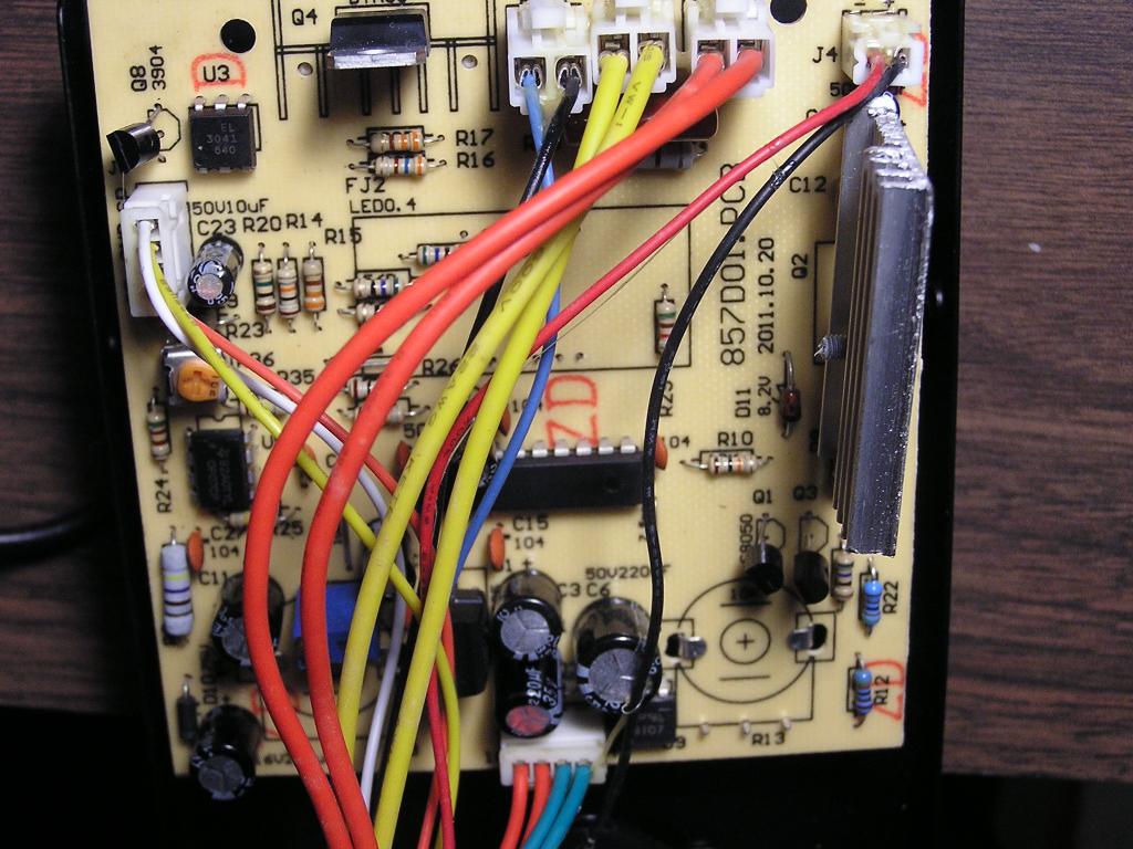

Получил Quick 857D и первым делом обнаружил что калится TIP122. На плате шелкографией показан радиатор, но его нет. Добавил свой радиатор, все равно греется хоть и слабее намного. Там нужно что-то дорабатывать чтобы не сдохла вскорости?
Тиристор тоже греется без радиатора, хотя терпимо, а на плате нарисован еще больший радиатор чем для TIP122.
Что то я не впечатлен: попробовал разобрать дохлую плату от кинескопника Самсунг, тюнер пришлось пол часа выпаивать, плата уже вся плывет как жвачка, а на монтажных выводах припой не плавится. Рэле и дроссели конечно сдуло проще. Повышаешь температуру и плата начинает гореть, хотя припой все еще твердый.

мба, Это где ты такую купил?Сам недавно получил 857DW+,там на плате присутствуют два радиатора.Как собственно и на платах всех предыдущих версиях этих станций.
И вообще,почему самую старую версию-то выбрал?857DW с бесколлекторным двигателем.857DW+ с бесколлекторный двигателем и закрепленной горизонтально турбиной.У меня к ней претензий нет.

Где, на Али конечно. Они не показывают, есть у них радиаторы или нет. Видно жуковатый продавец попался, два сопла зажилил.

А на каком проце они собраны? Никакой маркировки нет.

Конкретно в 857D-Atmega 8A-PU(DIP-28).В 857DW+ проц. уже в другом корпусе.Марку не видел.

Занятно, ибо в моем DIP20
Подделка или версия очень старая? На плате аж 2011 год пропечатан :(

мба, Это явно не оригинал.Да и по отсутствию радиаторов уже было понятно,что что-то не то.Вот в этом видео сравнивают подделку,у которой похожая плата, и оригинал.
Но это вообщем-то и не подделка,т.к.на ней нет надписи Quick.Такие станции ещё бывают под названием Baku 857D.Но даже у всех этих копий,радиаторы на платах установлены.

У моей турбина как у их "настоящего" Квика в видео. Так что это химера: поддельная плата с настоящей турбиной.
Чем может быть этот DIP20 проц? AT89C2051 наверное, врядли они переписали прошивку под что то еще.

А какая разница-то?А что спор не открываешь?Явно же фуфло какое-то подсунули.
Полно роликов и фото,где показаны внутренности оригинальных Quick 857D.Они все одинаковые,и отличаются от тех,что у тебя.И что,на полученной станции прямо так и написано Quick?Покажи ссылку на товар.

На картинке фото оригинала,а в описании -Blower 857D.Вот и прислали этот Blower.По виду он как Quick,но получается,что плата отличается.
