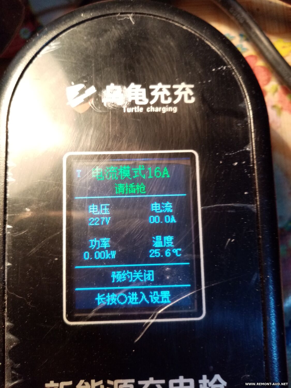

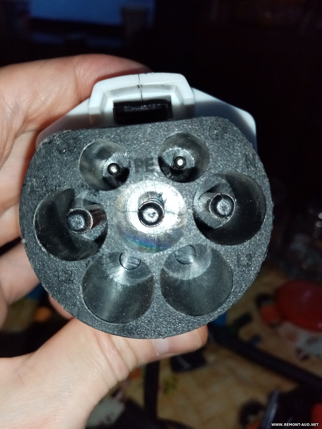

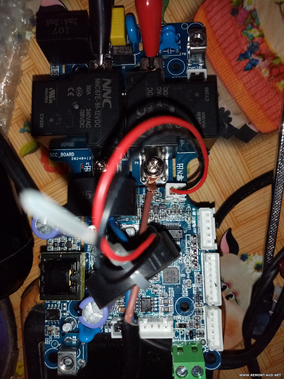

ильшат Дата: Среда, 03.06.2026, 16:49:16 | Сообщение # 1 | Отредактировал: ильшат - Среда, 03.06.2026, 19:07:18
Сообщений: 8823
Принесли включил вроде включается на табло 0ват ноль ампер и 220 вольт входные наверное на пистолете на клемме cg cp по моему 12 вольт наблюдается, вскрыл а там клмутируется 220 вольт двумя релюхами между входом и выходами , по словам хозяина на 7 кв, а на самом написано 10,16,32 ампера. Внутрях есть две микрухи один похож на МК а второй qfn корпусе. Поставил на выход лампу 300 ват не зажигается хотя время вроде отчитывает при нажатии сенсорной кнопки.Что можно проверять? На стабе есть минус 12 вольт на одном и на дсдс 3,2 вольта, на транзюках управления реле по 12 вольт имеется а вот на базах по нулям. На плате два лэда лэд1 лэд2 один горит другой моргает.
Добавлено (03.06.2026, 17:10:52)
Ии говорит что cp типо какой-то командный сигнал то ли зарядник даёт инфу то ли электромобиль о чем то типо зарядку можно или нет не в курсе на нем 12 вольт и выходит на какой то ключ 40n03 что в корпусе соп8 через 1 ком на 5,6 и 7, 8 ноги.
Добавлено (03.06.2026, 18:14:31)
https://www.google.com/search?....e=UTF-8
Добавлено (03.06.2026, 18:17:22)
Что делать co посадить на землю или о крыть пистолет? Кроме PE и CP, с пистолета на плату приходит только выход с пистолета.
