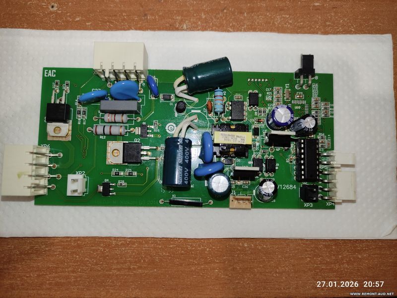

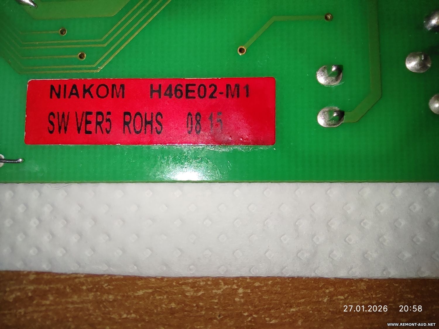

Холодильник Atlant XM-4524-100-ND, модуль управления NIAKOM H46E02-M1 SW VER5 ROHS 08.15
Холодильник не работает, кратковременно мигает лампочка подсветки, больше признаков жизни не подаёт.
Собственно проблема в самой плате управления. Оказался пробитым симистор Z0103MN 5AA4 (Q4) - управление вентилятором. В его управляющей цепи выгорел smd резистор (R28). Умер контроллер ATMEGA8A, короткое по питанию 5V. Так же был обнаружен выгоревший smd конденсатор (C9), который шунтирует электролитический конденсатор (C5) в цепи питания 5V. Под подозрением работоспособность L293DNE - драйвер двигателя заслонки, так как одно из двух питаний этой микросхемы 5V. Но драйвер скорее всего жив (по крайней мере явного короткого на микросхеме нет и она не греется). Более точно покажет замена микросхемы. Все остальное вроде целое.
Собственно, исходя из вышеизложенного, считаю экономически целесообразным восстановить данный модуль. Детали заказаны. Есть программатор USBISP v2.0.
Симистор Z0103MN 5AA4 бил заменен на новый, smd резистор (R28) в его управляющей цепи установил 560 Ом, smd конденсатор (C9), который шунтирует электролитический конденсатор (C5) в цепи питания 5V, установил порядка 200nf. Делал все по аналогии с соседними цепями, так как схемы у меня нет, а обозначение на smd элементах оказалось не читабельным. L293DNE - драйвер двигателя заслонки был выпаян, проверена его обвязка на наличие выгоревших или короткозамкнутых элементов, сама микросхема установлена в панельку, для возможности лёгкой замены.
На данный момент все питающие напряжения присутствуют и в пределах нормы. Остаётся не запаянным только контроллер ATMEGA8A (еще в пути). В его обвязке выгоревших или короткозамкнутых элементов не обнаружено, так что думаю проблем не будет.
Собственно осталось самое сложное для меня – прошивка контроллера.
Так как в прошивке контроллеров холодильников опыта не имею, появилось несколько вопросов.
Сразу что было сделано: Скачал прошивку в разделе Прошивки » Прочие » Холодильники. Прошивка выложена serg1968-09. Прошивка от холодильника ATLANT ХМ 4424-069 ND full nofrost sw ver5 09.16 h46e02-m1 Шасси (Main Board): SW VER5 ROHS 08.15
Программатор USBISP v2.0 в рабочем состоянии, драйвера установлены, как подпаяться для прошивки знаю. Файлы разархивировал, вроде все нужное есть. Программа AVRDUDEPROG 3.3.
Собственно в чем вопрос: В какой последовательности прошивать? Сразу прошивать Fuse Bits, потом Fleh, потом Епром? Или в какой-то другой последовательности?
Для прошивки Fuse Bits нужно выставить галочки так как указано на картинке?
Правильно ли я выбрал прошивку?
