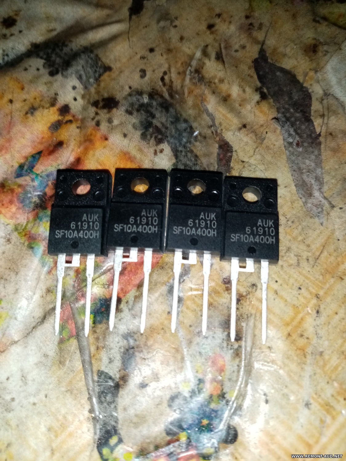

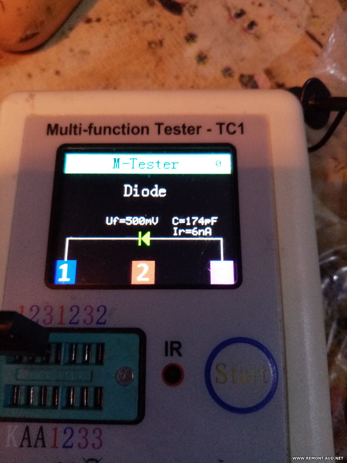

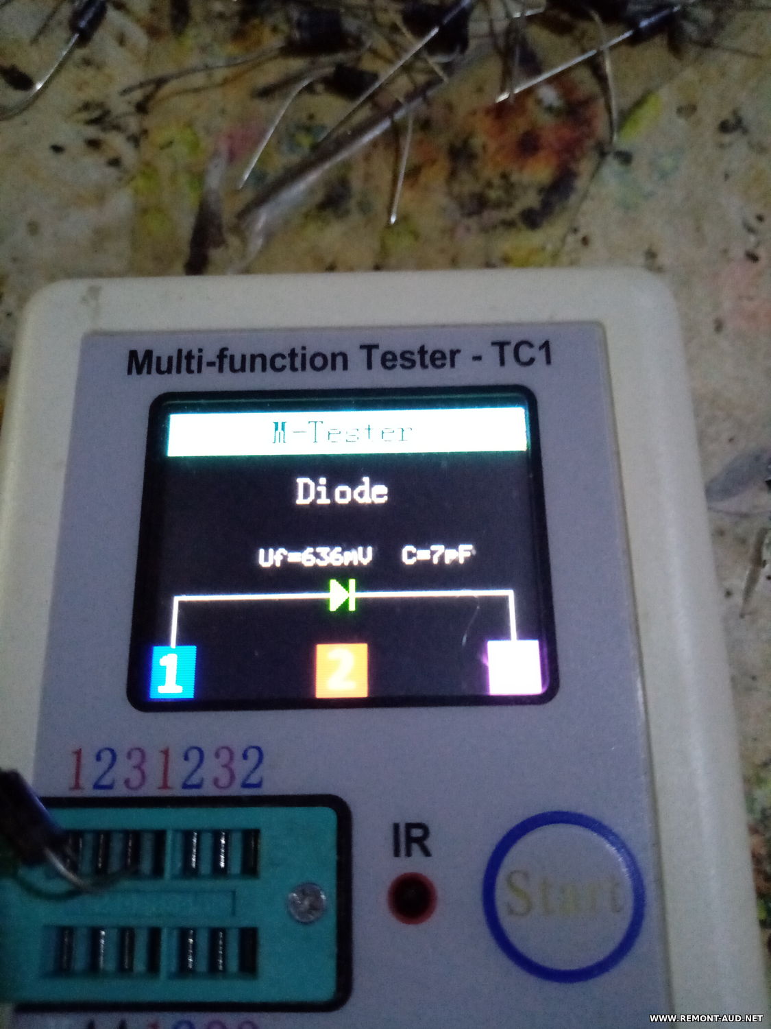

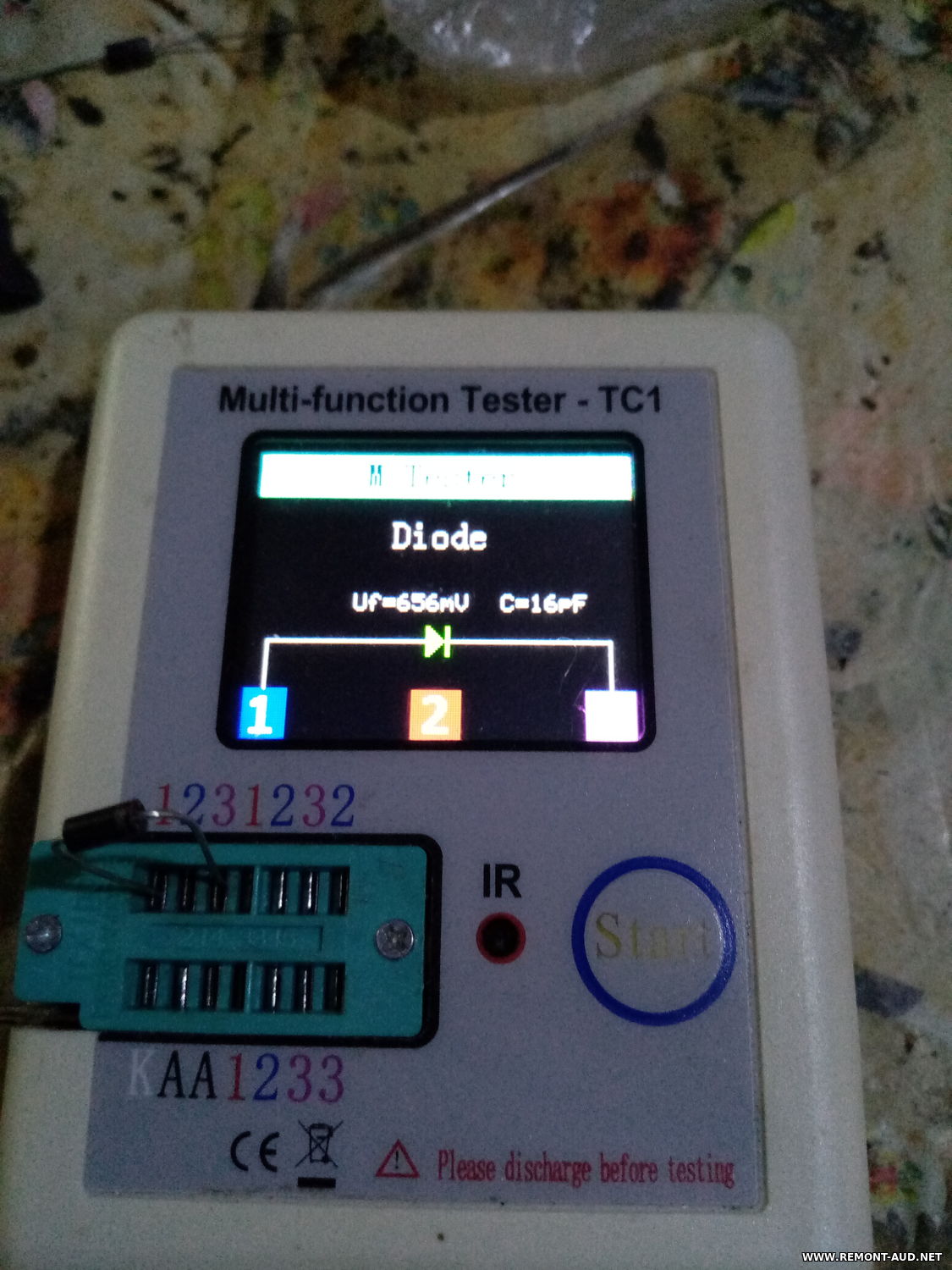

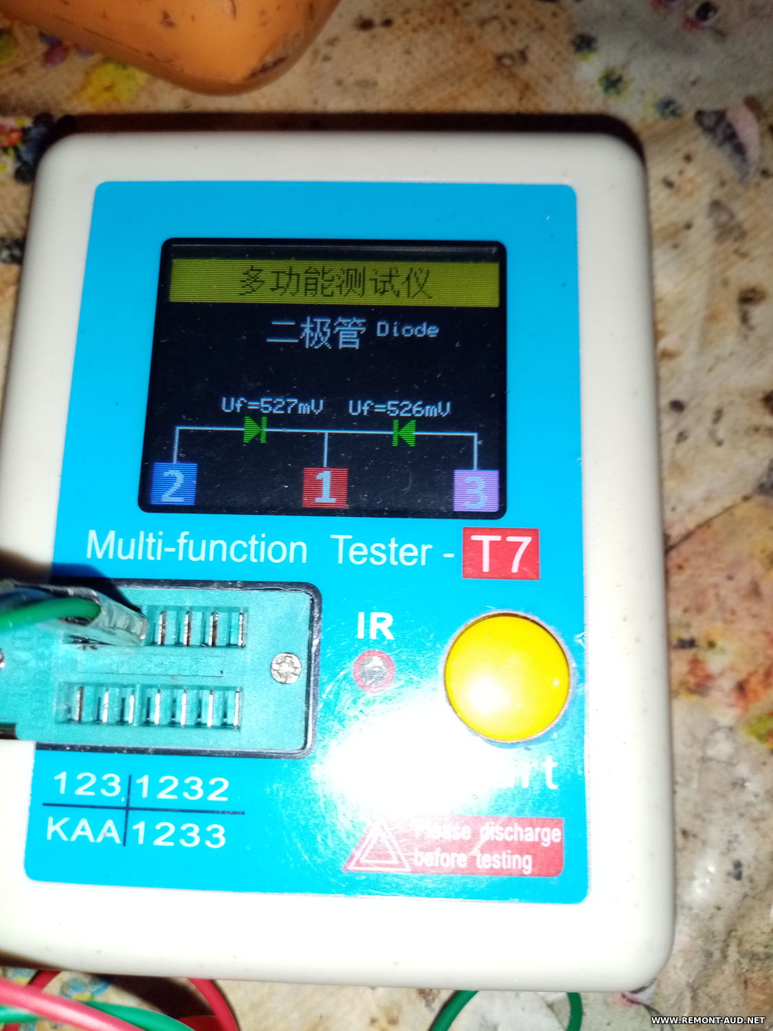

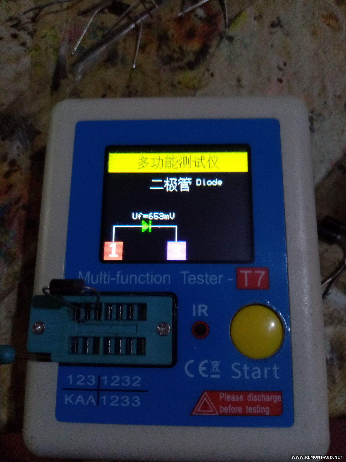

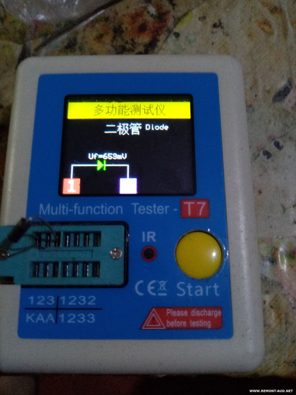

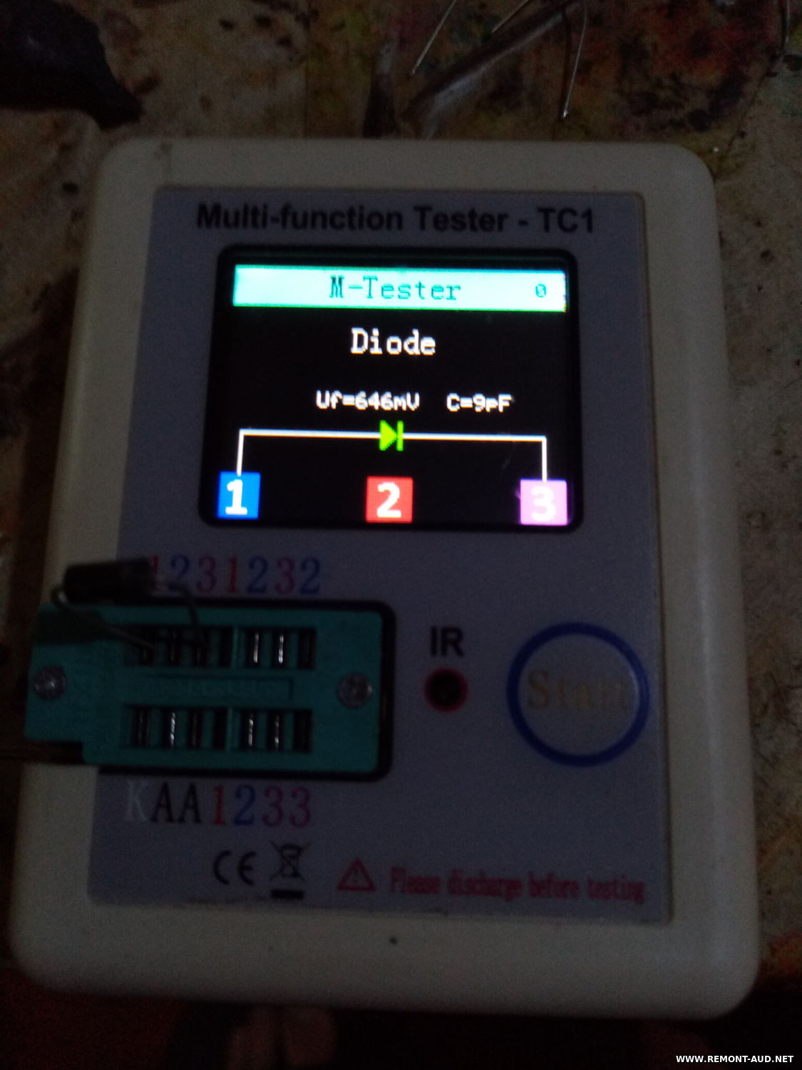

Вот купил с алибаба диоды для плазма вроде sf10a400 по моему и на вид точно подделка, а вот как понять будут они работать или нет, также ранее покупал смд вариант подобных для плазма, также история. А транзисторы иджбт тоже ёмкость показывают на транзистор тестере, RJP30H1.
SerZZ Дата: Четверг, 31.07.2025, 17:45:13 | Сообщение # 24
Сообщений: 325
ильшат, выводы заказанных диодов магнитятся?
По напряжению проверять бессмысленно - китайские подделки обычно положенное напряжение держут, что диоды так и транзисторы.Но вот временные характеристики(твой случай) и ток - нет.
ильшат Дата: Пятница, 01.08.2025, 07:10:26 | Сообщение # 25 | Отредактировал: ильшат - Пятница, 01.08.2025, 08:11:29
Сообщений: 8771
Нет вот эти не мгнитчтся но выводы какие то липкие по моему мнению. SF10A400H.

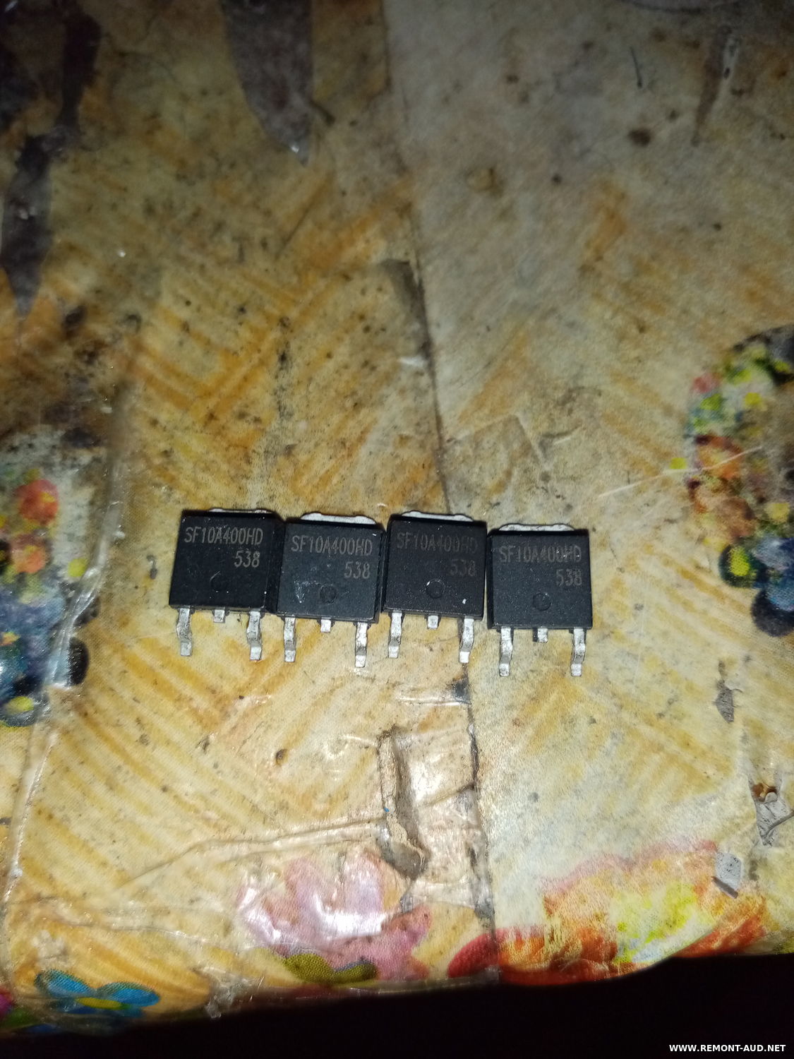

ильшат Дата: Пятница, 01.08.2025, 07:20:19 | Сообщение # 26 | Отредактировал: ильшат - Пятница, 01.08.2025, 07:39:11
Сообщений: 8771
А вот смд вариант, тоже не магнитятся. SF10A400HD

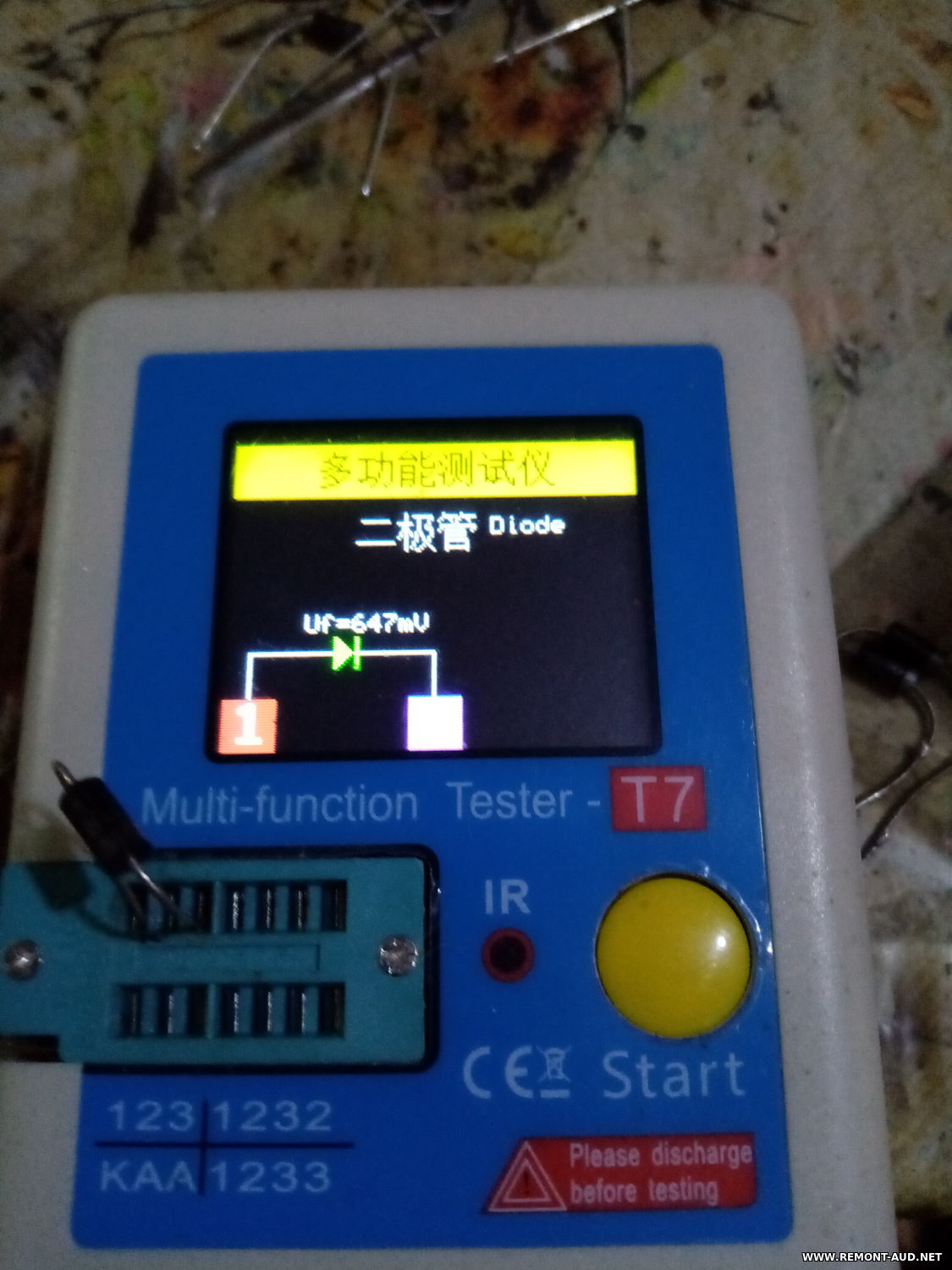

ильшат Дата: Пятница, 01.08.2025, 08:14:27 | Сообщение # 27 | Отредактировал: ильшат - Пятница, 01.08.2025, 08:19:58
Сообщений: 8771
А вот купленные ранее uf4007 с тонкими выводами и стирающимися надписями.
ильшат Дата: Пятница, 01.08.2025, 08:26:20 | Сообщение # 28 | Отредактировал: ильшат - Пятница, 01.08.2025, 08:31:51
Сообщений: 8771
А вот пример покупал в магазе с тоненькими выводами fr207, выводы не магнитятся и надписи чуть размазанные но ставил вроде работают.
ильшат Дата: Пятница, 01.08.2025, 08:28:18 | Сообщение # 29 | Отредактировал: ильшат - Пятница, 01.08.2025, 08:44:55
Сообщений: 8771
А вот покупали лет 10 назад в Китае с более толстыми выводами и надписями более четкими и выводы тоже не магнитятся и вроде тоже работают. По тестер вроде показания отличаются чуть чуть.

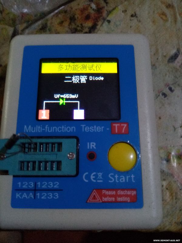

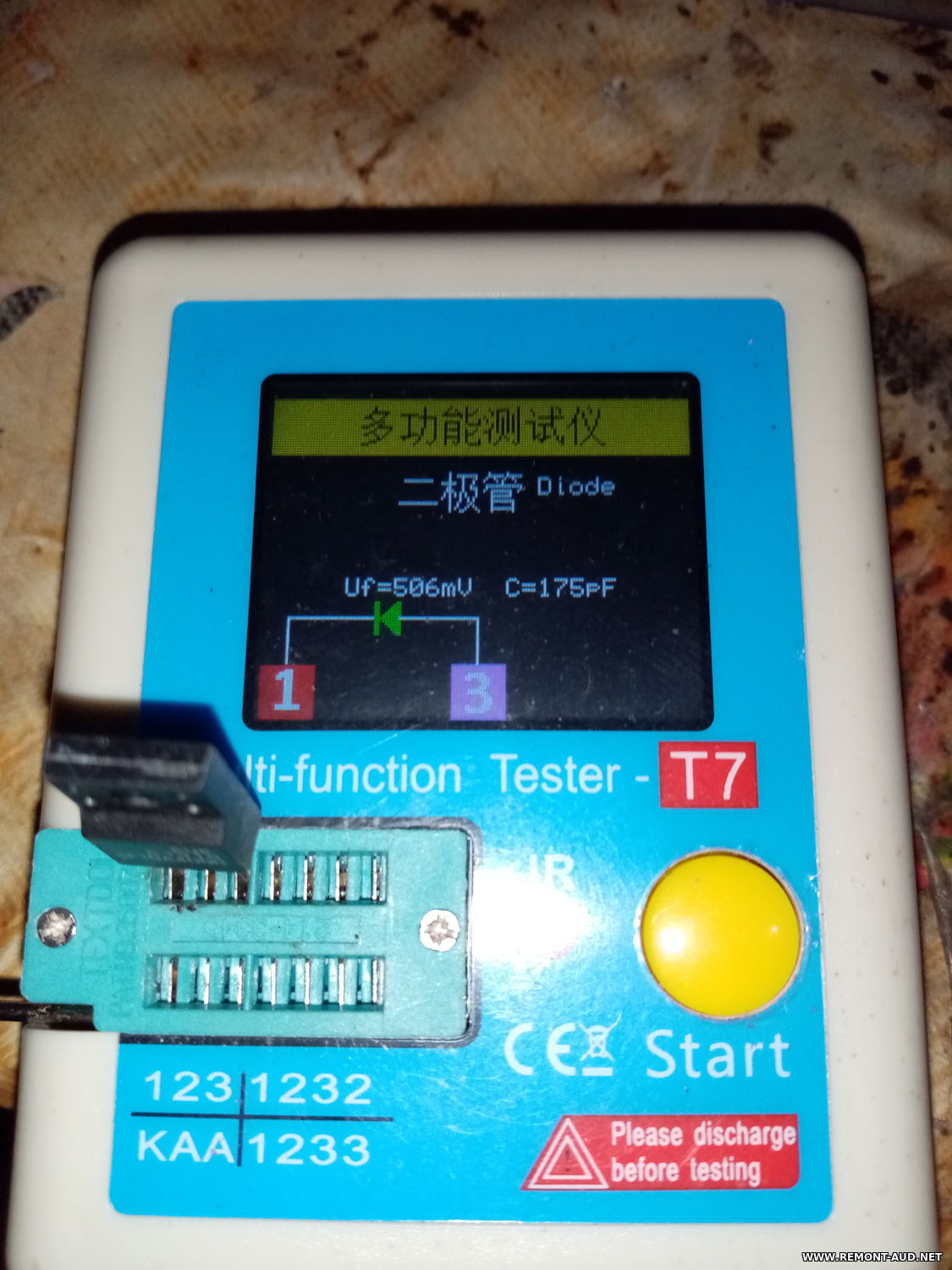

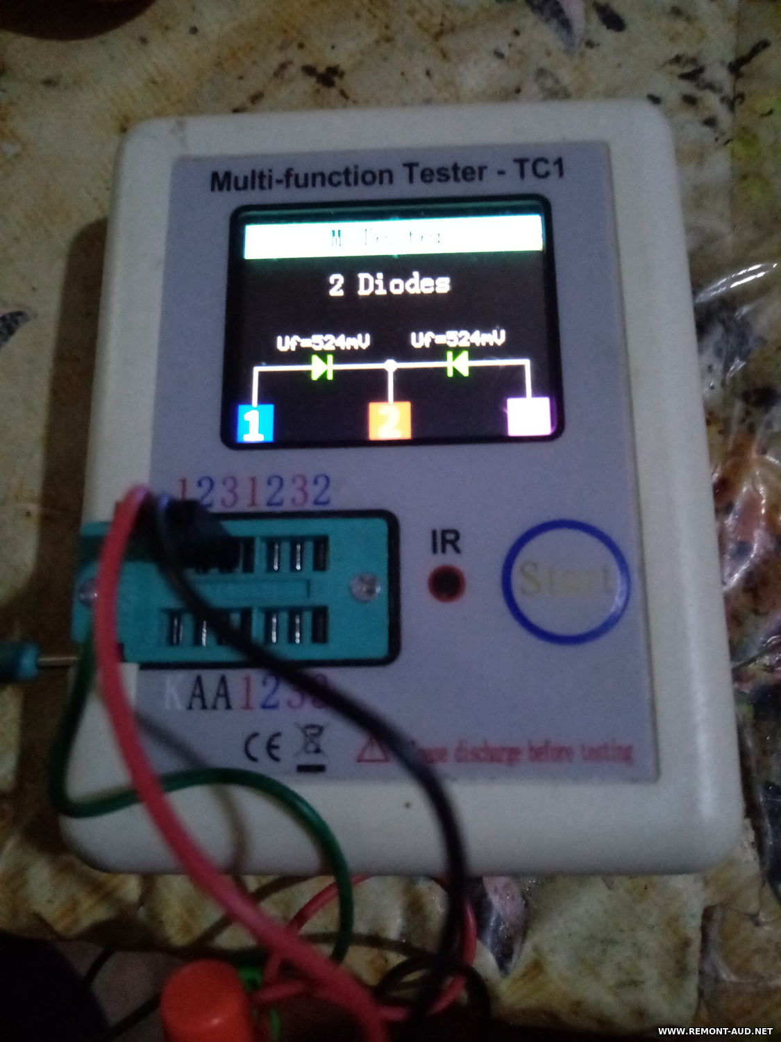

Тестер в данном случае, так себе помощник... Только косвенно, по емкости.
Временные характеристики можно измерить вот так.
