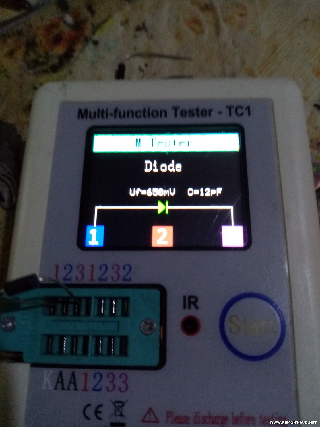

ильшат Дата: Среда, 30.07.2025, 08:48:44 | Сообщение # 8
Сообщений: 8771
Вот что показывает оригинал на транзистор тестер uf 500 с чем то и показывает параметр ir, а вот с тонкими выводами по другому.

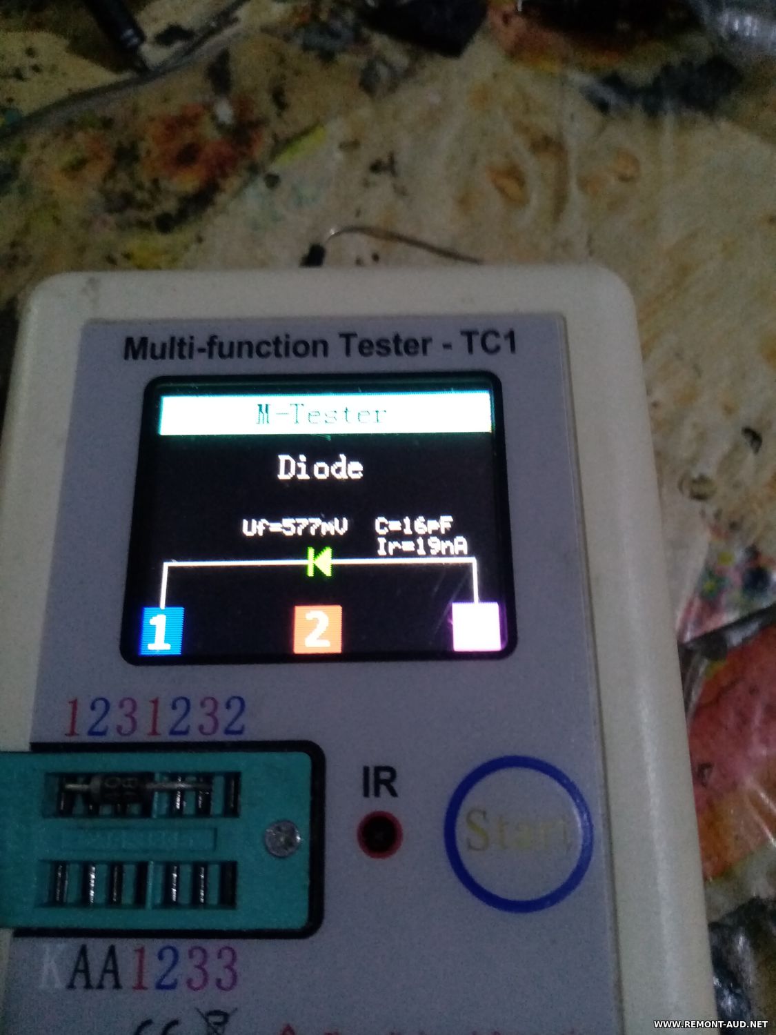

ильшат Дата: Среда, 30.07.2025, 08:57:59 | Сообщение # 9
Сообщений: 8771
А вот это с тонкими выводами, новые и у них параметр ir и uf 600 с чем то.
