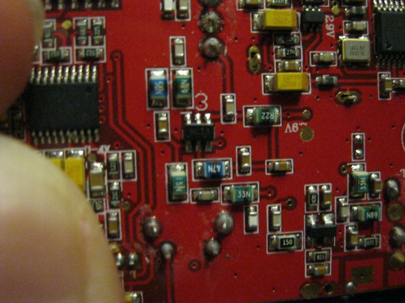

Здравствуйте. Собственно нужно опознать компонент с маркировкой: NC23
Внешнее исполнение: sot363 ну у них разные названия бывают.
Функциональное назначение: UHF радиочастотный смеситель
Пытаюсь отремонтировать беспроводную систему мониторинга Доступно только для пользователей
Неисправная деталь находится в Доступно только для пользователей приёмнике.
Это точно не транзисторная сборка поскольку нет резисторов задающих им режимы.
Составил схему с этой деталькой и обвязкой вокруг на картинке.
В поисковиках находил смесители renesas но по обвязке, распиновке и маркировке не подходят.
Вот, напримеBGA2022 похожая но всё равно не то.
ФАРТ Дата: Суббота, 13.01.2024, 09:16:44 | Сообщение # 2
Сообщений: 6256
Похоже, что трындишь. biggrin
По соседним деталям больше похож на SOT23-6
Статус: где-то тут

Григори Дата: Суббота, 13.01.2024, 19:14:29 | Сообщение # 4 | Отредактировал: Григори - Пятница, 12.04.2024, 01:09:39
Сообщений: 7
Не пишите мне что трындю)
Написал же, они по разному называются, разные стандарты.
Цитата amirsad21 ()
Думаю скорее всего EUP7201. Но так же возможно LM2003/LCE2003
EUP7201-это стабилизатор с двумя выходами. LM2003/LCE2003-это транзисторные сборки.
Это не то. Надо именно микросхему смеситель радиочастоты

machenist Дата: Пятница, 12.04.2024, 08:26:09 | Сообщение # 6
Сообщений: 14830
резисторы, могут быть внутри сборки
посмотреть
https://www.hotenda.com/marking-code/search/list/NC.html
skolin Дата: Пятница, 12.04.2024, 12:16:40 | Сообщение # 7
Сообщений: 879
Совершенно верно. Тут транзисторные сборки мимо. Структурная схема всех этих подобных.
Добавлено (12.04.2024, 12:27:28)
ЗЫ. Так как второй выход-вход не нужен меняем на микросхему в корпусе типа cpt f5 . Такой колхоз должен работать.
machenist Дата: Пятница, 12.04.2024, 13:27:18 | Сообщение # 8 | Отредактировал: machenist - Пятница, 12.04.2024, 13:28:39
Сообщений: 14830
ещё, посмотреть на замену
https://www.chipfind.ru/catalog/rf/mixers/
(поставить фильтр, по корпусу)
Григори Дата: Суббота, 13.04.2024, 00:32:40 | Сообщение # 9
Сообщений: 7
Ещё пока в ведре лежит, достать не сложно.
Цитата ФАРТ ()
Опять трындишь.
Это по каким стандартам (какой линейкой) 2 мм стали равны 3 мм????
Корпуса sot23-6, sot363-6, sc70-6, sot323-6 чем-то да похожи.
Цитата skolin ()
Тут всё нужно. Колхозить не хочу, надо именно эту микросхему.
По ссылке проходил и смотрел. В том то и дело, колхозить не хочу.
Если другую микруху применить, то надо согласовывать входы и выходы поскольку на высокой частоте работает да и уровни надо знать. Не починю это хреновину. Нужна точно такая же микросхема.
isabatovich Дата: Воскресенье, 28.04.2024, 01:00:52 | Сообщение # 10
Сообщений: 1
Не нашли компонент?
У меня аналогичная проблема тоже с Phenyx Pro,высаживал батарейки за считанные минуты,перекинул с нормального бодипака NC23 и проблема исчезла,но теперь тоже в поисках что это за компонент и где достать
adam7 Дата: Воскресенье, 28.04.2024, 13:14:40 | Сообщение # 11
Сообщений: 463
Может это микросхема NEC, типа этой uPC2757T?
Ну и конечно нужно бы точнее определится с функционалом, что это:
MMIC frequency converter ?
MMIC Amplifier ?
MMIC frequency Mixer?
Григори Дата: Вторник, 20.01.2026, 01:21:28 | Сообщение # 12
Сообщений: 7
adam7, Это именно смеситель.
isabatovich, Как то разбирал другой PMR-1 bodypack, а там, уже другая микросхема смесителя)
Свой так и не починил.
skolin Дата: Вторник, 20.01.2026, 14:56:54 | Сообщение # 13 | Отредактировал: skolin - Вторник, 20.01.2026, 16:45:38
Сообщений: 879
А оказывается НЕТ. Это мультиплексор. 1-3 входы. 4 выход. 6 управление. А вот с GND непонятки на твоей схеме.
Какая?
Григори Дата: Вторник, 20.01.2026, 23:12:37 | Сообщение # 14
Сообщений: 7
skolin, У мультиплексора есть вход управления, а на той схемке которую я составил его нет. rf-mixer !
skolin Дата: Среда, 21.01.2026, 09:18:32 | Сообщение # 15 | Отредактировал: skolin - Четверг, 22.01.2026, 08:51:57
Сообщений: 879
и.......................
И не починишь никогда. Потому что не знаешь что такое смеситель, для чего он. Не знаешь что такое мультиплексор.
Начнем с того что смеситель обычно смешивает частоту гетеродина с несущей частотой. А здесь это каком боком? Тут просто необходимо управлять со входами от двух антенн. Для этого стоит МУЛЬТИПЛЕКСОР. ""Он объединяет несколько входных сигналов в один общий поток данных, позволяя передавать их по одной линии, а затем на приемной стороне разделять обратно (демультиплексирование);
работает как управляемый переключатель, выбирая, какой из входов подключить к выходу, что повышает эффективность и пропускную способность систем связи, а также применяется в цифровых логических схемах.""
Мне известна марка этой самой NC23, продается везде в свободном доступе но упертому это не зачем знать.
