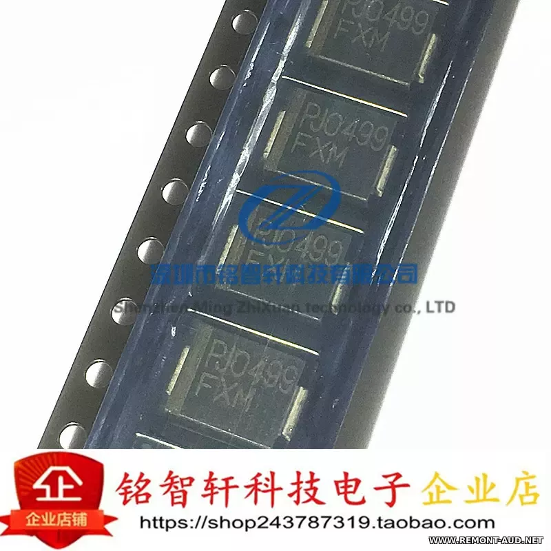

Здравствуйте. Ищу характеристики защитного диода. Плата блока управления погрузчиком. Входное напряжение блока 48в. Скорее всего диод вылетел в результате статического пробоя.
segor Дата: Пятница, 16.02.2024, 13:14:29 | Сообщение # 2
Сообщений: 3500
Цитата zotov74 ()
Защитный диод pj0499
Код продукта во второй строке - "LG". Производитель PANJIT.
Определяйся с типом корпуса и вперёд.

Нужно искать по маркировке LG если корпус DO-214AA(SMB) то это скорее всего SMBJ13A

PJ0499 - это супрессор односторонний на 15 вольт.

machenist Дата: Среда, 18.06.2025, 16:44:50 | Сообщение # 7 | Отредактировал: machenist - Среда, 18.06.2025, 17:21:41
Сообщений: 14899
например -
TVS Transient Diode 1.5SMC36A marking: FXM

В ремонте как раз контроллер от погрузчика с пробитым элементом PJ0499, выпаял соседний исправный и в прямом направлении он звониться как диод, а в обратном как стабилитрон 15.9 вольт.

Вот PANJIT-товский вариант.

Вот в другом контроллере в этой же цепи стоит другой супрессор с маркировкой PJ0519.

Gaikinv, На верхнюю строчку можешь не смотреть, там важно только LG

В теорії будь-який tws діод з напругою пробою на 10-30в буде працювати, та й без нього загалом буде, тільки так не можна робити
